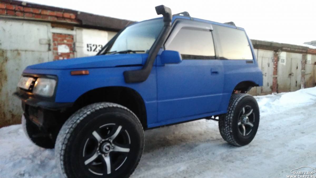

Покраска raptor'ом
Романчик, Ушло 9 банок. Красилось всё, кроме подкопотного, в два слоя. Попал в калию, ну и кусты собрал бочиной. Кору сточил как наждачкой. Пошеркал тряпкой потом, не следа не царипины.

артембелов, ты походу его и вместо шпатлевки использовал

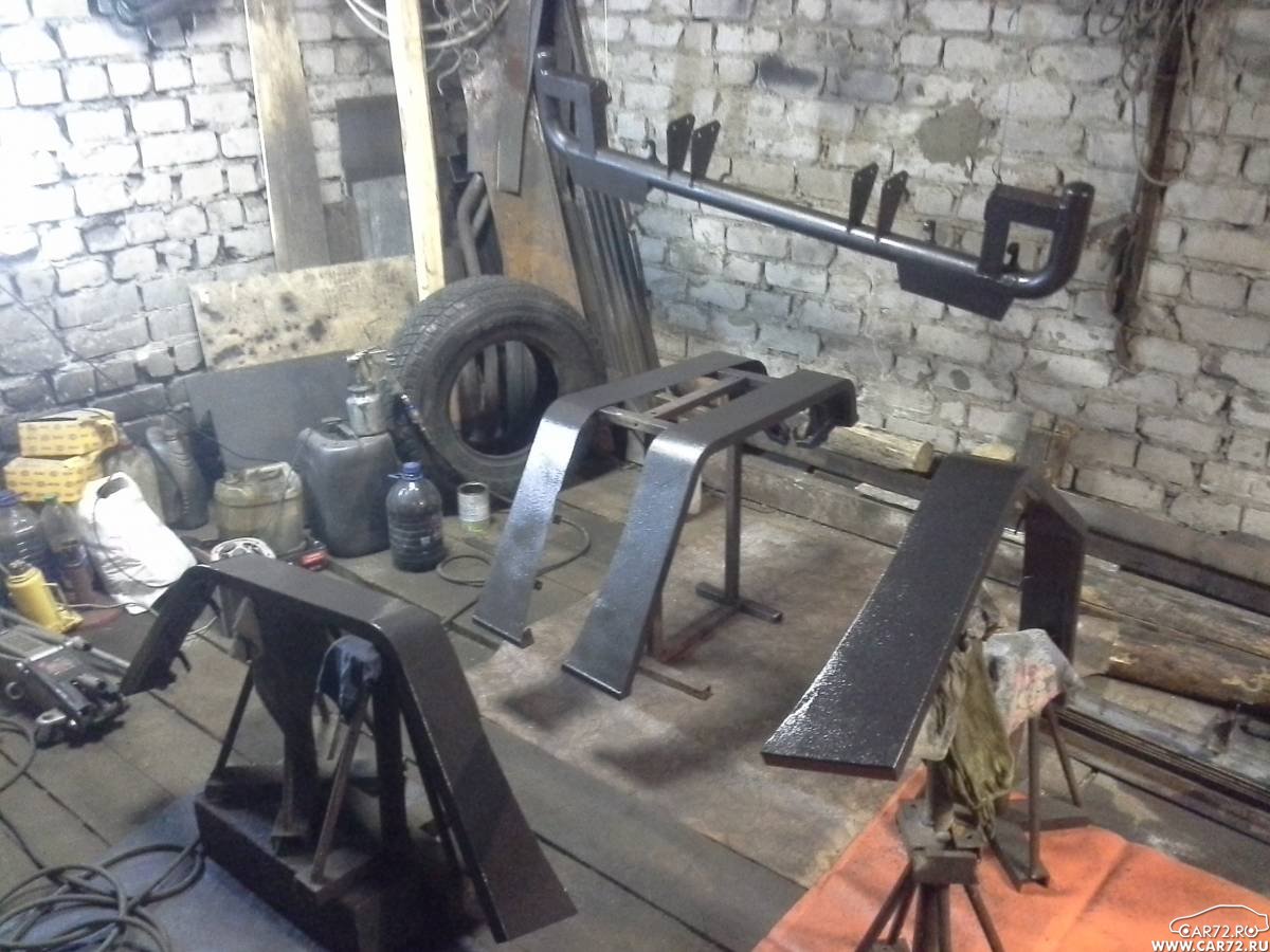

Ну коль писать то начну с напоминания всем - раптор разбавлять краской это очень плохо! Колеровать пигментом акриловым а не краской. Если кажется густым то разбавлять лучше не надо а всеж приноровиться, а если решились помните только родной разбовитель и всё равно теряет прочность в итоге. Как испортить раптор гляньте на моей машине (брал покрашеной)
Про правильное
Красил кузов пикапа. Задувал гравийным пистолетом. По сути мало в чём отличается от фирменного рапторовского. Всё было сделано по уму при подготовке - и грунт кислотник где метал виден, и матование, и конечно обезжирка. Наносил чёрный без разбовителей хорошим таким слоем. Итог не плох, но попрыгавший джек в кузове с легкостью отколол кусок (конечно внесло свою лепту и тонкое железо навары, но факт). При эксплуатации не обнаружил глубоких царапин, либо слегка потерто и тут раптор на коне, либо уже скол...
Силовик на Гарике из трубы и расширители решил после долгих раздумий дунуть опять раптором, но уже с покрасочного с дюзой 2.0 мм. Получилась шагрень мелкая (говоиишь мурашками?
пусть так). Шоркнул по валежнику, толкнул дерево... ну пока не вижу последствий.
Физика процесса так видиться
На тонком метале тонкое покрытие моглоб и сыграть ибо некая эластичность есть у отвердевшего раптора, а вот толстый слой пытается отслоиться, тк сам то сыграл а метал ушел..
На толстом метале слой нафиг не нужен- от потертости и защиты хватает и тонкого...
Вспомни, когда краска толстым слоем где то намазана, то её можно шпателем поддеть и сковырять, а тонкое покрытие как бы в порах сидит и цеплять нечего, и только царапина...вот от царапин раптор хорошо держит.
Всё ИМХО но испорченое покрытие видел, и к сожалению даж имею сейчас
Ps не надейтесь что под раптор можно схалявить с подготовкой - все огрехи основания отлично читаются, но я обычно забиваю на это ибо машина для грязи, а чужие не крашу))
