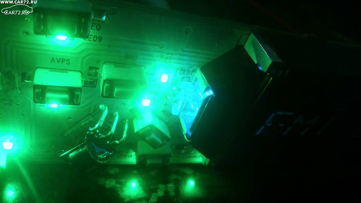

Всем привет! ребята подскажите может кто знает в чем проблема, магнитола mystery mcd-573mp, не работает дисплей вернее как не работает если смотреть на дисплей прямо то не чего не показывает если смотреть чуть сбоку или сверху то видно что дисплей работает и реагирует на все действия, думал подсветка накрылась разобрал проверил все ОК контакты панельки чистил спиртом, не помогло. Ни кто не сталкивался с таким??

984490 писал(а):там светодиоды сгорают--лечил их заменой с фонарика!
Я же написал что
светодиод светится нормально, я пробовал фонариком просветить ноль эмоций может не хватает яркости?думал подсветка накрылась разобрал проверил все ОК
Я даже отражатель в дисплей засунул под заднюю крышку сделал из фольги чтобы направить свет на матрицу, не помогло.

Заменил я короче светик толку нет все тоже самое.
Вот сделал фото:
Вид сверху.
Вид спереди.
Светодиод довольно ярко светит.
Вот сделал фото:
Вид сверху.
Вид спереди.
