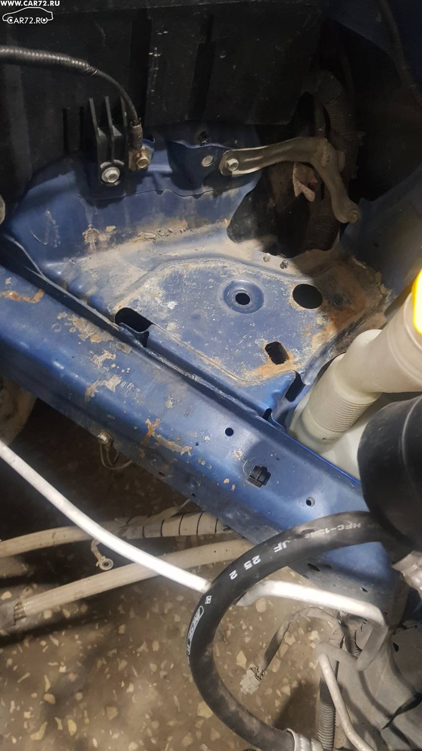

Здравствуйте други, хочу поделится одной интересной историей из моей автоэлектрической жизни, про аккумуляторы. По " большому" мне все равно какой акб установлен и сколько он работает на клиентских тачках. Заводит, да и ладно. Но был один запоминающийся случай.
Мороз около - 30°, стоянка замороженных авто рядом с Сто. Машины разные, у кого акб сдох у кого свечи залило и неисправность какая. Вообщем наш дежурный пускач и подменный акб быстро сдохли и не смогли завести "замороженных". Тогда мы сняли аккумулятор с давно уже стоящего клиентского авто, белый аккумулятор с синей крышкой в обычном формфакторе 55/60А, кажется саратовский или самарский что-ли. Вообщем он оказался бодрячком, запустил и первую и вторую и пятую машину. Мы тогда подумали, "а неплохой акб" столько простоял а молотит как только после зарядки. Потом были ещё пару машин, которые мы к сожалению не смогли запустить, но стартер при это крутил как дикий. Слава приходила к" белому акб с синей крышкой", появился спортивный интерес, на сколько ещё хватит этой чудо - коробочки, и понеслось... Мы запускали им всё что было: живые, мёртвые, залитые и неисправные, всё до чего дотянулись, и в итоге акб " лишь немного подсел", но больше устали мы, и признали его абсолютным победителем среди всех акб. И над нами тоже. Ни До, ни После, таких живучих акб я больше не встречал.

Это что за сто, в котором берут запчасти с клиентских авто, чтобы обслуживать другие автомобили?
сегодня взяли аккумулятор, завтра другие запчасти для подмены\проверки. потом стали использовать автомобили для буксировки мертвецов, а далее и вовсе за "добавкой" поехали в ближайший ларек
но аккумулятор хороший, надо признаться

Был хороший....Человек следил, обслуживал вовремя, правильно эксплуатировал, а после такого марафона он по другому себя вести начнет. Чтоб так работал аккум надо знать процессы в нем происходящие. Не зная из аккум убивается за зиму

дядяТоля писал(а):Тогда мы сняли аккумулятор с давно уже стоящего клиентского авто, белый аккумулятор с синей крышкой в обычном формфакторе
Респект! мне нравится Ваш подход к обслуживанию авто =)
