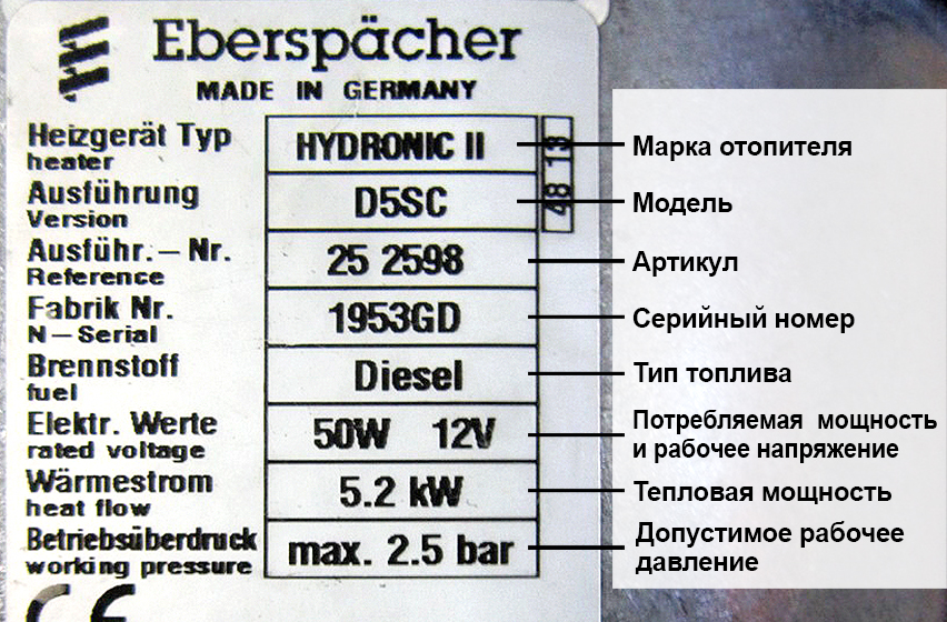

- В комплекте с отопителем прилагается информационная табличка с дубликатом, на которой указана основная информация об отопителе (рис.1). Информационная табличка приклеена на сам отопитель. Дубликат таблички должен быть приклеен в том месте, где он будет хорошо виден. Для этого необходимо приклеить его в доступном на автомобиле месте после установки отопителя (моторный отсек, арка двери).Это необходимо для общения с сервисным центром или техподдержкой в случае каких-то неполадок.
- Следует знать модель отопителя (артикул) и устройства управления, и сообщить его в службу технической поддержки при возникновении проблем с отопителем. Данную информацию можно найти на информационной табличке (п.1).
