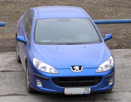

Большая площадь радиаторной решетки, поэтому при поездке на юг приходилось одевать самодельную сетку на решетку радиатора, иначе весь радиатор будет забит насекомыми, бабочками, мошками, паутами и т.п.
(На фото так же видно, как страдает нижняя часть подномерой рамки)

Очень длинный передний свес. Из-за этого постоянно ломались подномерные рамки зимой об снег, или о бордюры, ямки и кочки.
Поэтому после поломки нескольких подномерных рамок пришлось сделать в бампере новые дырки и поднять площадку крепления рамки и номера чуть выше, чтобы больше не ломать их об рельеф наших дорог.
