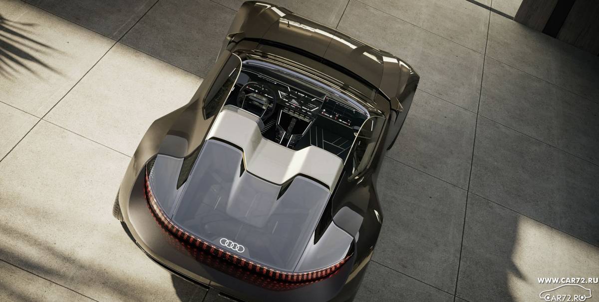

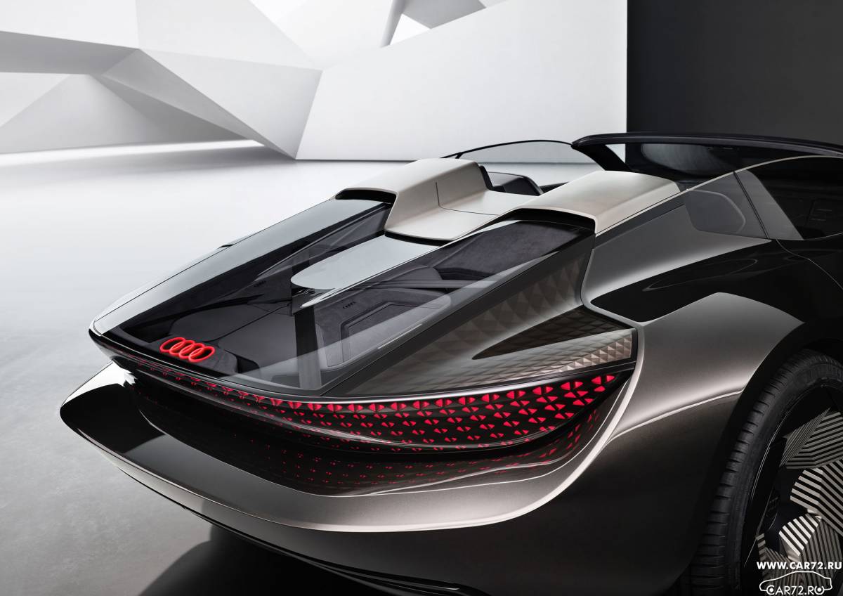

Концепт Audi Skysphere — электрический двухдверный кабриолет, линии которого демонстрируют черты будущего дизайна Audi. С его помощью бренд иллюстрирует свое видение прогрессивной роскоши будущего, где интерьер становится интерактивным пространством, а автомобиль — платформой для захватывающих впечатлений, что стало возможным благодаря автономному вождению, революционному дизайну интерьера и единой цифровой экосистеме.

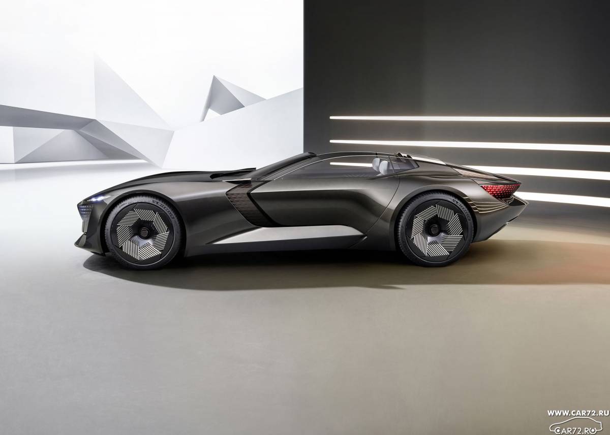

В концепт-каре используется впечатляющий технический прием — изменяемая колесная база: электродвигатели и сложный механизм, управляющий элементами кузова и рамы, позволяют изменять колесную базу и габаритную длину автомобиля на 250 миллиметров. Одновременно с этим регулируется дорожный просвет в пределах 10 миллиметров для повышения комфорта и динамики.

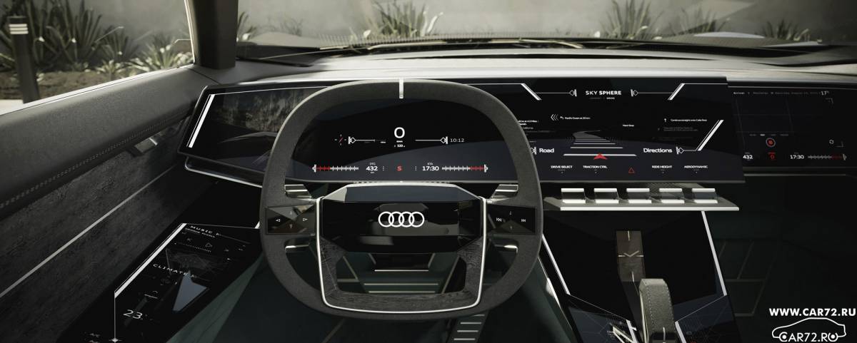

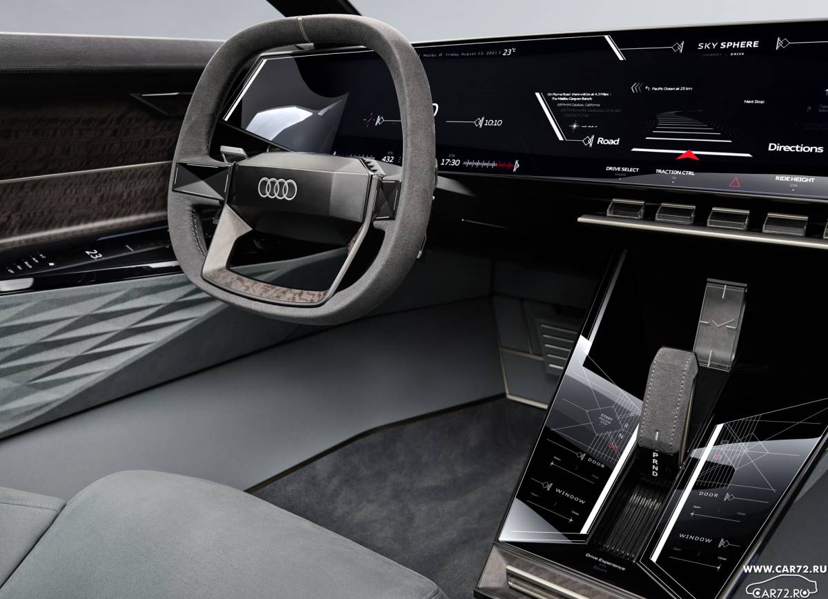

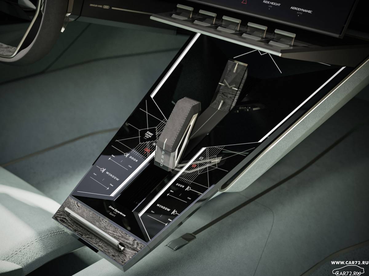

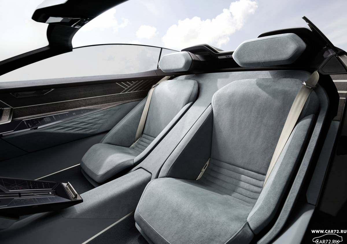

Водитель может выбирать режим движения нажатием кнопки. В спортивном режиме с уменьшенной колесной базой 4,94-метровый электрический родстер демонстрирует превосходную маневренность за счет подруливания задней оси. В автономном режиме движения 5,19-метрового GT пассажиры могут наслаждаться максимальным пространством для ног и услугами, предлагаемыми интегрированной цифровой экосистемой. В этом режиме рулевое колесо и педали скрываются в специальной нише. Audi Skysphere автоматически следит за обстановкой на дороге с помощью сенсорной системы и безопасно доставляет пассажиров к месту назначения.

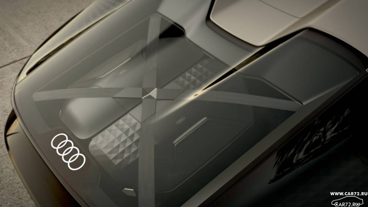

Модули аккумуляторных батарей Audi Skysphere находятся за пассажирским салоном — это идеальная конфигурация для достижения оптимального расположения центра тяжести и маневренности автомобиля. Дополнительные модули установлены между сиденьями в центральном туннеле кузова Skysphere, что также благоприятно влияет на динамику. Ожидается, что емкость аккумуляторных батарей составит более 80 кВт·ч, благодаря чему автомобиль сможет проходить на одной зарядке более 500 километров (по стандарту WLTP), по крайней мере в экономичном режиме GT.
В Skysphere используется передняя и задняя подвеска на двойных поперечных рычагах. Поскольку рулевое колесо не имеет механической связи с передней осью, водитель нажатием кнопки может выбирать различные передаточные отношения и настройки рулевого управления. Это позволяет изменять характер рулевого управления в широком диапазоне — от чрезвычайно «острого» до комфортного. Кроме того, регулируются силы, возвращающие колеса в нейтральное положение: они становятся минимальными, например, при выполнении парковочных маневров. Подруливание задней оси и адаптивная колесная база также способствуют небольшому радиусу разворота автомобиля.
