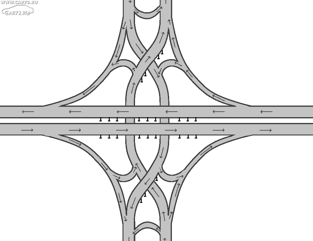

Как-то тема не раскрыта. Сложно разобраться, но в принципе можно. Единственная проблема - развернуться на такой развязке нельзя.

lol-85
Пахан, как это нельзя, сразу налево, быстрее некуда. По сравнению с клевером - космос.

lol-85
При развороте по основной - едешь на правый съезд, налево под основной и ещё раз налево.
При развороте по нижней должно быть по аналогии с разворотом Мельникайте - 30 лет.
Меня тут смущает переплетение нижней, до развязки правостороннее движение после - левостороннее? Надо больше фото.

Пахан
Схема типа такого получается.
Разворот на направлении под путепроводом только перед развязкой делать.

Пахан
lol-85 писал(а):Меня тут смущает переплетение нижней, до развязки правостороннее движение после - левостороннее?
RekGRpth писал(а):думаю, что так пускать потоки не самая лучшая идея
Что вас смущает? То, что на протяжении 100 метров будете справа через отбойник с защитой от ослепления светом фар видеть встречные автомобили? И сразу почувствуете себя в Японии (Англии, Австралии, Тайланде)? Зато после развязки рраз, и уже в родной Тюмени!

lol-85
Пахан, универсальная да, но эту же конкретно для Монтажников-Широтная делали, видимо предполагается, что Монтажников внизу, а там с одной стороны кольцо с другой развязка с 30 лет, едь и разворачивайся.
Пахан писал(а):Что вас смущает?
Я в целом за всё новое и проектировщица 100% молодец. Беспокоюсь, чтобы не вышло как с турбокольцом: идея хорошая рисунок правильный - дорожники сделали как поняли :-D

Пахан
lol-85 писал(а):а там с одной стороны кольцо с другой развязка с 30 лет, едь и разворачивайся.
Как же не хватает разворота под эстакадой перед кольцом на этих говнокольцеразвязках на Федюнинского...

AcnupuH72
Автоновости писал(а):По сравнению с типовыми транспортными развязками количество конфликтных точек (мест вероятного столкновения авто) сокращено примерно на 20%
А мне не понятно, как это считали. Вот смотрю на схему и вижу что про повороте направо, повороте налево или развороте на траектории каждый раз по две точки слияния потоков. В то время как у клевера две только при развороте. А при поворотах по одной.
