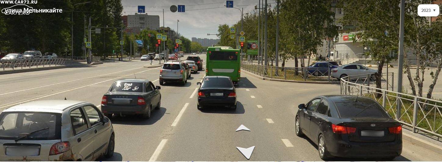

toha55 писал(а):Как жильцам домов 46, 48, 50, 50а,50б и 52 попадать домой
Там же где-то в районе Курской вроде разворот есть, другой вопрос, что если желающих будет много и он начнет шлейф собирать, то проблема заторов не решится, а лишь видоизменится...

toha55 писал(а):Ну писец так то, и как мне попадать к маме домой? Как жильцам домов 46, 48, 50, 50а,50б и 52 попадать домой, когда они со стороны УХМ едут? Учли они мнение горожан, а мнение жильцов учли? А если еще и светофор уберут, то тогда бабули будут под колеса бросаться, так как один переход на УХМ а второй * знает где, в ебенях на ул. Хабаровской, писец. :eek:
Поворачиваете направо на светофоре и разворачиваетесь. Вообще не вижу проблемы.

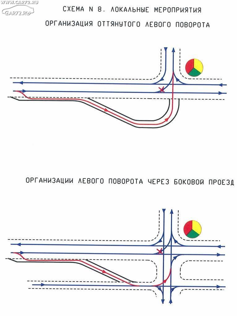

Можно же левый поворот со стороны Дружбы оставить если сильно захотеть. Просто надо правую пробить от Жигулевской до автобусной остановки, и сделать смещение на перекрестке, а автобусы что бы сразу без маневров в карман заезжали. А со стороны Мельникайте убрать поворот, там можно и через развязку развернуться, ну или через двор как писали ранее. Ещё вариант если полностью ликвидировать стрелку. То можно у пятерочки забрать часть парковки и устроить левый поворот там.
Ну что тут велосипед придумывать? Если вы едете от дружбы и вам нужно повернуть к общагам, то просто делаете это через 5ку, а если вы едете со стороны харьковской и вам нужно к 5ке, то просто поворачивайте к общагам, там развернулись и спокойно проехали. Делов то.
