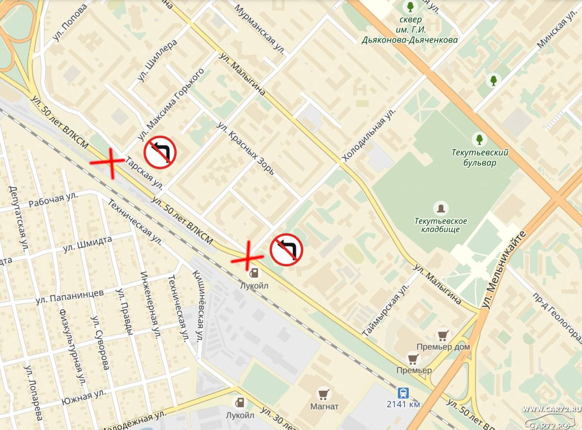

Запретить везде левый поворот! Пусть только направо двигаются! Так безопаснее! :pipec:
11 октября 2016 в 15:40 #
Дениska
давно пора, еще бы на привоз на респе запретили на лево поворачивать.
Отправлено спустя 2 минуты 6 секунд:
gavrek, дело не в ДТП даже, а в том что хотя бы движение будет лучше.
а то у нас как - одному надо на лево, за ним левый ряд щемится в правый, правый услужливо пропускает. в итоге все едут еле еле

И что даст данная инициатива?
Из-за того что многим нужно попасть на Малыгина и все прилегающие к ней улицы, увеличится затор на "Стреловском мосту"? Конечно увеличится! Весь этот поток, а это не мало машин поедут на светофор у Рентала!
Кому нужно на Тульскую? Им ехать до Электрона? Нет, тоже будут стоять на светофоре у Рентала.
Если мешает левый поворачивающий поток, может лучше сделать уширения напротив этих перекрестков? Или справа лес для того чтобы поссать под деревом?

Ramil44 писал(а):И что даст данная инициатива?
Из-за того что многим нужно попасть на Малыгина и все прилегающие к ней улицы, увеличится затор на "Стреловском мосту"? Весь этот поток, а это не мало машин поедут на светофор у Рентала!
Читай новость полностью. Повороты со стороны первомайской налево останутся :)

Ну а с Холодильной на 50 лет ВЛКСМ зачем запрещать поворот налево? И на Горького?
Кто кому мешает? Если только с Лукойла под кирпич кто поедет :pipec:

spiritus
Ramil44 писал(а):Ну а с Холодильной на 50 лет ВЛКСМ зачем запрещать поворот налево?
Читай уже, а не просто глазами бегай.
С 50 лет ВЛКСМ к Лукойлу

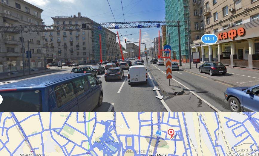

Забрали бы перед первым светофором часть парковки справа у 50 лет ВЛКСМ 24. И сделали карман для поворота налево на М.Горького, как в Москве/Питере.
Хочешь повернуть налево на М.Горького - сверни в карман правее. И выедешь на перекрестке на другой "зеленый" прямо по М.Горького. Тебе знак будет стоят "прямо и налево" в сторону моста Стрелы + камера после перекрестка в сторону Холодильной. Чтоб ушлые не ехали направо дальше по 50 лет ВЛКСМ или платно за штраф 1000р.
В этом кармане справа не вся пробка, а 5-10 машин на поворот налево на М.Горького. Остальной поток в 2 ряда прямо.
PSS У какого-нибудь Московского проспекта в Питере нет поворотов налево с левого ряда. Зато можно почти перед всеми перекрестками за 200 метров с Московского направо повернуть, объехать немного. И встать на перекресте через 200 метров перпендикулярно Московскому проспекту. Уехать налево на какую-нибудь ул.Фрунзе.

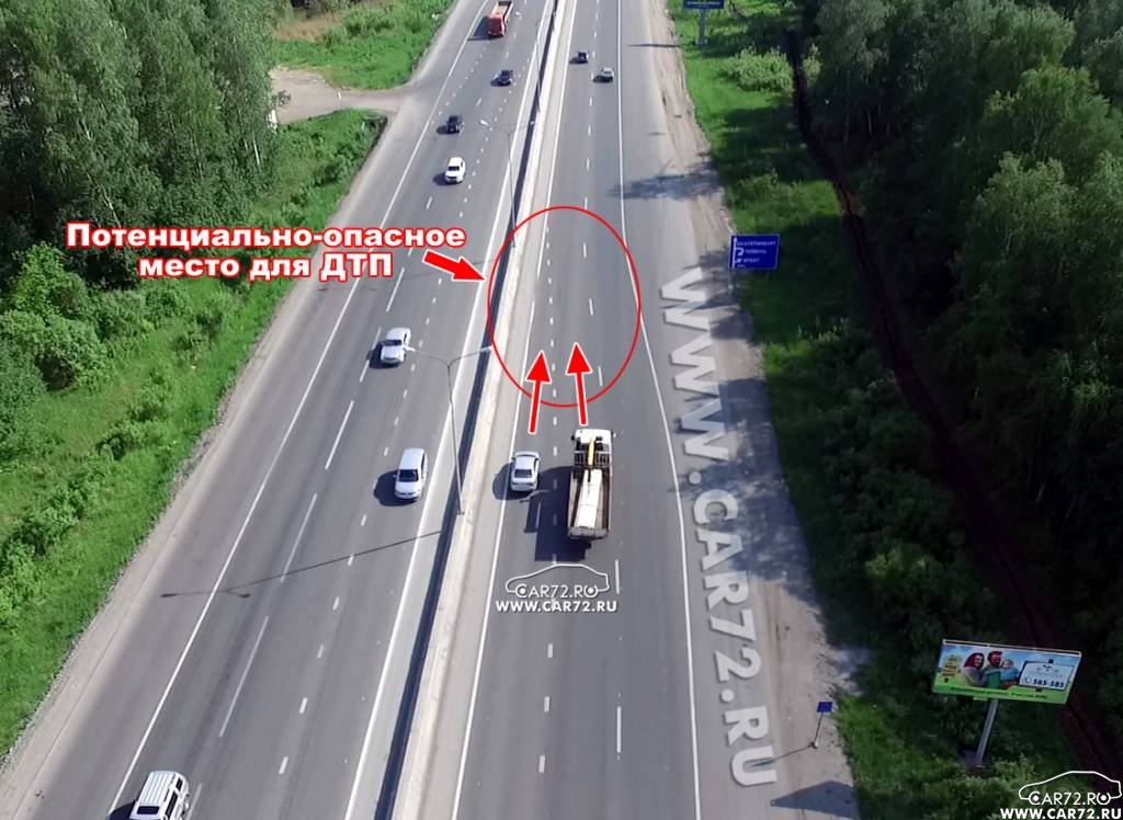

А может лучше чем "запрещать" расширить слегка дорогу в районе перекрестков и нарисовать ту самую неправильную разметку?
Как на Монтажников и на Объездной? Чтобы левый ряд уходил налево, а два правых дальше ехали прямо?
11 октября 2016 в 16:49 #
moto72rus, ну я собственно выше именно об этом писАл... Причем левый поворот можно не отменять, чтоб не заставлять левоповорачивающих запольцев через мостовиков направо щемиться. Просто уйдут налево в разных фазах светофора. Количество левоповорачивальщиков в любом случае сократится за счет мостовиков, да и процесс слияния потоков будет не пробкообразующим, как сейчас.

Vest, moto72rus, решение - класс! Но, боюсь, без картинок вас тут никто не понял :-D Ща найду что-нибудь или сам накидаю по-быстрому...
11 октября 2016 в 17:23 #
Domkrat писал(а):Vest, moto72rus, решение - класс! Но, боюсь, без картинок вас тут никто не понял :-D Ща найду что-нибудь или сам накидаю по-быстрому...
Вот так в картинках.

AVaLAnche
Majesti© писал(а):нарисовать ту самую неправильную разметку?
То есть создать "потенциально опасное место для ДТП" там, где как раз хотят убрать возможность совершения ДТП? :eek:
11 октября 2016 в 18:53 #
Swifty72rus писал(а):Вот так в картинках.
Да, именно так :) Взять не всю парковку. А как на фото для полосы 3-5 метров от дороги вдоль 50 лет ВЛКСМ 24. Плюс в том, что со второго ряда не повернешь, как в Тюмени сейчас автобусы на Моторостроителей поворачивают и как некоторые ушлые любят.
Вроде в одной стране России живем, всё опробовано в Москве. А власти Тюмени всё придумывают велосипед...
