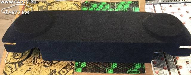

Шумоизоляция и материалы для отделки салона от Петровича
Здравствуйте! на ЛАДУ ВЕСТА имеется ли у вас акустическая полка? если есть то цена какая?
- Петрович
- Мастер
- Сообщения: 2376
- Зарегистрирован: 18 янв 2007, 00:00
Рейтинг: 4 629
Jury72, добрый вечер! В данный момент нет в наличии,продали,если нужно закажем в четверг будет в наличии. Вот такая полка на Ладу Веста 1800р
