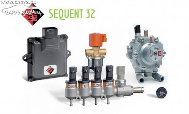

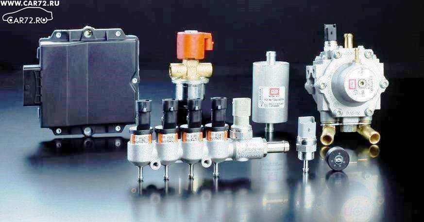

Здравствуйте! Ознакомлю Вас немного с комплектацией оборудования BRC (Италия).
Существует 3 комплектации (3-4 цилиндровые двигатели), различаются блоками управления (ЭБУ), газовыми инжекторами (форсунками), наличие MAP датчика.
1. BRC Sequent Plug & Drive
Комплектуется скорострельными форсунками мембранного типа BRC IN03 MY09, датчик MAP, подключение к OBD колодки автомобиля, из-за дороговизны комплекта пользуется спросом достаточно редко, в основном устанавливается на двигатели с надувом(турбина/компрессор).

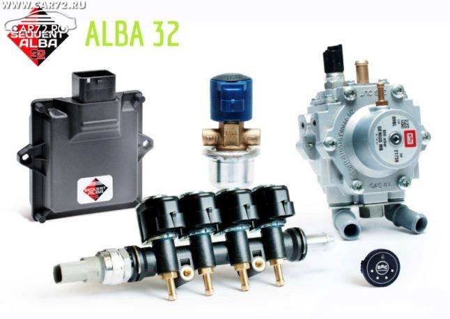

2. BRC Sequent 32
Комплектуется скорострельными форсунками мембранного типа BRC IN03 MY09, нет датчик MAP, подключение к OBD колодки автомобиля, золотая середина, основная масса устанавливается на импортные авто (Хонда, Мицубиси).
3. BRC ALBA
Комплектуется форсунками BRC GP13 (плунжерного типа (поршень)), нет датчик MAP, устанавливается такой комплект на достаточно простенькие автомобили (по электронной части), самый бюджетный из BRC.

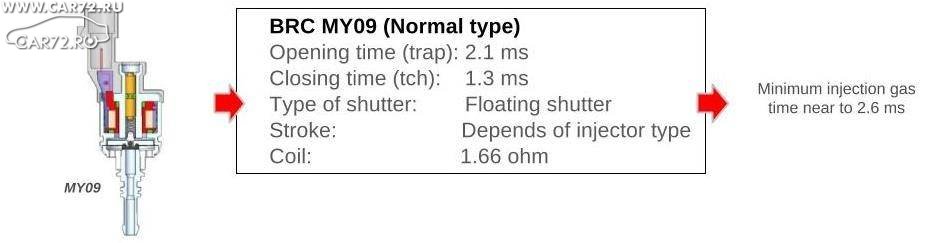

1. BRC IN03 MY09
Самые быстрые из имеющихся на рынке ГБО по времени срабатывания. Они не требуют калибровки и настройки, т.к. время их срабатывания считывается непосредственно с ЭБУ бензинового управления автомобиля.
Форсунки BRC цельнометаллические. Время впрыска газа форсунками BRC соответствует режиму нагрузки автомобиля что применимо для любых автомобилей от простых - до премиум класса.
Средний ресурс составляет 150-250 тыс. км. Все форсунки и рампы выполнены только из металла и жестко фиксируются. Конструкция инжектора позволяет монтировать его под любым (а не только вертикально) углом, что облегчает монтаж.
Плюсы:
• форсунки имеют плавающий затвор, нет соприкосновения газа с трущимися элементами – мембранный тип.
• хороший диапазон линейности,
• компактность и малый размер,
• низкий уровень шума во время работы,
• стабильность работы во всех режимах,
• снижение внутреннего трения за счет использования современных скользящих покрытий,
• отсутствие необходимости в обслуживании (не требуется регулировка, не требуется постоянная замена внутренних элементов),
• безотказный пуск при низкой температуре, благодаря использованию высококачественных материалов

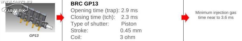

2. BRC GP13
Плунжерного типа (поршень), ремонтопригодные (есть ремкомплекты), ориентировочный ресурс форсунок составляет 100 000 км. По заявлению производителя форсунки были разработаны для тяжелый условий эксплуатации – таких как: грязный газ, суровые климатические условия, так же немаловажный фактор – оборудование BRC вы сможете обслужить в любом городе России или Европы.
Плюсы:
• долговечность.
• ремонтопригодность.
• калибровочные жиклеры. Не нужно держать на складе большое количество комплектов.
• низкая цена
Минусы:
• медленные, на высокотехнологичных двигателях (например: Hondа) некорректная работа.
К делу!
Я Вам рекомендую комплект BRC Sequent 32 (№2), т.к. из-за медленной работы форсунок GP13 на автомобиле Kia Cerato наблюдаются толчки (рывки, дерганье) особенности бензиновой прошивки авто, также могу сообщить на практике под ответственность клиента устанавливали комплект BRC ALBA (№3), работало, видимо тут не предугадать.
Стоимость под ключ, баллон ТОР 46 л на место запасного колеса, ВЗУ (заправочное устройство) под лючок бензозаправочной горловины.
BRC Sequent 32 (№2) = 35380 руб.
BRC ALBA (№3) = 31300 руб.

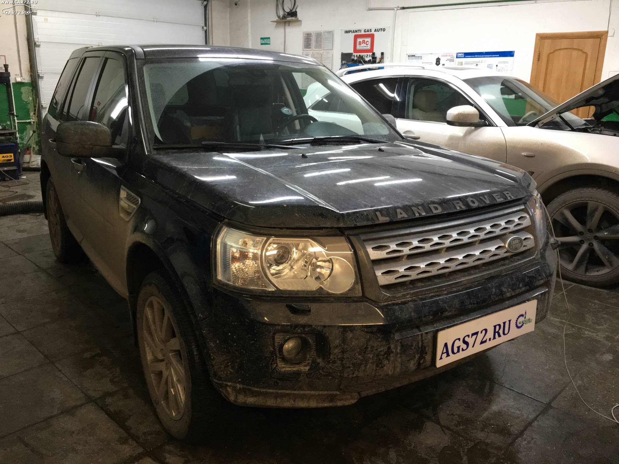

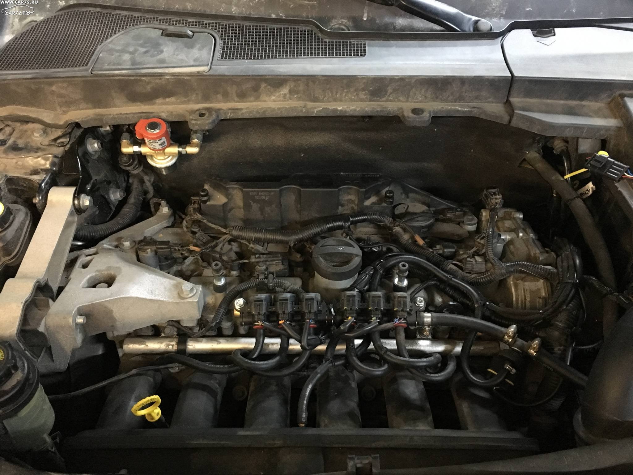

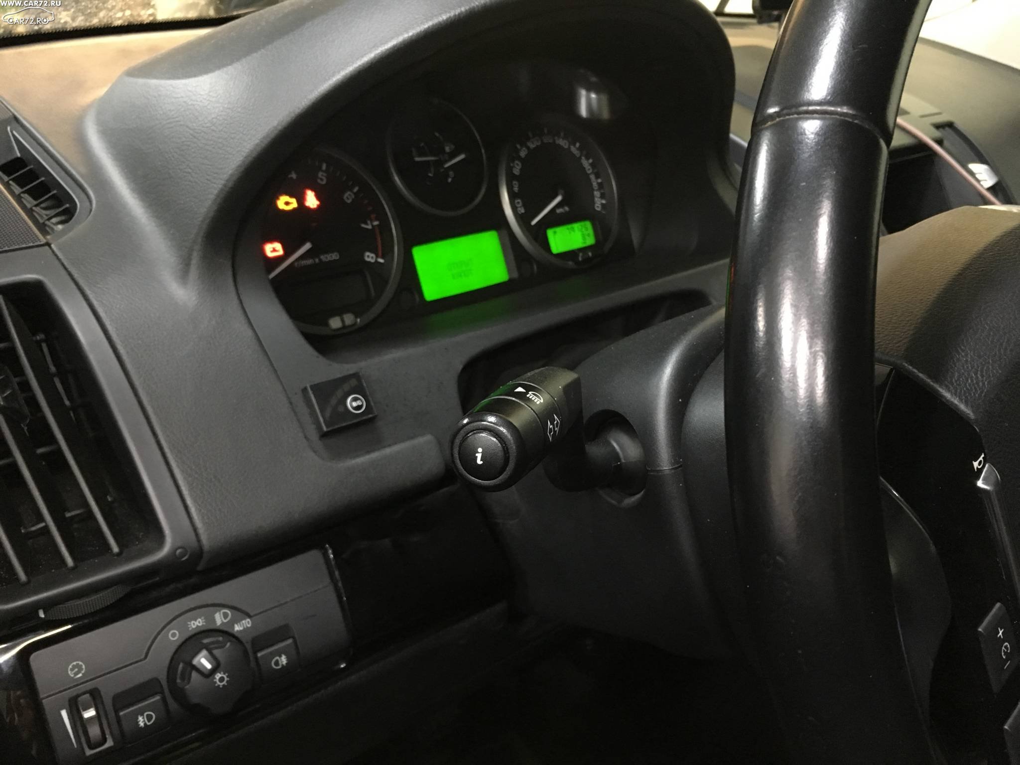

УСТАНОВКА ГБО от 25000 РУБ.!!! В том числе на ДВС С НЕПОСРЕДСТВЕННЫМ ВПРЫСКОМ В ЦИЛИНДР!!! РЕГИСТРАЦИЯ ГБО В ГИБДД!!!
Land Rover Freelander 2, установлено ГБО Диджитроник IQ, газовый баллон 73 литра на место запасного колеса, заправочное устройство выведено в бампер.
