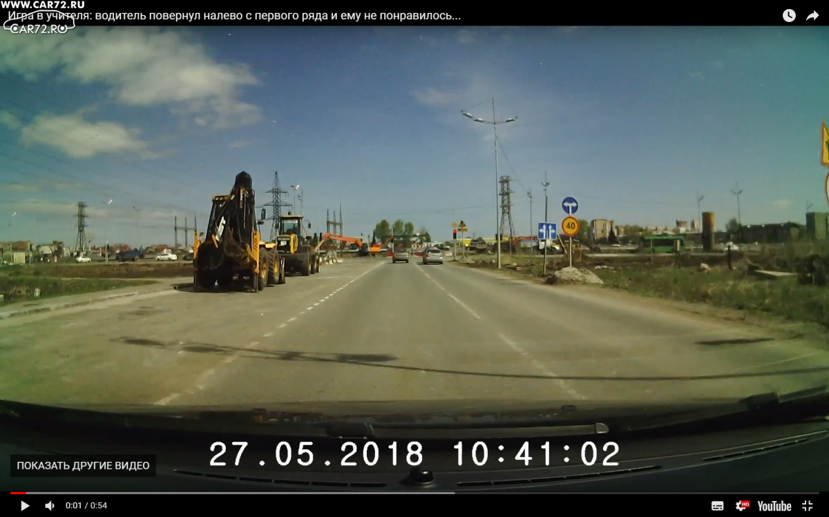

NordHR писал(а):Водитель автомобиля с установленным регистратором, поворачивая налево со второго ряда, во время поворота стал перестраиваться в правый ряд, не уступив дорогу БМВ, который так же поворачивал налево, но из первого ряда, руководствуясь временным знаком 4.1.6.
Поворот налево из правого ряда не разрешён
NordHR писал(а):megan, а вчём там нарушение со стороны уазика? Чувак на уазике стоит посредине своей полосы и поворачивает налево. Туда же, в пределах своей полосы, опережая уазик щемится автомобиль с установленным регистратором.
Поворот должен осуществляться из соответствующего крайнего положения и желательно с включённым указателем поворота

aleksey72rus писал(а):Поворот налево из правого ряда не разрешён
Разрешен, потому что там нет ни правого, ни левого ряда - временный знак 4.1.6. отменяет действие знака 5.15.1, а заодно и разметку, делая дорогу однополосной.
aleksey72rus писал(а):Поворот должен осуществляться из соответствующего крайнего положения
Процитируй пожалуйста пункт ПДД в котором это сказано.
Saa_72
Сообщения: 3271
Рейтинг: 39 771
Репутация: +39
Сообщение Saa_72 » 30 май 2018, 06:21
1) Отменяет только в части запрета движения прямо.
2) Где в ПДД сказано, что " делая дорогу однополосной"?
Запрет движения прямо не разрешает поворот налево из правой полосы и наоборот.
так он его уже процитировал!!!
8.5. Перед поворотом направо, налево или разворотом водитель обязан заблаговременно занять соответствующее крайнее положение на проезжей части, предназначенной для движения в данном направлении, кроме случаев, когда совершается поворот при въезде на перекресток, где организовано круговое движение.
А где видно, что он собирается налево повернуть? Водила уазика, похоже, из тех нехороших людей, которые поворотник налево включают при загоревшемся зеленом.

NordHR писал(а): временный знак 4.1.6. отменяет действие знака 5.15.1
где это определено?

Saa_72 писал(а):2) Где в ПДД сказано, что " делая дорогу однополосной"?
Если знак 4.1.6 отменяет действие знака 5.15.1 и соответствующей разметки делающих дорогу двухполосной, то какой становится дорога?
Saa_72 писал(а): Процитируй пожалуйста пункт ПДД в котором это сказано.
Тут про другой видос мы с aleksey72rus говорили.
Отправлено спустя 2 минуты 7 секунд:
megan писал(а):Где это определено?
В случаях если значения временных дорожных знаков и стационарных дорожных знаков противоречат друг другу, водители должны руководствоваться временными знаками.
Сообщения: 5972
Рейтинг: 30 325
Сообщение Drdiesel » 30 май 2018, 07:09
NordHR почему он разметку то отменяет?

megan писал(а):обязан заблаговременно занять соответствующее крайнее положение на проезжей части предназначенной для движения в данном направлении
Там проезжая часть одна и она не разделена на части предназначенные для движения по направлениям, так что занимать нечего.
Отправлено спустя 2 минуты 55 секунд:
Drdiesel писал(а):NordHR почему он разметку то отменяет?
Потому что разметка дополняет знак 5.15.1. Именно дополняет, потому что знак главнее любой разметки. Раз знак отменен другим знаком, то и разметка дополняющая отмененный знак тоже отменена.

NordHR, ты это...... Права верни. Тому, кто тебе их выдал. И иди обратно в автошколу. ПЕШКОМ.
4.1.6 «Движение направо или налево».
Разрешается движение только в направлениях, указанных на знаках стрелками. Знаки, разрешающие поворот налево, разрешают и разворот (могут быть применены знаки 4.1.1-4.1.6 с конфигурацией стрелок, соответствующей требуемым направлениям движения на конкретном пересечении).
Действие знаков 4.1.1-4.1.6 не распространяется на маршрутные транспортные средства.
Действие знаков 4.1.1-4.1.6 распространяется на пересечение проезжих частей, перед которым установлен знак.
Действие знака 4.1.1, установленного в начале участка дороги, распространяется до ближайшего перекрестка. Знак не запрещает поворот направо во дворы и на другие прилегающие к дороге территории.
Отправлено спустя 1 минуту 16 секунд:
Где тут что написано про отмену ранее установленных знаков?
Вот блин напридумывают себе правил и ездят по ним потом по городу. А ты уворачивайся...... :automat: :automat: :automat:

NordHR, не надо от себя додумывать, что и как. Просто перечитай книжечку под названием "правила дорожного движения". Особенно раздел когда и как осуществляется поворот налево/направо.

NordHR писал(а):делая дорогу однополосной.

NordHR писал(а):Потому что разметка дополняет знак 5.15.1. Именно дополняет, потому что знак главнее любой разметки. Раз знак отменен другим знаком, то и разметка дополняющая отмененный знак тоже отменена.
вот это надо ж так завернуть :eek:

Из ГОСТа "....При наличии знаков 5.15.1 и 5.15.2 знаки 4.1.1-4.1.6 не применяют..."
Так что ждем прямолетящего летуна, или когда дорожники закроют пакетом знак 5.15.1. Ну или что из этого наступит ранее :cherep: :cherep: :cherep:

NordHR писал(а):В случаях если значения временных дорожных знаков и стационарных дорожных знаков противоречат друг другу, водители должны руководствоваться временными знаками.
в чём их противоречие? постоянный знак говорит, что там две полосы и куда с них можно ехать, а временный знак уточняет, что прямо нельзя!!! ни каких противоречий!!!
поэтому воспользуйся советами:
Gan писал(а):NordHR, ты это...... Права верни. Тому, кто тебе их выдал. И иди обратно в автошколу. ПЕШКОМ.
Joker_tmn писал(а):NordHR, не надо от себя додумывать, что и как. Просто перечитай книжечку под названием "правила дорожного движения". Особенно раздел когда и как осуществляется поворот налево/направо.

Я вижу временный знак только "40". Кто-то еще что-то видит :???: :???: :???:

NordHR, даже если по твоим пдд эта дорога становится однополосной, это не значит что по ней двигаются в один ряд, а так как ширина позволяет ехать в два ряда, то и повороты налево и направо осуществляются в соответствии с пдд, а в пдд написано, что перед поворотом направо или налево автомобиль должен занять соответствующее крайнее положение.
Или в твоих пдд допускается поворачивать с правого ряда налево??

Gan писал(а):Где тут что написано про отмену ранее установленных знаков?
Gan, знаки на желтом фоне относятся к временным и применяются как отдельно, так и в сочетании с другими временными техническими средствами организации дорожного движения. Ты видишь, что знак 4.1.6 установлен в качестве другого временного технического средства совместно с временным знаком 2.20 на одной переносной опоре? Таким образом оба этих знака являются временными. А в случаях если значения временных дорожных знаков и стационарных дорожных знаков противоречат друг другу, водители должны руководствоваться временными знаками.
megan писал(а):в чём их противоречие? постоянный знак говорит, что там две полосы и куда с них можно ехать, а временный знак уточняет, что прямо нельзя!!! ни каких противоречий!!!
Временные знаки не уточняют, а отменяют действие постоянных знаков. В этом и есть противоречие.
Водитель БМВ всё это понимал и был возмущен тем, что ему не уступили дорогу.

NordHR писал(а):Временные знаки не уточняют, а отменяют действие постоянных знаков.
как "предписывающий знак" 4.1 может отменить знак "особых предписаний" 5.15? у которых даже предназначение разное

megan писал(а):как "предписывающий знак" 4.1 может отменить знак "особых предписаний" 5.15? у которых даже предназначение разное
Если знак установлен временно, на переносной опоре, то он считается временным и руководствоваться нужно им. Потому что временный знак отменяет действие постоянного знака. Вот как.
megan, в ПДД нет такого понятия, что бы один знак уточнял другой. Представь себе ситуацию, что установлен знак, а к нему добавлена ещё пара-тройка уточняющих знаков. Это же смешно Изображение

NordHR, ты понимаешь, что даже если 4.1.6 отменил знаки 5.15
то это значит что ехать нужно так, как-будто этих знаков 5.15 нет?
То есть по общим правилам.
И поворот налево осуществлять ТОЛЬКО из КРАЙНЕГО ЛЕВОГО положения.
Ни о каких поворотах двумя рядами при отсутствии (или отмене) знаков 5.15 речи вообще не может идти.

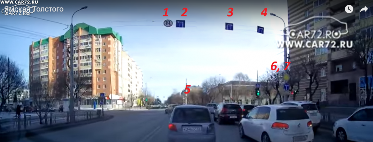

NordHR писал(а):Это же смешно
смейся:
знак под цифрой 2 "Знаки 5.15.1 и 5.15.2, разрешающие поворот налево из крайней левой полосы, разрешают и разворот из этой полосы."
но знак под цифрой 1 дополняет его 3.19 "Разворот запрещен"
знак под цифрой 5 3.1 "Въезд запрещен". Запрещается въезд всех транспортных средств в данном направлении
знак под цифрой 6,7 уточняет куда же можно 4.1.5 "Движение прямо или налево"
знаки под цифрами 2,3,4 уточняют сколько здесь всего полос и с какой куда можно...

megan, это постоянные знаки, а там временные.

AcnupuH72 писал(а):И поворот налево осуществлять ТОЛЬКО из КРАЙНЕГО ЛЕВОГО положения.
Выше по теме об этом уже говорили.
AcnupuH72 писал(а):Ни о каких поворотах двумя рядами при отсутствии (или отмене) знаков 5.15 речи вообще не может идти.
И я об этом. Именно это я пытаюсь до всех донести.
megan писал(а):смейся
В ПДД есть:
1.Предупреждающие знаки
2. Знаки приоритета
3. Запрещающие знаки
4. Предписывающие знаки
5. Знаки особых предписаний
6. Информационные знаки
7. Знаки сервиса
8. Знаки дополнительной информации (таблички), которые служат уточняющими. Потому, что уточняют или ограничивают действие знаков, с которыми они применены, либо содержат иную информацию для участников дорожного движения.
Ни на видосе, ни на твоей картинке нет ни одной таблички, которая бы что-то уточняла.
Смеюсь :razz:

Игорь17 писал(а):megan, это постоянные знаки, а там временные.
в чём разница? вместо любого постоянного ставим временный, что меняется?

megan, тут тоже косяк в части знака 6,7
По госту, если на перекрестке установлены знаки 2, 3, 4,
то 6,7 использовать запрещено.

AcnupuH72 писал(а):По госту, если на перекрестке установлены знаки 2, 3, 4,
Знак 2.1 "Главная дорога", возможно нужен, что бы при неработающем светофоре обозначить приоритет, а вот знак 4.1.6 "Движение направо или налево" на этом перекрестке точно не нужен, даже в качестве "уточняющего" :lol2:
