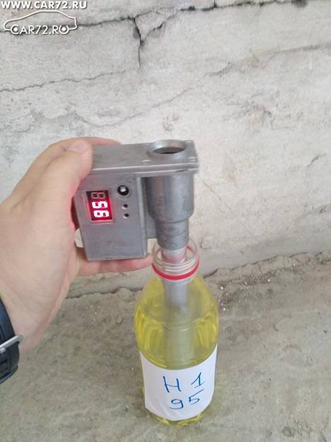

Как назло приехал на первую заправку именно на Н1 и уехал ни с чем. После посещения гаража где я разжился канистрой я снова возобновил попытки.
и так первая заправка Н1 на Амурской 181. Девушка оператор спросила куда буду заливать, попросила показать канистру перед заправкой, и сказала что менее двух литров не заливают.
литр бухнул в бутылку по тихому, а литр в канистру.
результат 95. ничего удивительного, чего собственно и стоило ожидать.

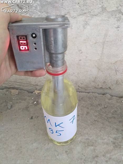

Далее по плану была МК-7 на объездной дороге 4 которая не скрою и меня интересовала очень сильно! потому как цена пожалуй самая демократичная по городу., около 36 деревянных за литр 95-того. И очередь там оказалась похлеще чем на Газпроме и Лукойле.
в принципе результат был предсказуем, бесплатного сыра не бывает, в наше время даже в мышеловке.
результат 91
P.S. из всех проб бензинов на МК-7 самый светлый бензин из всех, почти прозрачный. для меня это как минимум странно.

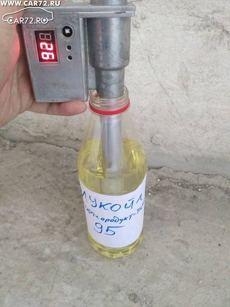

Далее Лукойл ОРИГИНАЛ, на чеке Лукойл-Уралнефтепродукт Московский тракт 132Б (в этот день заправка была вся в шариках, видимо из-за открытия нового магазина на заправке.
канистру не спрашивали, налили без проблем. Если честно, то судя по цене и бренду я изначально думал, что победит именно Лукойл. САМАЯ ВЫСОКАЯ ЦЕНА из всех образцов
результат 95

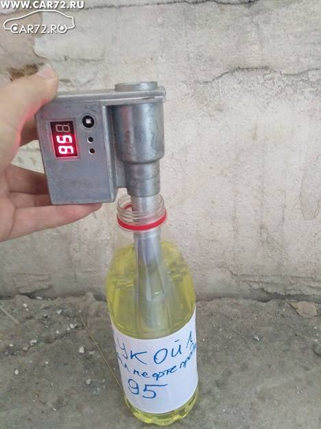

далее двинулся я в сторону Леруа Мерлен к Лукойловской заправке на Мельникайте 137а
многие думают что это настоящий Лукойл, но нет, это франшиза. Это не Уралнефтепродукт, а ООО Нефтепродукт-Тюмень, хотя флаги и вся атрибутика присутствует.
результат 92.
P.S. приговор, лить можно, хотя больше похож на 92-рой судя по замерам.

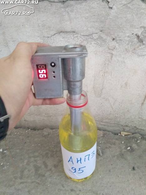

следующая заправка по списку оказалась заправка АНПЗ которая возникла вместо всеми любимого рыболовного рынка. ООО Нью Петрол Тюмень. Новенькая, чистенькая заправка. Оператор тоже спросила куда буду заливать, ответ в канистру её устроил и она включила бензин. Результат достойный, думал будет хуже. Приятно удивлен.
результат 95.

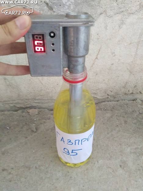

ну и напоследок Газпром на 30 лет Победы 31Б. Самый высокий результат, фаворит этого состязания.
результат 97.
P.P.S. Лично я изначально думал, что победит Лукойл, но нет, Газпром взял первое место. Но и другие образцы не подкачали, АНПЗ вообще меня даже удивил.
