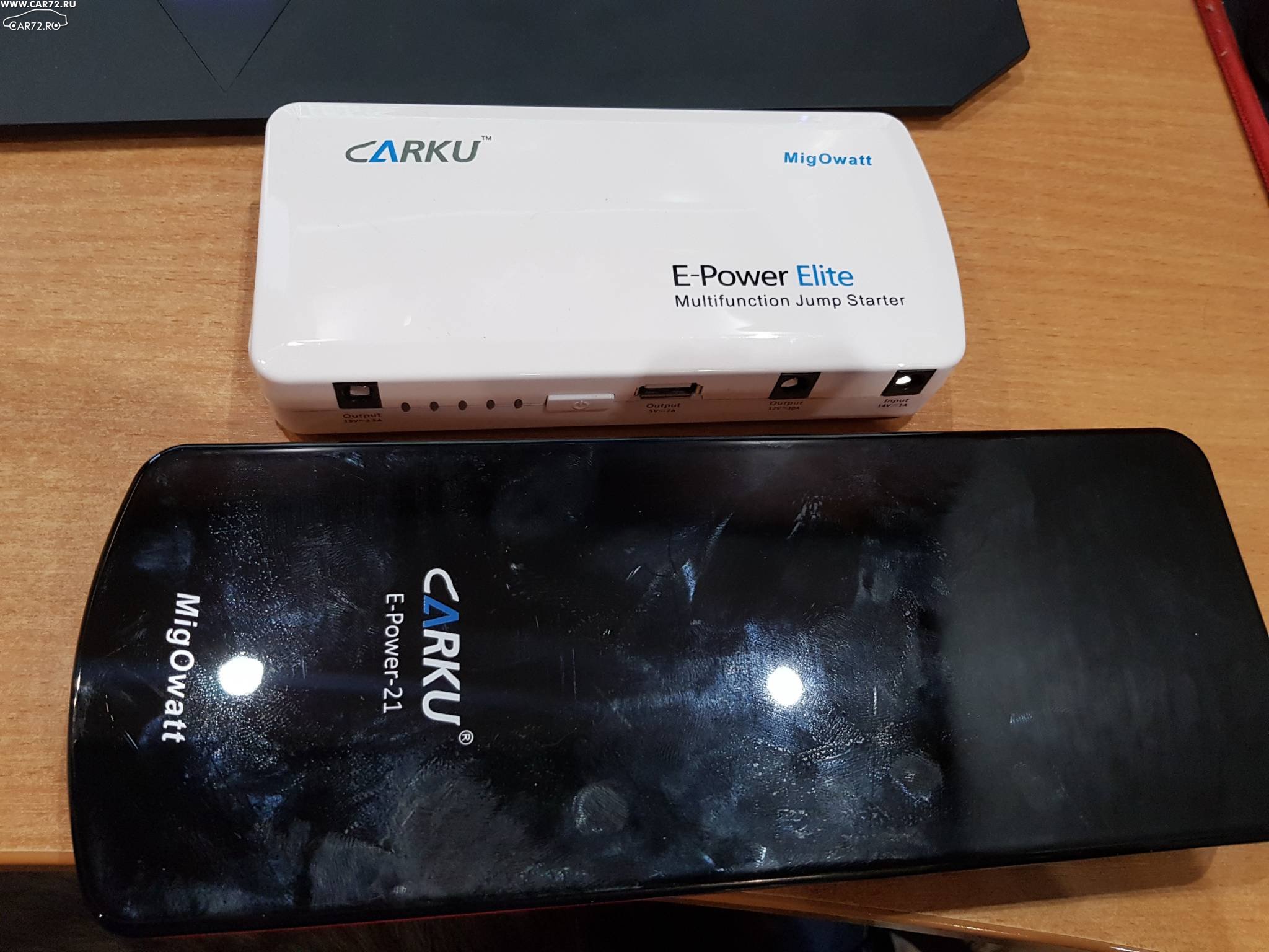

Сообщение DELETED » 20 мар 2019, 21:26
oioi писал(а):Полторы недели машину не включал.
Села в ноль. Даже дверь ключом отпирать пришлось. :cherep:
Проверил на текущей машине пуско-зарядки.
Сначала белой коробочкой. Т.к. она была в лёгком доступе.
Удалось лишь подать питание. Крутить стартер машина наотрез отказалась.
Но зато смог открыть багажник и достать чёрную коробочку.
Чёрной со второй попытки машина запустилась.
Странно всё это. Белая осиливает 4.8литровый мотор. Но с 5л уже не алёша.
Белая коробочка сегодня преставилась, пытаясь оживить фофокус.
Аккум вздулся.
Вероятно, причина окружающей тем-ре, точнее в способе хранения. :cherep: В машине.
2 зимы пережила в багажнике. Запускала машины прям вот сходу, без предварительного согревания в салоне или помещении. Примерно на 20 раз хватило.
Если бы грели коробку, вероятно хватило на большее.
Теперь знаем, что электрика тачки не выгарает, когда коробочка таво. :cherep:
Т.к. уже запущена второй, которая так же хранится в багажнике круглый год.

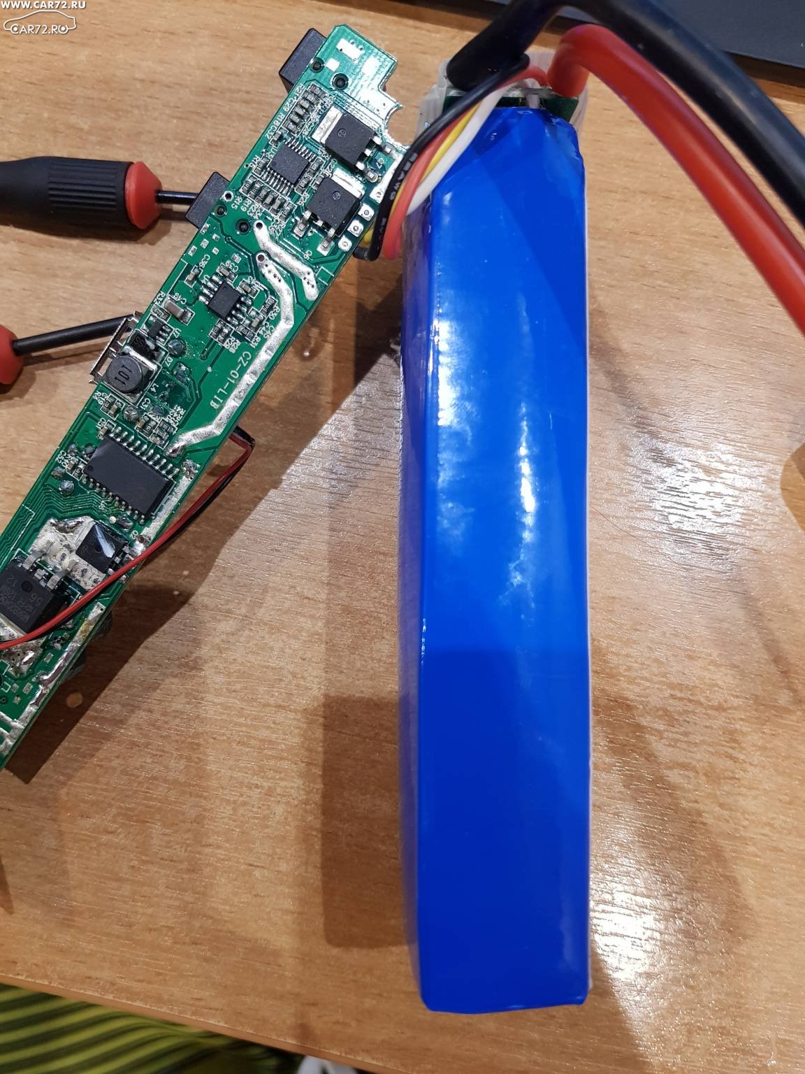

oioi писал(а):Белая коробочка сегодня преставилась, пытаясь оживить фофокус.
Аккум вздулся.
Неудивительно. Липольки мороз не любят, мягко говоря. Зимой только железофосфат (LiFePO4) из вариантов литиевой химии надёжен. Да, размер батарейки будет вдвое больше при той же ёмкости, но NiCd/NiMH будут размером не меньше, а весят и того больше, плюс саморазряд у силовых банок серьёзный (дежурная дозарядка раз в месяц минимум).
Кроме того, железофосфат не склонен устраивать фаершоу при неправильном заряде.
