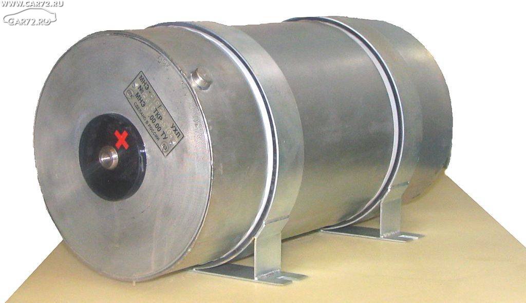

поставить бы Молекулярный накопитель энергии как ставят на грузовики но я не встречал таких на 12вольт только на 24 :oops:
у нас на севере камаз арктик был с таким накопителем ,запускал двигатель при слабых акб на ура
https://www.remkam.ru/kammust-34/

Дак на легковой для этих целей можно использовать конденсатор большой емкости. Только будет ли толк от такого если он на 1-2Ф всего

jeka1981 писал(а):но я не встречал таких на 12вольт только на 24 :oops:
Собери сам. 7S2P (По 2 в параллель, 7 пар последовательно).
У них как раз 14 штук есть.
Реле-регулятор в генераторе должно уметь ограничивать выходной ток для работы с такими девайсами.
