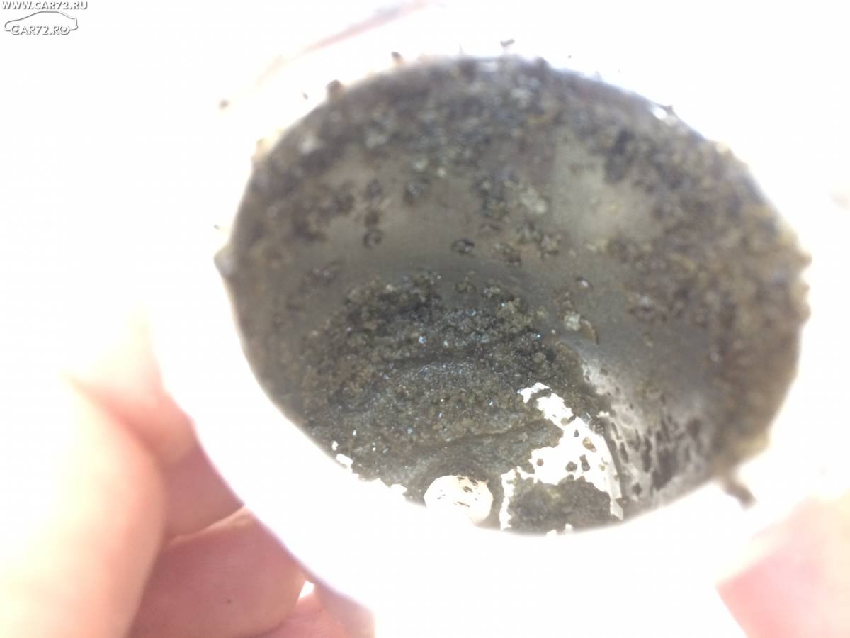

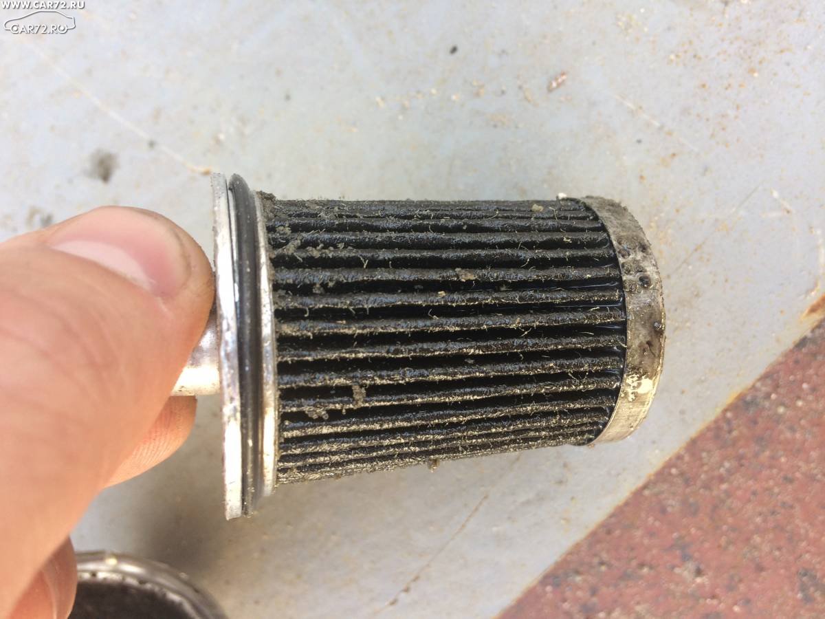

Всегда заправлял кондор т.к возле дома. Через 7т открыл фильтра и охренел.. через день фильтра вскрыл у тестя на машине он только антипинский газ льёт-они идеально чистые.. сменил заправку на антипинский , проехал 5т, вскрыл фильтр - идеально чистый . Как то так. Фото фильтра с кондора могу задарить кому нибудь. Ужасен газ- Митя-тюменец

На алебашевской.. заправлялся только там! Сам в шоке был когда открыл. На антипинском фильтр идеал, если желание есть можем вместе открыть посмотреть)) фильтр ультра стоит , там картридж ) антипино удивил

Проблем не было) просто фильтра вскрыл) спорить тоже не буду, но вывод для себя однозначный сделал, да и сейчас то фильтра чистые
