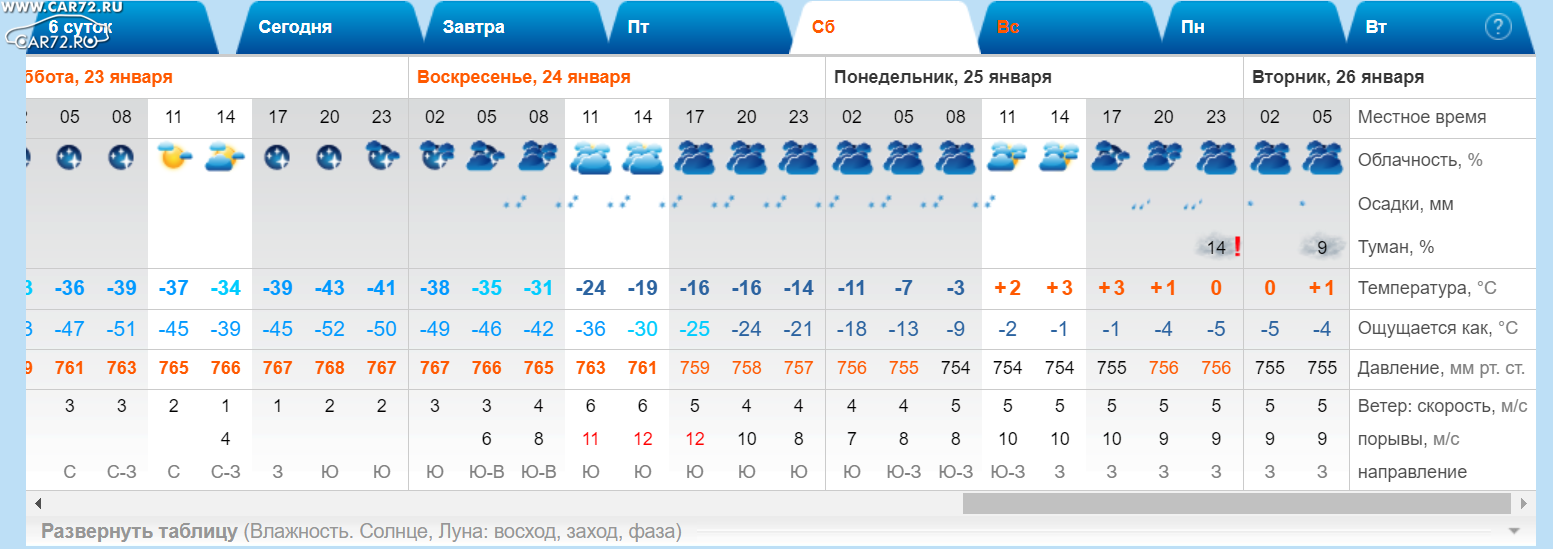

РП5 на субботу с воскресения показывает -42, а на понедельник +3
- SOPAP
- Профессионал
- Сообщения: 1574
Рейтинг: 4 984
Холодает. Завелись? - 2
stetor писал(а):РП5 на субботу с воскресения показывает -42, а на понедельник +3
Время пошло вспять?))
