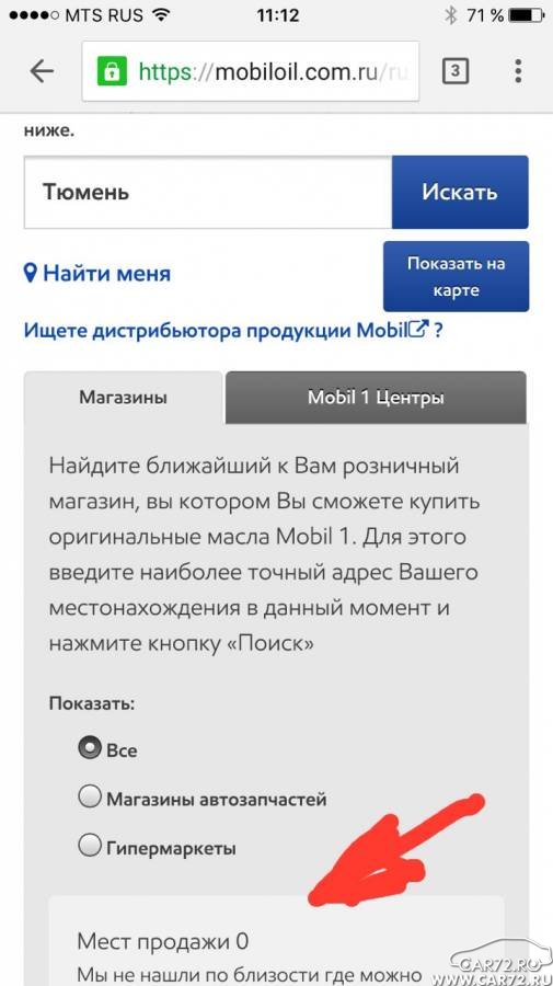

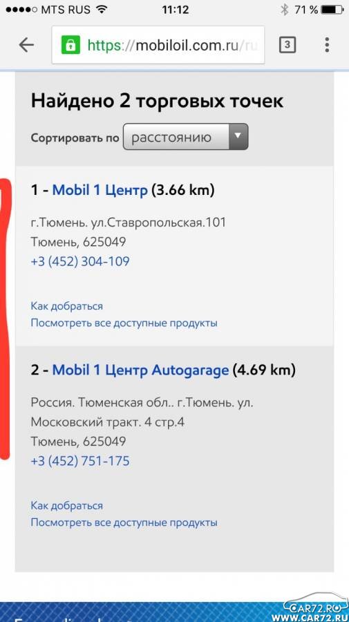

Сообщение RS » 29 окт 2015, 11:16
Официальный сайт exxonmobil говорит что в Тюмени нет официальных точек продаж, а есть только 2 официальные точки замены ))
Контрольный закуп масел Shell, Castrol, Mobil
Сообщение fenix107 » 29 окт 2015, 11:20
RS писал(а):Официальный сайт exxonmobil говорит что в Тюмени нет официальных точек продаж, а есть только 2 официальные точки замены ))
В доступных продуктах по точкам списки масел есть. Странные они какие-то :)

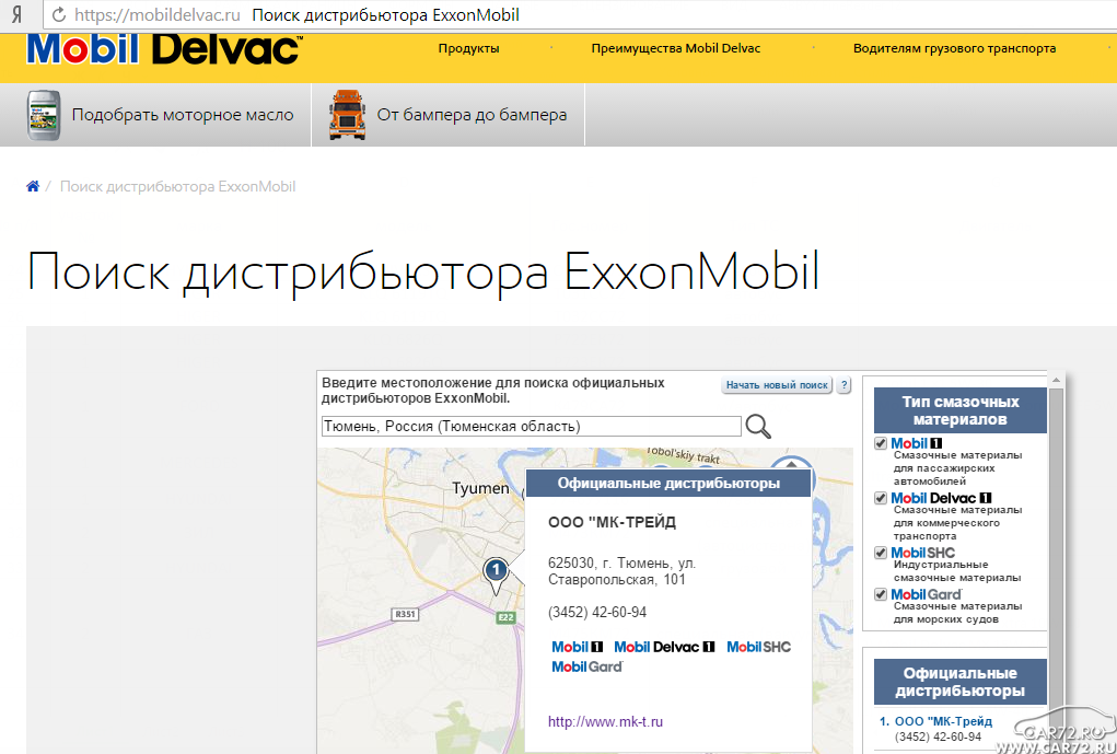

Сообщение EngeneerMK-T » 29 окт 2015, 12:58
Нужно искать дистрибьютера-сайт перенаправляет на mobildelvac.ru => там вся информация Изображение
