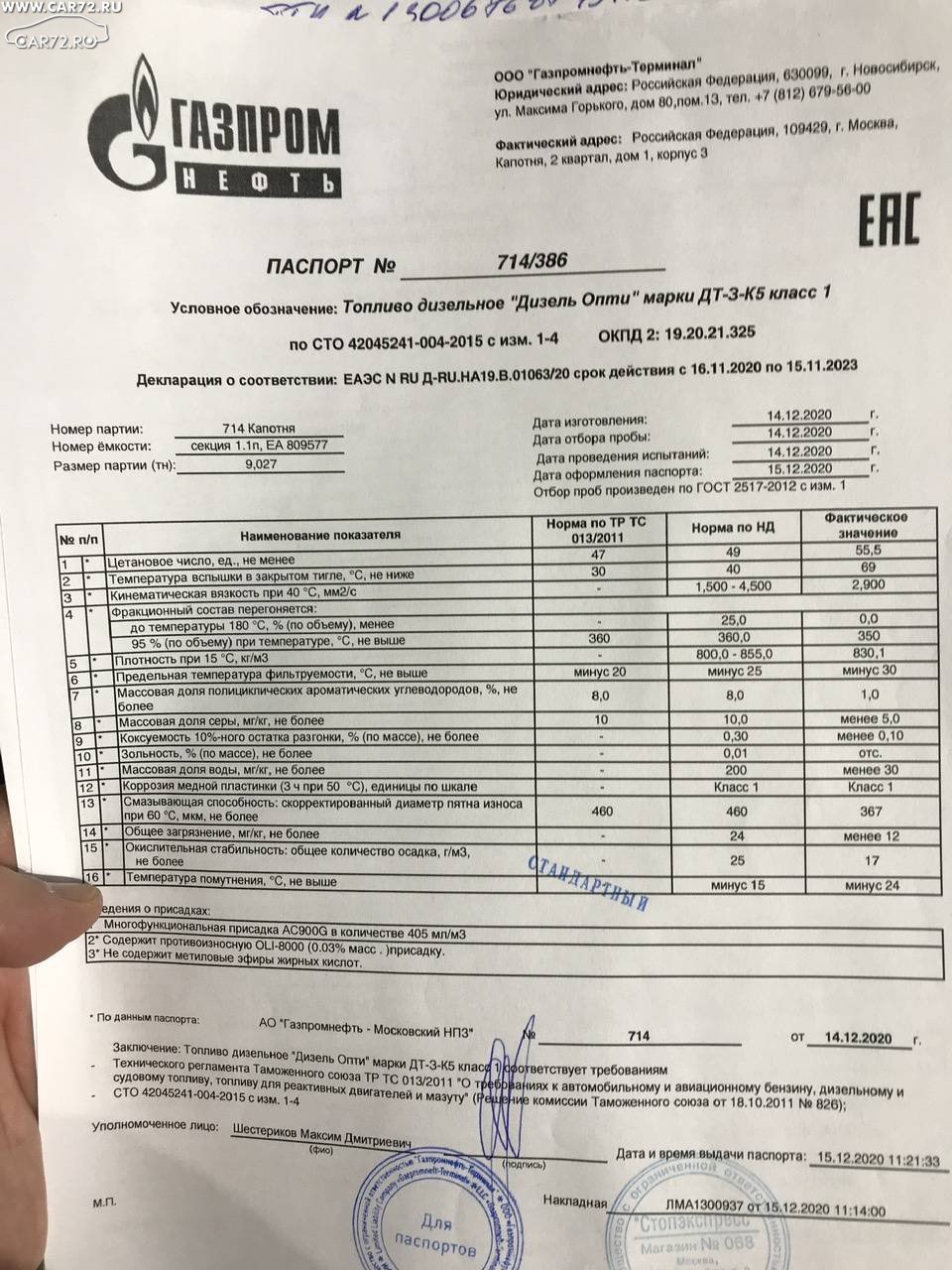

семьдесятвторой писал(а):Н-1 опять производителя сменил, ЦЧ по нижней границе, смазка ухудшилась, такое себе...
Смазывающая и цитановое лучше , чем у лукойла, судя по паспорту выше. Смазывающая способность лучше.
Отправлено спустя 7 минут 49 секунд:
Надо заехать взять паспорт сфоткать на лукойле.
Интересно, почему паспорта на автоматической заправке не вывешивают ? Или я не там смотрел?

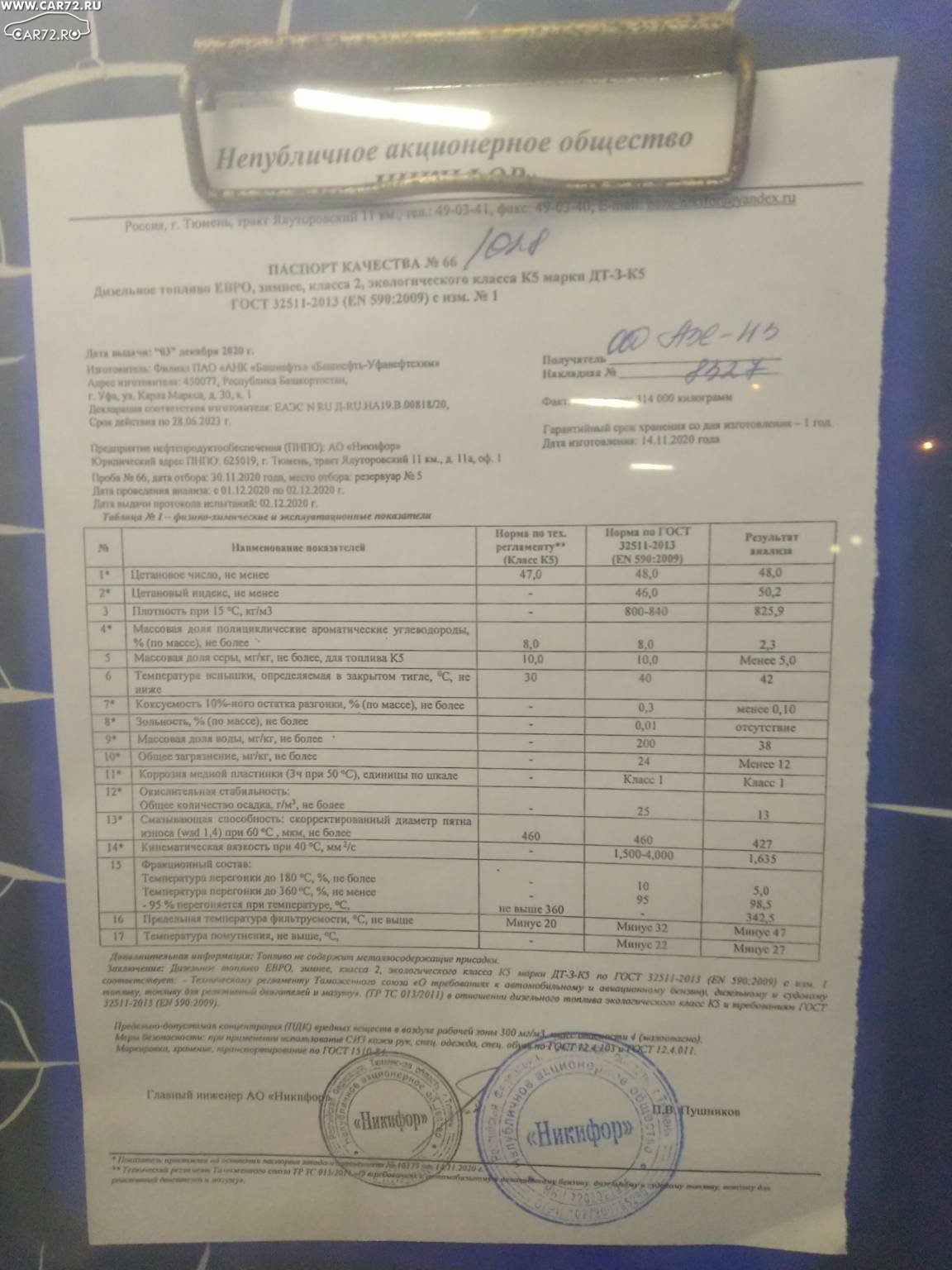

Rescator
Сообщения: 42
Зарегистрирован: 01 фев 2008, 00:00
Рейтинг: 162
Дизелисты, морозы! В ваших баках зимнее дизельное топливо?
Сообщение Rescator » 16 дек 2020, 11:17
Сообщения: 10338
Рейтинг: 70 856
Сообщение pesec » 16 дек 2020, 13:06
семьдесятвторой писал(а):С московских ГПНов выкладывают паспорта, так там ЦЧ> 55, нам такое и летом не снилось
Очевидно, у нас звездят меньше :cherep:
семьдесятвторой
Сообщения: 567
Рейтинг: 5 696
Сообщение семьдесятвторой » 16 дек 2020, 13:57
Rescator писал(а):Изображение
Странно, почему производитель Туринская Нефтебаза указан, а не НПЗ? :???:
На севера на таком лучше не ездить, ПТФ -35 всего лишь...

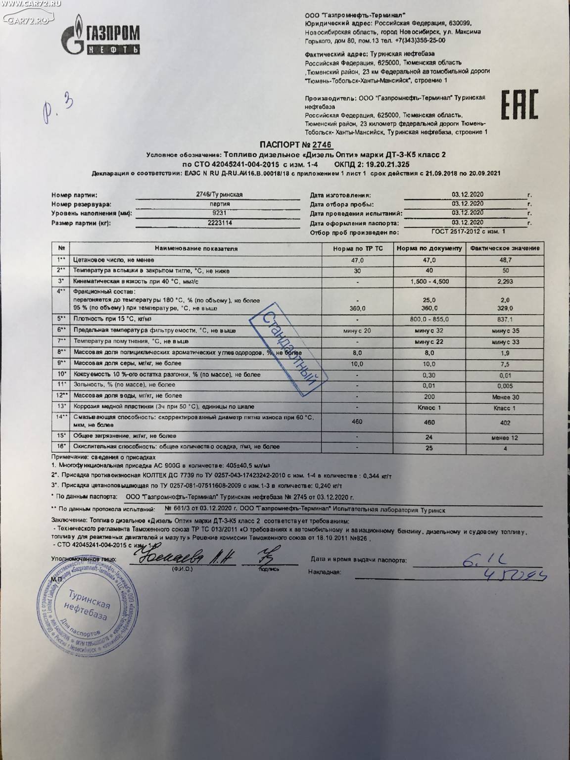

У Газпрома, сколько я бы не брал паспорта, указывалась туринская НБ.
-35 нормальный показатель для зимней. Не Арктика же. Может просто цифры реальные? До этого паспорт месячной давности Газпромовского ДТ выкладывали с ЦЧ больше 50

rus-admin писал(а):rus-admin, До этого паспорт месячной давности Газпромовского ДТ выкладывали с ЦЧ больше 50
Где выкладывали?
rus-admin
Сообщения: 633
Зарегистрирован: 26 окт 2009, 00:00
(до этого Kia Sorento)
Рейтинг: 3 371
Сообщение rus-admin » 17 дек 2020, 09:39
Coolybin писал(а):Где выкладывали?
Пардон, с Н-1 перепутал.

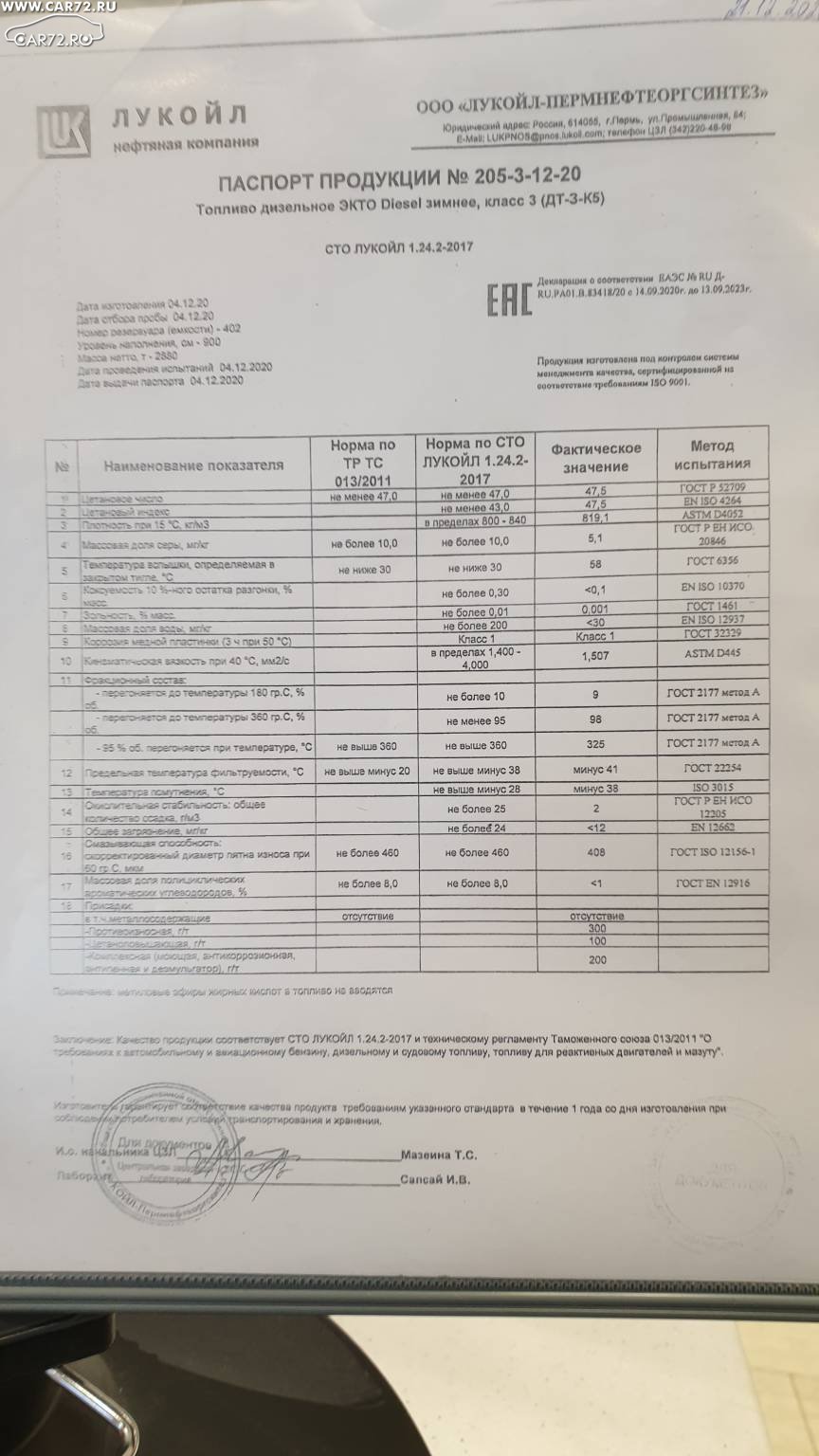

pesec писал(а):Я вот только на оригинальном лукойле заправлялся, а неделю назад решил попробовать уфимского дизеля на Н3 возле Премьера. Показатели у него оказались не лучше, а сейчас появились проблемы при первом холодном запуске. Больше грешить не на что.
Не понял, почему Н1 не лучше? Как минимум по двум параметрам лучше.
ЦЧ: Н1-48, Лук-47;
ПТФ: Н1-47, Лук-41.

семьдесятвторой писал(а):Не понял, почему Н1 не лучше? Как минимум по двум параметрам лучше.
ЦЧ: Н1-48, Лук-47;
Ранее встречал у них на зимнем ЦЧ-50, но не сейчас.

Сообщение pesec » 21 дек 2020, 14:17
Свежий ЛУКойл
