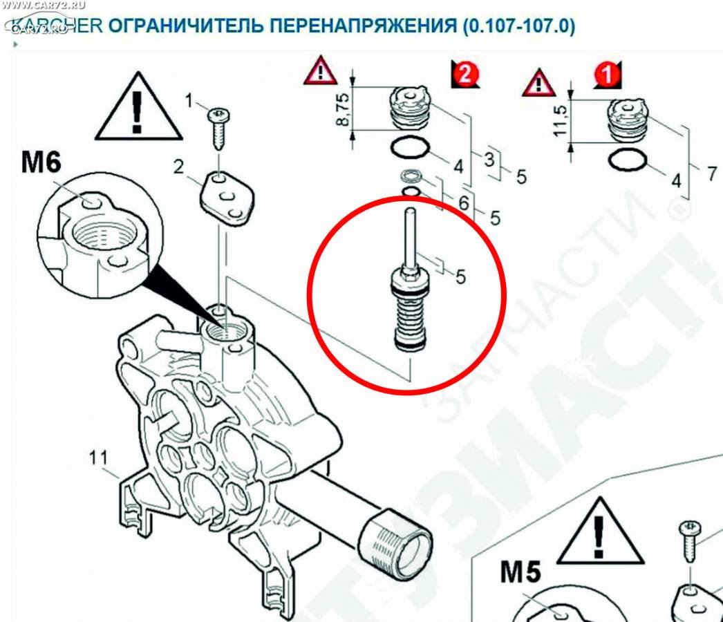

Ну вот и немного отжил керхер, расказывайте кто где и как чинили
Модель К5.200
Стало слабое давление, включается через раз. Надо обслужить, починить, заменить что там полетело.
Починил керхер, как на первом видео клапан снял, почистил и смазал силиконовой смазкой, теперь как новый включается
Запилил видео, первый раз на камеру что-то говорил, по этому подтупливал и нёс всякую чушь
На видео видно, я всё делал первый раз, нечего сложного, главное чтоб был инструмент и желание

Камрады! Столкнулся с проблемой на 6.91
При включенном аппарате он постоянно, с периодичнностью раз в 5 сек включается на 1 сек, и так постоянно, приходится отключать от сети в перерывах, например, пока пена стекает.
Кто сталкивался, в чем может быть дело?

vitalik89, скорее всего, в этом виновата пружинка, установленная на манометрическом клапане отключения. Она со временем проседает и необходимо менять клапан, т.к. отдельно пружину не купить. Была такая же проблема на к5.20.

Alexey, а у клапана есть партномер? Как ее заказать-то? И интересно, они наверное разные для разных моделей
