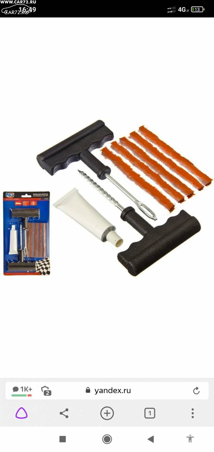

AxelF, а как он выглядит? Очень теоретически только представляю. И потом с ним долго можно ездить?

oden, Вот такой наборчик.
Клей и жгутики закончатся, можно докупать отдельно.

Заказывать конечно можно, но эти наборы, клей и жгуты есть в любом автомагазине

А этот вот жгутик - он вечный? Или есть ещё варианты? Грибок какой то, заплатка, вулканизация. Или за эти годы придумали новые способы ремонта шин?

oden, Оооочень редко может быть что по жгуту спускать будет.

oden писал(а):А этот вот жгутик - он вечный?
Была у меня как-то машинка, и шинкам уже было годиков 5.
Однажды проколол одну и попутно выяснил, что там уже было 5 жгутов.
Добавил ещё 2. Ничего оно никуда не спускало.

говорят, лучше ставить заплатку, но в большинстве случаев все ставят жгуты. У меня за шесть лет их штук десять накопилось в колёсах. Пара колес последний год начала травить где-то по жгутам скорее всего, и немного потряхивает на скорости (балансировка не помогает). Так что решать вам. Если ездить долго, то лучше наверное заплатка, а если два-три сезона то без разницы...

Ни разу клей из этого набора не использовал, просто жгут и всё. Да и делается легко, переднее выворачиваешь и подкатываешь как удобно, даже заднее не снимая лёжа на земле можно сделать.

Перевозчик, Я использовал тот что был в наборе, потом он кончился и новый я не купил.
Так жгуты ставил.

Ower72, Перевозчик, мне субьективно кажется, что с клеем крепче сидит.

Жгут и так липкий да и когда вставляешь, клей мне кажется весь снаружи останется. На дырку не намажешь, надо же в накаченные колесо вставлять, сдует весь клей.

Перевозчик, с клеем втыкать легче. Он как смазка. И он не зря назван клей-активатор. Вступает в реакцию с резиной жгута и вулканизация происходит быстрее и видимо лучше.
