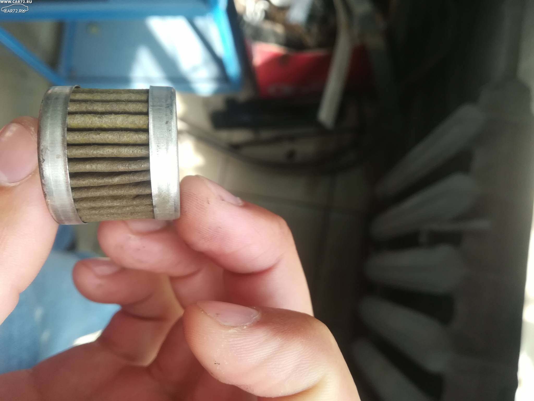

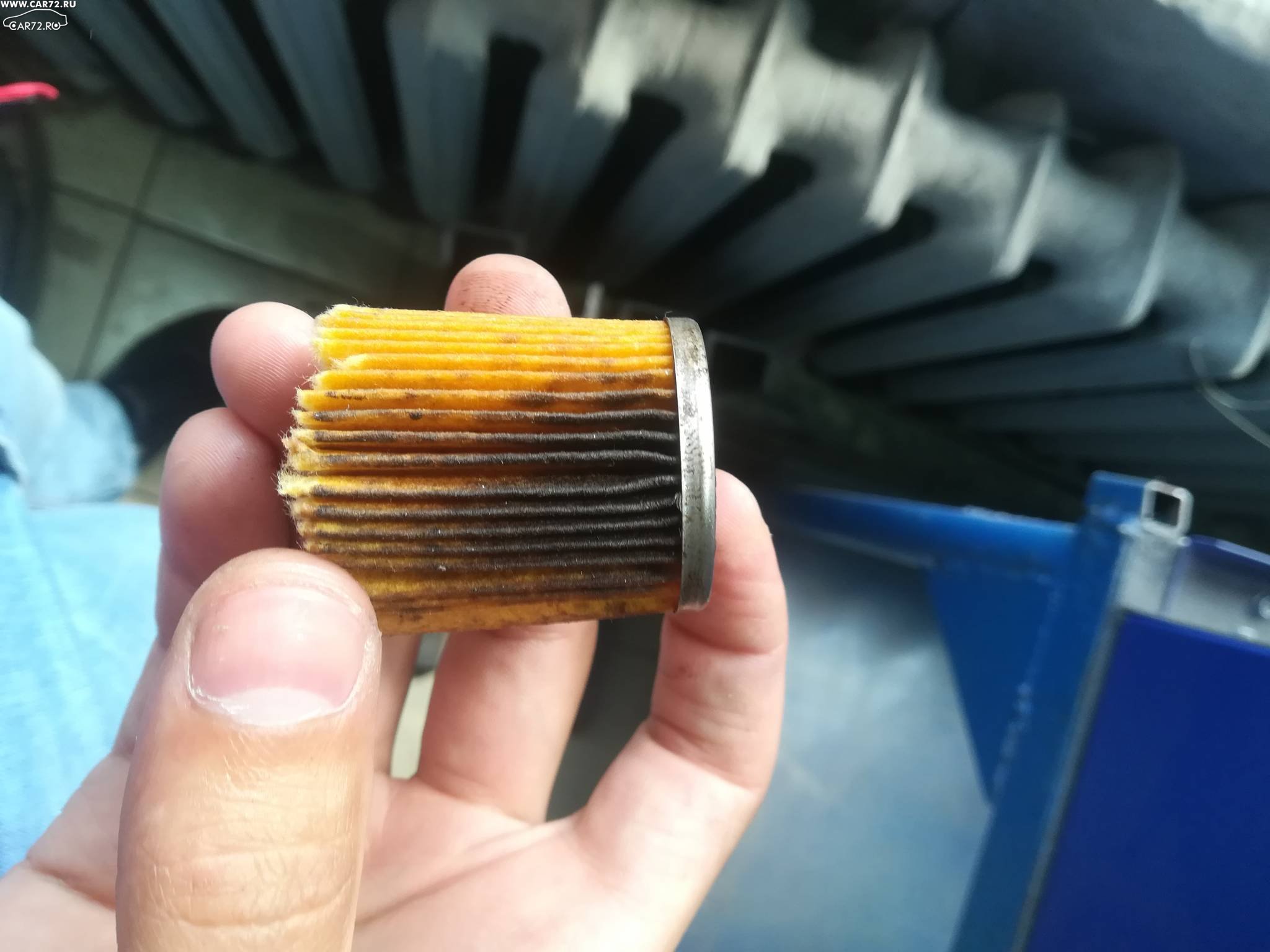

Стал заправляться на ГАЗС ТПК что чуть дальше. всё бы ничего, но пару недель назад, заправился как обычно. но через км 40, начались проблемы, не тянет, как будто буксир тащит, пару раз в глушитель стрельнуло.
Думал на этой ГАЗС на фортануло, причём обратил внимание, что следующая станция снизила стоимость. Ещё подумал, вот блин цену не снизили а газ плохой заправили.
Далее менял места заправок, ГПН, другие станции ТПК, и даже сегодня заправился перед боровым, как ехать по Объездной, заправка справа, ещё там баллоны заправляют говорят Сургутский газ, в ЖДцистернах привозят, а дальше на перекрёстке слева ГАЗС НьюПетрола.
Так та же ерунда, причём на бензине проблемм нет.
На что грешить ? газ плохой ? ГБО? или может фильтры поменять ?

aleksss_555, по отзыву нихрена не понятно, на всех агзс хреновый газ))) тут скорее всего фильтра менять надо, или настройки править

Neksus писал(а):на всех агзс хреновый газ
вот именно, если проблема не у меня одного началась, значит прошла бракованная поставка.
А если фильтры у меня.
То разве может так влиять ?
С места трогается ну очень в натяг, разгон вроде более менее есть.
Но педаль в пол, максимум 80км/ч

и продолжаю так как по пути мне , но мотаясь по городе , замечал ценник 25р на Сигнале, 20р на Кондоре, а сегодня снова выезд из города, и на мне привычной АЗГС ТПК, ценник за наличку 20р 8-O , так что продолжаю пользоваться, а вот те с повышенным ценником, наверно для кэшбэкадрочеров, хотя по моей карте предлагали всего 3% на Топливо есть ли у кого то больше ? чтобы цена за литра стала 20р , так как для меня получается если литр за 25р и 75 коп назад, цена литра 24,25 :smeh: p/s проблема в сообщении выше решилась ремонтом редуктора и заменой форсунок, каким то образом я ездил на двух , и газ шёл в тосол :lol2:
