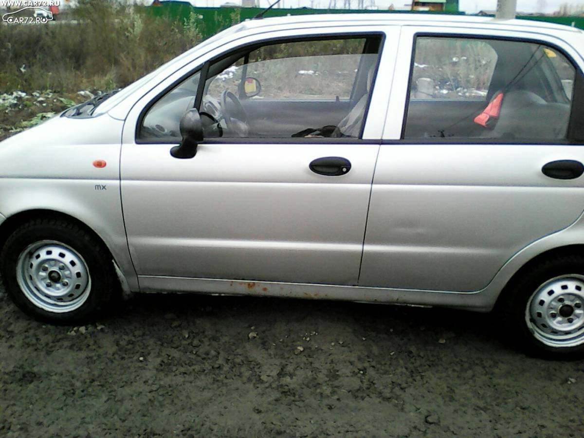

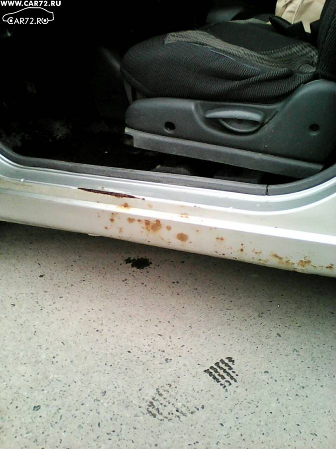

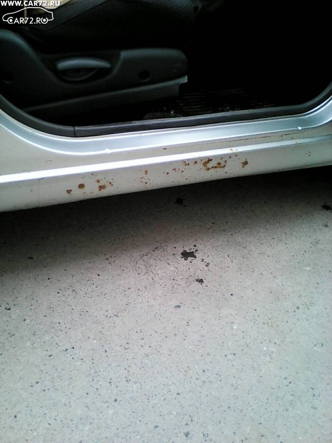

ЖиГА-07
Сообщения: 213
Зарегистрирован: 02 июл 2010, 00:00
Рейтинг: 313
Daewoo Matiz - все о нем
Сообщение ЖиГА-07 » 13 дек 2016, 13:33
Матиз жены. Пороги пошли, сейчас еще хуже. Низ дверей тоже ржавый. Вот думаю весной переварить пороги, кто подскажет хорошего мастера? Чтобы срезать и внутри сразу обработать. Пороги уже купил, оцинкованые. Ну и по цене примерно узнать, чтобы подкопить денег.
Скрежет
Сообщения: 1842
Я езжу на: УАЗ 31514
Рейтинг: 7 345
Сообщение Скрежет » 13 дек 2016, 15:53
ЖиГА-07,
Не рано ли переживать? Сквозных пока нет, чего суетиться? Ошкурить по уму, да окрасить из баллона, на пару лет хватит.
А так то да надо Матизы с новья на антикор гонять.
Или самому их проскипидарить. Дело не хитрое. Балоны с трубками продаются. Делов на пару часов. Но это с новья.
Что касаемо мастеров, то если дорого платить, то они все хорошие.
ЖиГА-07
Сообщения: 213
Рейтинг: 313
Сообщение ЖиГА-07 » 14 дек 2016, 08:02
Скрежет, дак летом подкрасил, антигравием + поверх краской, ржавеет изнутри, местами пороги похоже в труху
