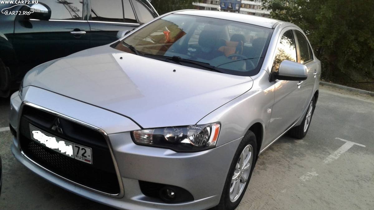

Меня подкупила внешность и цена. На это и повелся, в итоге пожалел что купил если честно. Хоть и продал через год в плюсе остался но второй раз точно бы не купил, пусть даже и нового один фиг. Сказка про то что на моторе 1,6 исправили проблему масложора это брехня ест так же как полторашка не меньше. Пообщался с таким же лансероводом ради интереса. Еще минус это короткие передачи на механике, на 120 мотор крутит 3500-4000 оборотов на 5 передаче и орет как дикий. А в салоне по шуму ощущение как будто на уазике едешь. Повторюсь машина была с пробегом 60 000 (проверенным) куплена у женщины, единственного владельца, и обслуживалась у оф дилера с полной историей. Отправлено спустя 5 минут 43 секунды:
моя бывшая Отправлено спустя 14 минут 37 секунд: Ещё забыл написать что багажник в десятом как в малолитражке. То бишь никакой. Для сравнения в гранте 470 литров а тут 300 с копейками.
