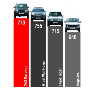

Сообщение pavoved » 03 апр 2013, 16:53
дядяТоля писал(а): мотор обеспечивает 13-15 секундный разгон двух тонной машины до сотни .
Быстрее чем за 16,3 с его не смогли разогнать даже мастера автоспорта из АР
а 0—50 км/ч быстрее даже Лада 4х4
и в целом по совокупности качеств Hover в одном из тестов проиграл УАЗ Патриоту
http://www.autoreview.ru/_archive/secti ... ON_ID=1876

После продажи (первого в Тюмени, кстати) УАЗ-Патриота, от которого был в полном шоке, стал срочно искать в семью вездеход. Удалось покататься на тест-драйве в компании "УГ-авто" на этом Ховере. Первое, что не понравилось, это содрогание заднего моста от не подрессоренных масс и неуверенное поведение автомобиля на дороге (чесслово мой давнишний УАЗ-Козел уверенней держал дорогу!).
Снова пахнуло мерзким Патриотом, от которого только, что избавился и я отказался от мыслей купить это GW Hover....
Здесь выше прочитал, что УАЗ-Патоиот оказался аж лучше Ховера, ну тогда уж вообще все понятно....
