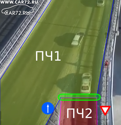

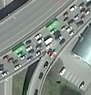

Ситуация на картинке.
кто кому уступает в месте, обозначенном синим кружком? водитель, движущийся по красной траектории, или водитель, движущийся по зеленой?
водитель №1 (зеленая траектория) движется по улице Чаплина, заезжает на мост и хочет съехать на 50 лет ВЛКСМ.
водитель №2 (красная траектория) движется со стороны перекрестка Трактовой и Мира, заезжает на мост и тоже хочет съехать на 50 лет ВЛКСМ.
Мое видение ситуации:
водитель №1 (зеленая траектория) заезжает на мост в отдельную полосу, которая к слову отделена на протяжении метров 10 сплошной, и продолжает движение прямо вплоть то съезда на 50 лет ВЛКСМ.
водитель №2 (красная траектория) уступает ибо хочет перестроиться, а водитель № 1 для него помеха справа.
Часто водитель №2 либо сигналит в спину, либо пытается с ходу защемится перед тобой.
Аргументация водителя №2, у тебя там знак уступи дорогу на подъеме стоит, вот и уступай.
так вот терзают меня сомнения, прав ли я? :x

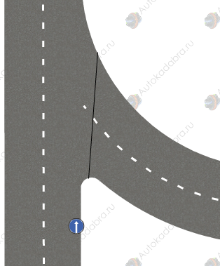

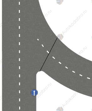

Да почему? Границы определяются так же, как и на перекрестках - по наиболее удаленным точкам (скруглениям).
Т.е. я считаю так.
или так

dino, у тебя картинки не правильные, на стреле немного по другому

infern0 писал(а):dino, у тебя картинки не правильные, на стреле немного по другому
хм, вроде норм.. а в чем ошибка?

На схеме представлены пересечения проезжий частей (с учетом п. 1.2, 9.1 ПДД)... Точнее - граница пересечения проезжих частей. В силу обрезки кадра пересечение ПЧ, закрыло бы ПЧ2 чуть менее, чем полностью.
Знак 4.1.1 "Движение прямо" относится именно к этому пересечению проезжих частей.
Знак 2.4 "Уступи дорогу" указывает на необходимость уступить транспортным средствам, которые двигаются по пересекаемой ПЧ (ПЧ1).
При отсутствии разметки
водители, движущиеся по ПЧ2, должны уступать, так как автомобиль, движущийся по ПЧ1, вправе сам определять ширину полосы, их количество, и использует все место, отведенное для движения в данном направлении.
При наличии разметки:
Во-первых, используется разметка 1.1 сразу после 1.16.3, исключающая пересечение траекторий именно в месте пересечения проезжих частей.
Во-вторых, используется разметка 1.8, указывающая на полосу разгона/торможения, что предписывает использовать специальную норму 8.10 ПДД.
Как я уже говорил, разметка 1.1 сразу после 1.16.3, исключает пересечение траекторий в месте пересечения проезжих частей, а следовательно условия исполнения требований знака 2.4 не выполняются.
Выводы.
При наличии разметки 1.1, 1.8 - пилим вперед, не пропуская.
При отсутствии разметки, стоим перед пересечением, и не жужжим.
сравни свои картинки и картинку что Maxx вставил, если не видишь разницы то я ничем помочь не смогу

аналогичная ситуация на Монтажников. Почему многие думают, что им должны уступать, хотя знаков приоритета нет ни у кого:

Был знак и разметка.Разметку ещё видно

megan писал(а):аналогичная ситуация на Монтажников. Почему многие думают, что им должны уступать, хотя знаков приоритета нет ни у кого:
Ну знака может и нет, зато разметка 1.8 присутствует.
Накажи себя горчичником сам, нарушитель! :-D
ff2 перестраивается в твою полосу и сигналит взлетай :pipec: ,хотя в конце ролика гудок он нажал заслужено :down:
