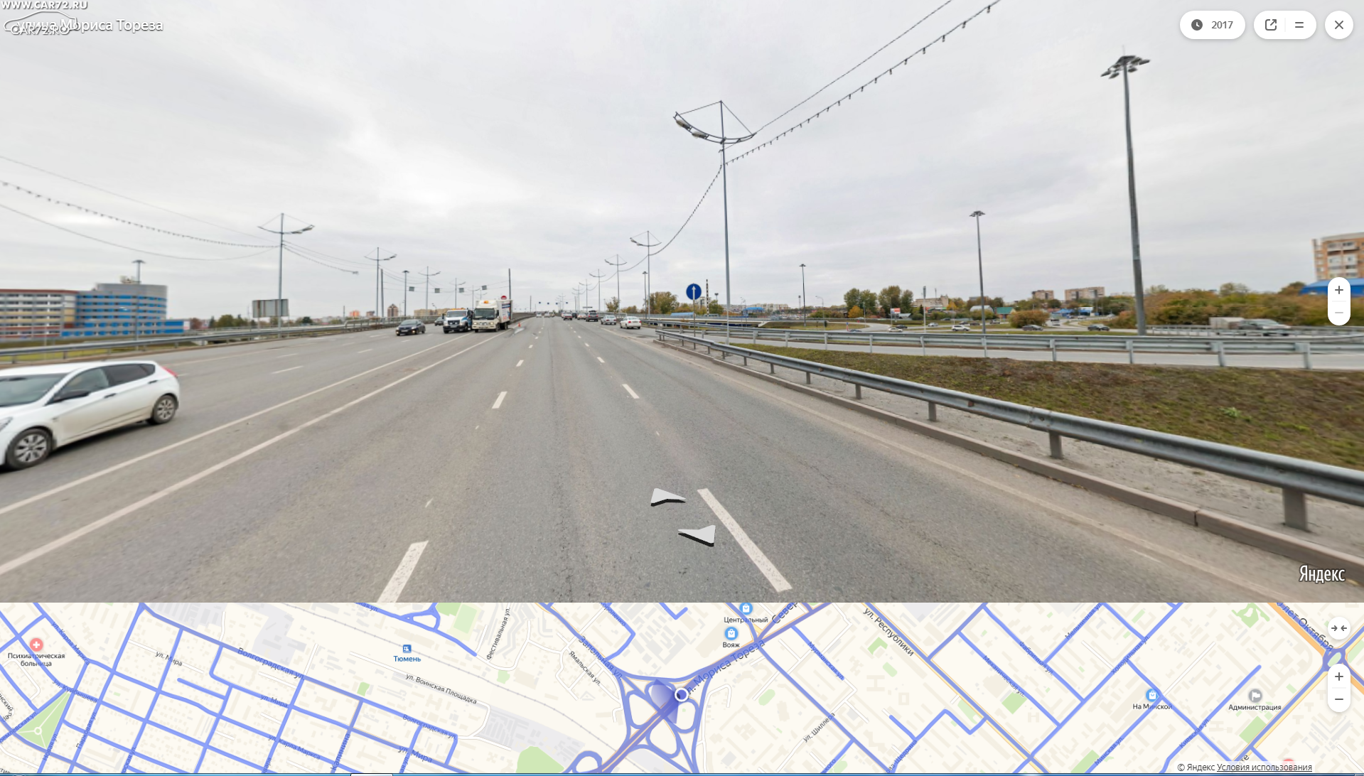

Ситуация на картинке.
кто кому уступает в месте, обозначенном синим кружком? водитель, движущийся по красной траектории, или водитель, движущийся по зеленой?
водитель №1 (зеленая траектория) движется по улице Чаплина, заезжает на мост и хочет съехать на 50 лет ВЛКСМ.
водитель №2 (красная траектория) движется со стороны перекрестка Трактовой и Мира, заезжает на мост и тоже хочет съехать на 50 лет ВЛКСМ.
Мое видение ситуации:
водитель №1 (зеленая траектория) заезжает на мост в отдельную полосу, которая к слову отделена на протяжении метров 10 сплошной, и продолжает движение прямо вплоть то съезда на 50 лет ВЛКСМ.
водитель №2 (красная траектория) уступает ибо хочет перестроиться, а водитель № 1 для него помеха справа.
Часто водитель №2 либо сигналит в спину, либо пытается с ходу защемится перед тобой.
Аргументация водителя №2, у тебя там знак уступи дорогу на подъеме стоит, вот и уступай.
так вот терзают меня сомнения, прав ли я? :x

Решил, я для себя разобраться, как это все должно быть.
Вот что получилось.
Написанное есть мое мнение и истиной в последней инстанции не является. Хотите верти хотите нет…
В соответствии с п. 8.10 ПДД при наличии полосы торможения водитель, намеревающийся повернуть, должен своевременно перестроиться на эту полосу и снижать скорость только на ней.
Соответственно, при перестроении водитель должен уступить дорогу транспортным средствам, движущимся попутно без изменения направления движения. При одновременном перестроении транспортных средств, движущихся попутно, водитель должен уступить дорогу транспортному средству, находящемуся справа (п. 8.4 ПДД).
При наличии в месте въезда на дорогу полосы разгона водитель должен двигаться по ней и перестраиваться на соседнюю полосу, уступая дорогу транспортным средствам, движущимся по этой дороге.
Пункт 5.3.6 «ГОСТ Р 52289-2004…» говорит при наличии полосы разгона в местах выезда на дорогу с преимущественным правом проезда перекрестков знак устанавливают перед началом этой полосы.
Разметку 1.8 применяют для обозначения границы между полосой разгона или торможения и основной полосой движения.
Из изложенного можно сделать вывод что,:
1) полоса разгона это есть самостоятельный элемент второстепенной дороги и при движении по ней необходимо предоставлять преимущество всем ТС двигающимся по главной дороге, в том числе и тем, кто перестраивается как на главной дороге, так и на полосу разгона (правда, зачем в нее перестраиваться, непонятно ибо она конечна и прямо по ней ехать невозможно).
2) полоса торможения это есть отдельный элемент дороги, попасть на который можно только в результате перестроения, совершаемого по правилам п. 8.4 ПДД. Учитывая, что по определению с полосы торможения все поворачивают, а занимать ее нужно заблаговременно перестроение на нее не должно приводить к конфликту в принципе.
И самое главное, на мой взгляд, полоса разгона и полоса торможения должны быть обособлены конструктивно или разметкой, что бы исключить возможность въезда с полосы разгона на полосу торможения минуя выезд на главную дорогу.
Но если это сделать не возможно, то ТС которое двигается по полосе разгона-торможения должно уступить, тому, кто перестраиваться на полосу торможения (п. 8.10 ПДД).
Как то так....

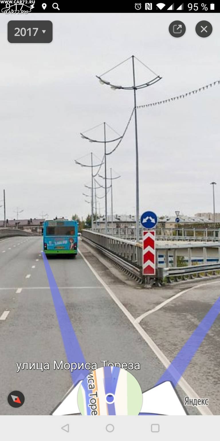

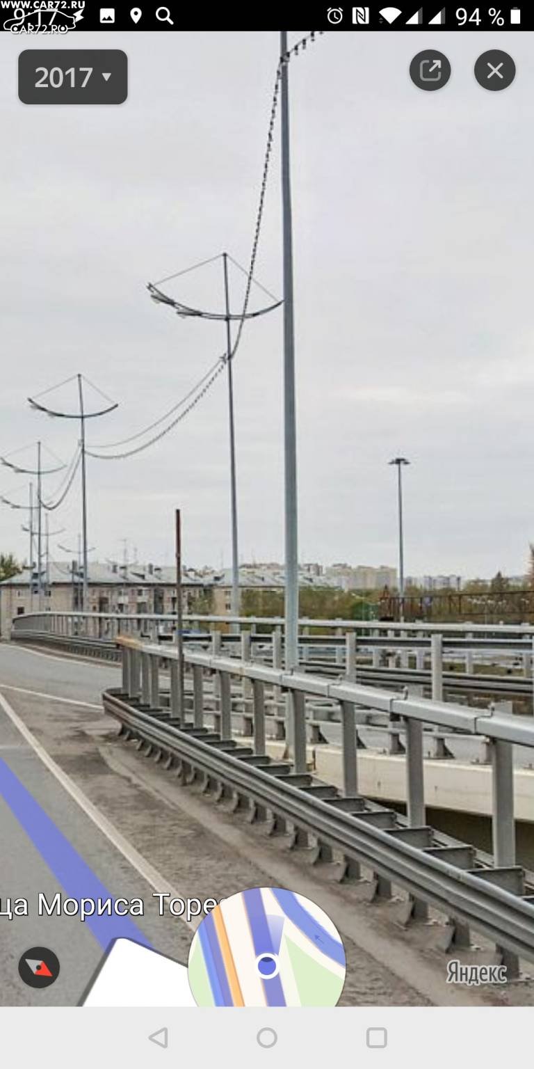

Сообщение Coolybin » 31 авг 2019, 20:48
Наброшу. В апреле проходил обучение на специалиста по БДД. Обучение проходил в "Автомобилисте" на Гастелло. Преподаватель - замдиректора автошколы. Считает и выдает слушателям, что развязки не являются перекрестками. Совсем не давно общался с родственником, который трудится в ГИБДД по Омской области. Тот 100% придерживается мнения, что развязка - перекресток. Погнали дальше. Если развязка перекресток и я двигаюсь например от Малыгина в сторону Стрелы, и на конце въезда с 50 лет ВЛКСМ не наблюдаю никаких знаков, могу сделать вывод, что:
- поднимающиеся с 50 лет ВЛКСМ могут иметь преимущество по отношению ко мне;
- я могу спокойно зарулить направо в этот въезд и двигаться против шерсти, так как ни одного запрещающего знака для такого маневра там нет.
Последний раз редактировалось Coolybin 31 авг 2019, 20:50, всего редактировалось 1 раз.

Coolybin писал(а):Преподаватель - замдиректора автошколы. Считает и выдает слушателям, что развязки не являются перекрестками.
Coolybin писал(а):общался с родственником, который трудится в ГИБДД по Омской области. Тот 100% придерживается мнения, что развязка - перекресток.
Было бы интересно с ними поговорить на эту тему, так как считаю, что полная клеверная развязка имеет 16 перекрёстков, в крайнем случае - 12.
Coolybin писал(а):на конце въезда с 50 лет ВЛКСМ не наблюдаю никаких знаков
Обычно в этих местах стоит знак 4.1.1 - "Движение прямо". Там нету что ли ?

Сообщение Coolybin » 01 сен 2019, 09:19
Extreme72 писал(а):Extreme72, Там нету что ли ?
aleksey72rus
Сообщения: 3075
Рейтинг: 17 731
Подъем на Стрелу со стороны Чаплина. кто кому уступает?
Сообщение aleksey72rus » 01 сен 2019, 09:32
Coolybin, на втором фото стоит столбик, на котором висел знак :smeh:
Сообщение Coolybin » 01 сен 2019, 09:39
aleksey72rus, ты же сам понимаешь, что столбик ни к чему не обязывает.

Прислали:
Объясните пожалуйста. Если я еду по главной на путепроводе и хочу съехать с него вправо, должен ли я пропустить всех тех, кто поднимается со второстепенной на путепровод (хотя для них стоит знак уступи дорогу)? Тут есть два случая - когда поднимаются на развязку для разворота и не перестраиваясь съезжают, и когда поднимаются и перестраиваются на путепровод, как в данном случае бензовоз и 14ка, которая просто усигналилась мне.
