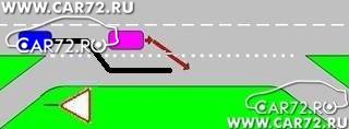

Как правильно проезжать клевер?
У кого приоритет?
У розового, т.к. двигается с основной дороги, а синий должен уступить, т.к. есть знак соответствующий.
38
38%
У синего, т.к. ему не нужно менять полосу, а после съезда они все едут по одной дороге, при этом зона действия знака "уступи дорогу" кончается где-то ранее.
50
50%
По обстановке. Тут момент спорный, кто кому должен. Кому-то притормозить, кому-то ускориться.
10
10%
Не знаю. Я тут рядом потуплю, и оно само рассосётся, т.к. кто-нибудь мне уступит.
0
Голосов нет
Возьми Приору и убейся уже!
2
2%
Всего голосов: 100

aleksss_555, причем тут настоящий момент. Эта тема вышла из соседней. И она актуальна и сейчас...

oioi писал(а):Я так грамотно написать бы не смог, т.к. есть представление с пониманием, но нет умных слов.
Нет конкретики.
Пока в ПДД не появится внятного разъяснения этих априорей, ясности не будет.
Где внятный дефинишен "съезда"по ПДД ? Что такое съезд вообще? Почему это перекресток? Перекрёсток - это пересечение проезжих частей на одном уровне. Где там пересечение ПЧ ? Хотелось бы получить ответы.
oioi писал(а):Собственно, умиляют ваши тёрки про отсутствие "главной дороги". Оно и бомжу понятно, что прямая жирная дорога явно будет главной. А если она не главная, но выглядит главной, так на неё специально воткнут обозначение второстепенной.
Она выглядит главной и является главной. Только на одном участке моста у главной появляется дополнительная четвертая полоса, длиной около 170 м. Чем не версия? Как ее опровергнуть по ПДД?
Знак висит для тех, кто на нее только заезжает. Заезжают с другого уровня, и априори должны уступать тем, кто уже на этой полосе или начал перестроение на нее. Но как только поднялся на эту полосу - ты в тех же правах, что и едущие по мосту.
oioi писал(а):И ещё более умиляет то, что вы, прокачивая "синего", допускаете возможность коллапса на главной дороге. Т.к. необходимо будет оттормаживаться, пропуская очередного "синего", ждать ещё пока он изволит скорость набрать, вместе с тем будет тормозиться общий поток.
Синий не обладает никакими преимуществами при перестроении на основные полосы моста, и взаимно перестраиваются с теми, кому надо с моста.
И все логично. Если дороги сильно загружены - разъедутся тихо. Если нет - разъедутся на скоростях, никому не мешая.
А те, кому надо просто развернуться, используя клевер, никому на основных полосах моста не мешают.
А если синий будет вечно пропускать красных, то встанет Чаплина. При версии в правоте синего вообще никаких проблем нет: поочерёдный разъезд не затруднён, если только не встречаются восклицательные знаки или телефоны/помады в руке.

А что, пункт ПДД, который обязывает при перестроении уступать тем кто справа, уже отменили?! Красный, двигаясь по мосту, перестраивается в правую полосу, в которой едет синий, и есть ли там у него знак "Уступи дорогу" или нет, он не видит (может его демонтировали накануне вечером) -поэтому должен руководствоваться правилом "Правой руки".

Male писал(а):Кого ты жмёшь, не понял? Синего который в своей полосе поднялся и спустился с клевера?

Честно гря сам не понимаю, как трактуют такой знак госорганы... каким он образом вообще там оказался? кому должны уступать дорогу, не понятно... Если авто заезжает на мост и встраивается сразу в полосу, то знак логичен. А если как тут, то знак вообще бред полнейший, КОМУ уступать дорогу? в этой полосе априори быть никого не может в точке заезда. А дальше по логике простое правило одновременного перестроения, кто справа или по своей полосе продолжает двигаться, тот в приоритете, тому и уступают. Так что хз, либо реально разметку недорисовали (на 1 странице был рисунок, где разметка по диагонале), тогда все логично было бы, либо знак лишний и каждый должен ехать по своей полосе следуя ПДД и перестраиваться соотвественно так же

air007 писал(а): кому должны уступать дорогу
если знака не будет с подьема можно сразу наперерез потоку в крайнюю левую выруливать а едущие прямо по мосту будут уступать тк у них помека справа :)

а правила перестроения для кого?

infern0, какого перестроения? :) Я выезжая с главной куда хочу туда и перестраиваюсь. :) А не будет знака - подъем будет де-факто главной дорогой

USA писал(а):infern0, какого перестроения? :) Я выезжая с главной куда хочу туда и перестраиваюсь. :) А не будет знака - подъем будет де-факто главной дорогой
это где такое написано? правила перестроения действуют независимо от того какая дорога, главная или второстепенная

Опять то да потому. Правильно кто то писал, кто едет по мосту, вообще не видит этот знак уступи, а если его к примеру уже нет там. Это называется ездить не по ПДД, а по памяти
Отправлено спустя 2 минуты 41 секунду:
И те кто едет по мосту, так и не объяснили, почему не соблюдают знак движение только прямо

Перевозчик писал(а):кто едет по мосту, вообще не видит этот знак уступи
да даже если и видят:
1.3. Участники дорожного движения обязаны знать и соблюдать относящиеся к ним требования Правил, сигналов светофоров, знаков и разметки...
Отправлено спустя 3 минуты 32 секунды:
infern0 писал(а):это где такое написано?
13.9. На перекрестке неравнозначных дорог водитель транспортного средства, движущегося по второстепенной дороге, должен уступить дорогу транспортным средствам, приближающимся по главной, независимо от направления их дальнейшего движения.
13.11. На перекрестке равнозначных дорог водитель безрельсового транспортного средства обязан уступить дорогу транспортным средствам, приближающимся справа.
А перекресток то где?
Отправлено спустя 4 минуты 49 секунд:
Допустим Подъем с Чаплина закрыли (или нет, но оттуда не едет машин), я ехал по мосту и сразу перестроился для спуска на 50 лет, по мнению некоторых я оказался на второстепенной. Тот кто едет по главной, может опередить меня и перестроиться передомной? Он же на главной?

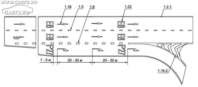

А я думаю что всё дело в разметке, которая разделяет эти полосы:
1. oioi правильно писал про основные полосы
в ПДД ".... разметка 1.8. - обозначает границу между полосой разгона или торможения и основной полосой проезжей части; - то есть движущийся по мосту видит эту разметку и знает :cherep: , что справа полоса разгона-торможения и ему должны уступать, а который заезжает на мост и далее движется по этой полосе+ "уступи дорогу" = должен уступить всё равно.
в ГОСТе 52289 ".... 6.2.10 Разметку 1.8 применяют для обозначения границы между полосой разгона или торможения и основной полосой движения...."
Получается - дорожники виноваты будут если чё, смотря какая разметка разделяет эти полосы 1.5 или 1.8 :smeh:

А я думаю что это не полоса разгона, а полноценная полоса, при чем бесконечная))) можно с неё не съезжать и вернуться обратно :cherep:

"8.10. При наличии полосы торможения водитель, намеревающийся повернуть, должен своевременно перестроиться на эту полосу и снижать скорость только на ней. "
Значит никакой помехи справа не должно быть по определению, чтобы можно было выполнить это правило.
Ну это я опять со своим вариантом лезу. :)
И он работает только при наличии разметки 1.8, и когда она видна.
И тогда вопрос, как ехать в такой ситуации, как я уже описывал и Перевозчик её тоже озвучил.
Перевозчик писал(а): я ехал по мосту и сразу перестроился для спуска на 50 лет, по мнению некоторых я оказался на второстепенной. Тот кто едет по главной, может опередить меня и перестроиться передомной? Он же на главной?
И в моём варианте даже не важно, что она второстепенная, главное, что заезжающим на полосу торможения ничего не должно мешать это делать.
На практике же, стараюсь перестраиваться сразу, где кончается сплошная разметка по возможности не уступая, и в хвост того, кто уже это место проскочил со второстепенной. Если это место пролетел на приличное расстояние (условно, до середины длины), то, конечно, пропускаю уже я. Если я поднялся со второстепенной, то уступаю, тем, кто перестраивается с основной дороги (не останавливаясь, а просто не разгоняясь).

NikDim писал(а):что справа полоса разгона-торможения и ему должны уступать
где это такое в ПДД определено???

"Перестроение" - выезд из занимаемой полосы или...
и ни какого разделения на "основную" и т.п.

Extreme72 писал(а):"8.10. При наличии полосы торможения водитель, намеревающийся повернуть, должен своевременно перестроиться на эту полосу и снижать скорость только на ней. "
Если это полоса торможения, то перед ней должен стоять знак 5.15.3, а его там нет.
