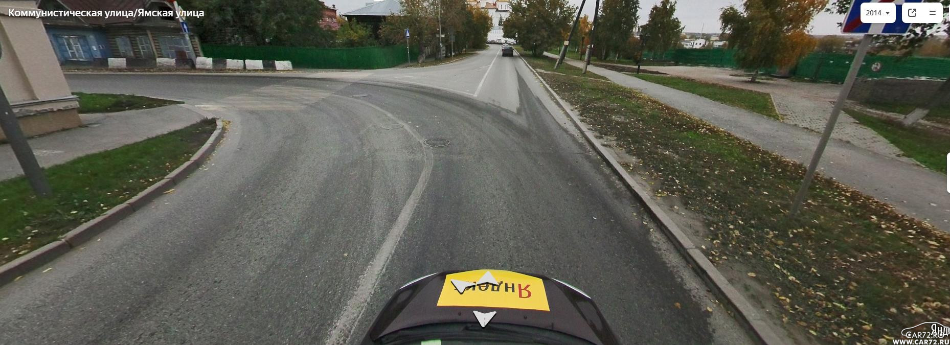

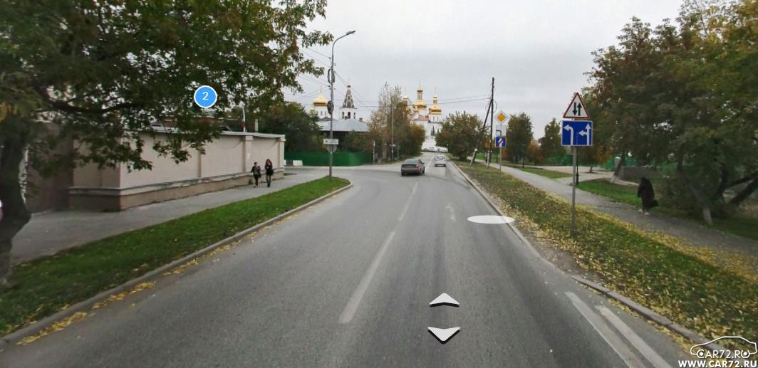

Поворот с Республики на Ямскую у строительной академии
после реконструкции асфальта так и не вернули знаки «движение по полосам»
хотя разметка нарисована как и раньше, позволяя и провоцируя на поворот налево с обоих рядов.

AcnupuH72 писал(а):Поворот с Республики на Ямскую у строительной академии
А почему «провоцируя»? Если разметка позволяет и нет противоречащих ей знаков (ибо они выше по ПДД), то пожалуйста!

m3ss3r, ну потому что она позволяет, но не разрешает.
Просто левый ряд сплошной линией разметки уводит налево, а у правого есть разрыв в сплошной для поворота.
Но это не отменяет п.правил, который требует поворачивать из крайнего (левого) положения.
Разрешить поворот из правой может лишь разметка 1.18 или знак 5.15.х, но их нет.

AcnupuH72 писал(а):Разрешить поворот из правой может лишь разметка 1.18 или знак 5.15.х, но их нет.
Погоди, я что-то понять не могу как там на Ямской нарисовано? Не бываю в тех краях, есть фотка?
И почему разметка «позволяет, но не разрешает»? При движении водитель обязан руководствоваться знаками и разметкой. Знаков нет, разметка есть. В чем проблема? Если б не было ни того, ни другого, то да, поворот только с крайних положений. В общем желательно б фото, а то может я неправильно разметку нафантазировал)))

m3ss3r писал(а):И почему разметка «позволяет, но не разрешает»?
позволяет повернуть без нарушения разметки.
Но это не делает поворот разрешенным по ПДД, т.к. знаков «направление движения по полосам» и/или соответствующей разметки нет.
Вот так (ниже) все правильно.
Убираем синий знак и поворот с правого ряда налево вне закона.

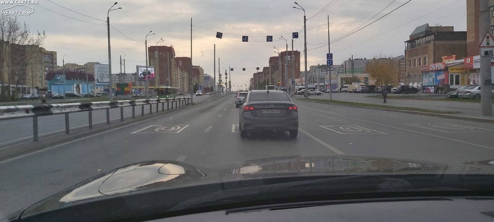

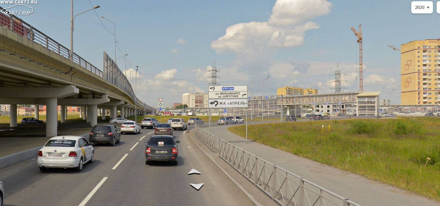

Парни, давайте пообсуждаем маленько.
Не кажется ли вам что пришла пора менять знаки на перекрестке Пермякова-Широтная со стороны Республики.
Один ряд вечно забит, остальные пустые. Хитрожопые едут по левому ряду и вклиниваются, перестраиваясь вправо. Может автобусную полосу там убрать, или укоротить хотя бы.

Винни-Пух писал(а):Парни, давайте пообсуждаем маленько.
По идее сделать бы как с других направлений. Левый - прямо и налево. Правый - направо. Остальные прямо.

Лучше правый сделать прямо и направо.
А то правый ряд часто забивают маршрутки, а потом едут по нему прямо.
Ну и автобусную укоротить.
Как раз закончить после остановки.
А не перед выездом от шашлыков

Винни-Пух писал(а):Может автобусную полосу там убрать, или укоротить хотя бы.
m3ss3r писал(а):По идее сделать бы как с других направлений. Левый - прямо и налево. Правый - направо. Остальные прямо.
правильно гришь, там с двух рядов нужен был поворот когда не было моста на монтажников, сейчас это уже архаизм
ЗЫ а вот с широтной на пермякова налево в сторону моста, нужно разрешить поворот с двух рядов

Мракор писал(а):а вот с широтной на пермякова налево в сторону моста, нужно разрешить поворот с двух рядов
не получится, потому что со стороны Ткацкого , направо на Пермякова под стрелку поворачивают 2 ряда, поэтому 2+2 в две полосы, очень сложно будут заезжать.
При том что при повороте налево можно вьезжать в любой ряд, а при повороте под стрелку считают мне можно , поворачиваю в любой, а у тебя помеха справа.

aleksss_555, ну да, налево можно в любой ряд. Особенно если едешь на основной зелёный, а направо поворачивают на стрелку при основном красном. И помеха справа тут не при чем. Перед этим перекрестком хочется встать и раздавать ПДД

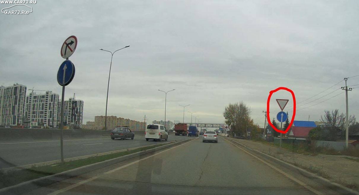

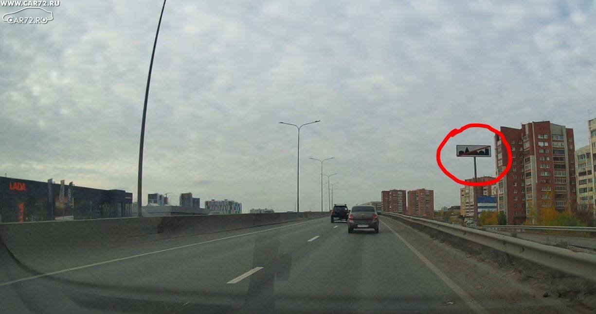

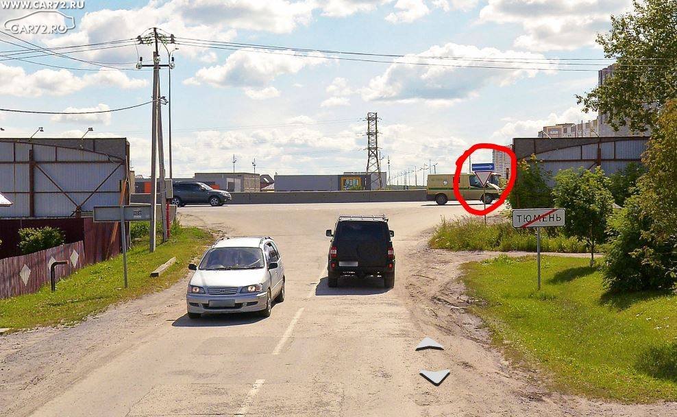

Предложения по неправильно установленным знакам и разметке

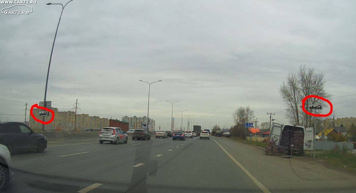

Может это всё уже тут обсуждалось, всю тему не читал.
На Закалужской в сторону Московского тракта сразу после нового перехода стоит знак "Конец населённого пункта".
При этом, при движении с Федюнинского он стоит ещё раньше - перед Червишевским трактом.
В обратном направлении такая же ерунда. Зато при движении с Червишевского тракта теперь точно знаешь, где кончается город, а то раньше вообще никакого знака не было. При движении с Гастелло и Панфиловцев не видел, что сейчас, но скорее всего тоже ничего не поменяли.
Ещё вот эти знаки классно стоят перед перекрёстком с Панфиловцев.
При том, что при выезде с Панфиловцев тоже надо уступать.
Понятно, что по задумке Прямо и Уступи относятся к примыканию с Червишевского на Закалужскую, но... имеем, что имеем.
Ну и вот этот указатель на Курган понравится транзитникам.
То ли я внимательный стал, то ли ответственные службы во всей красе...
Ещё появилось новое ограничение 70 км/ч на Объездной между Ямской и Институтской при движении в сторону Барнаульской. Непонятно, для чего и может оно там уже давно.

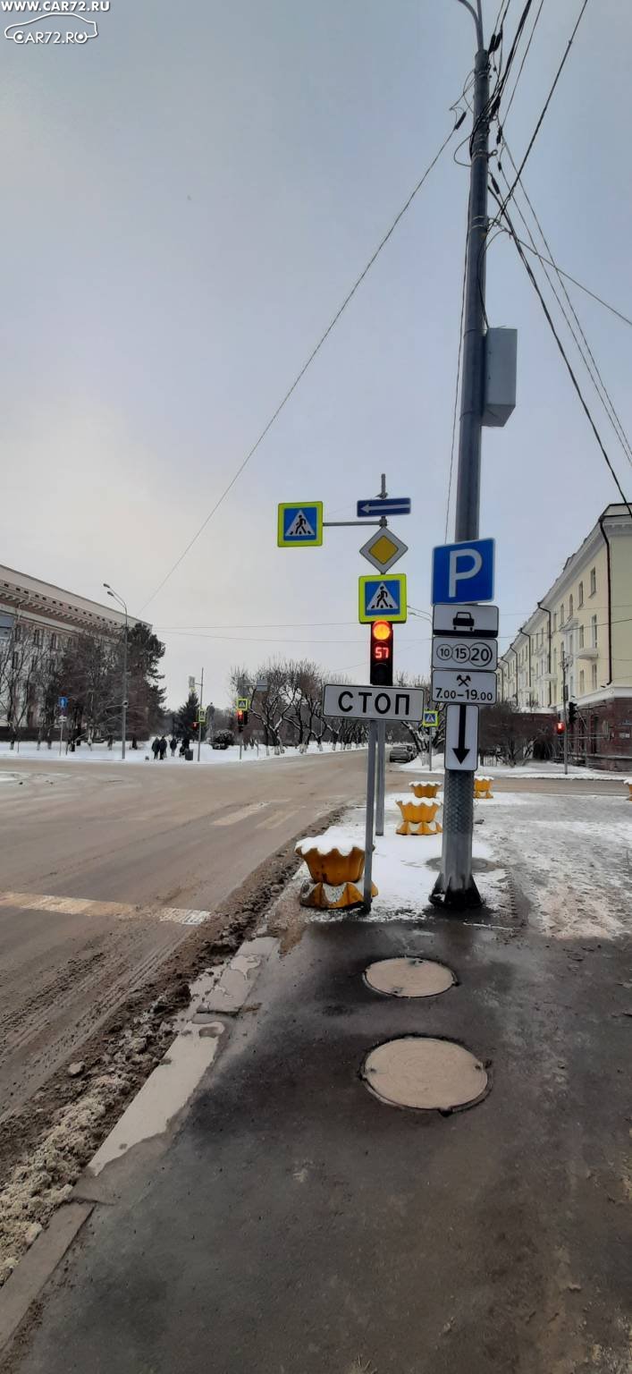

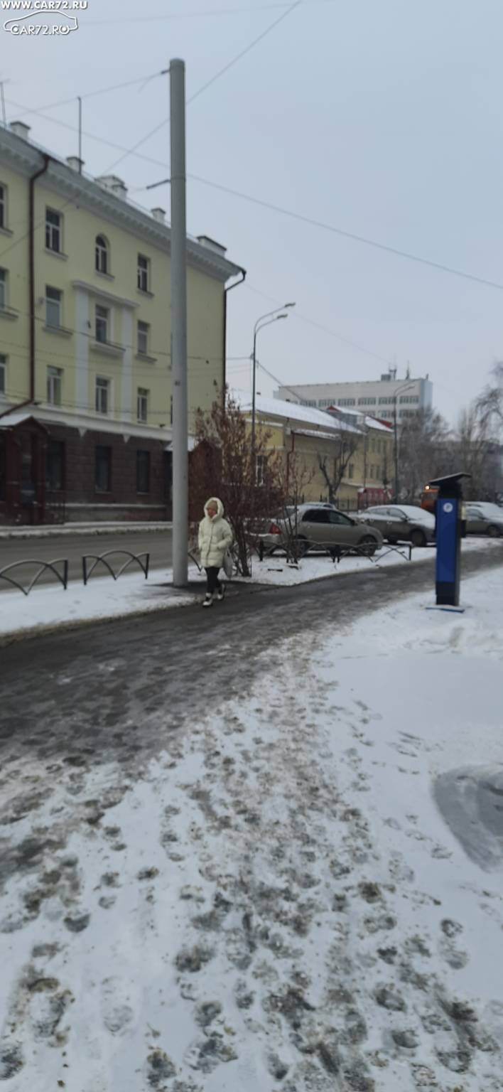

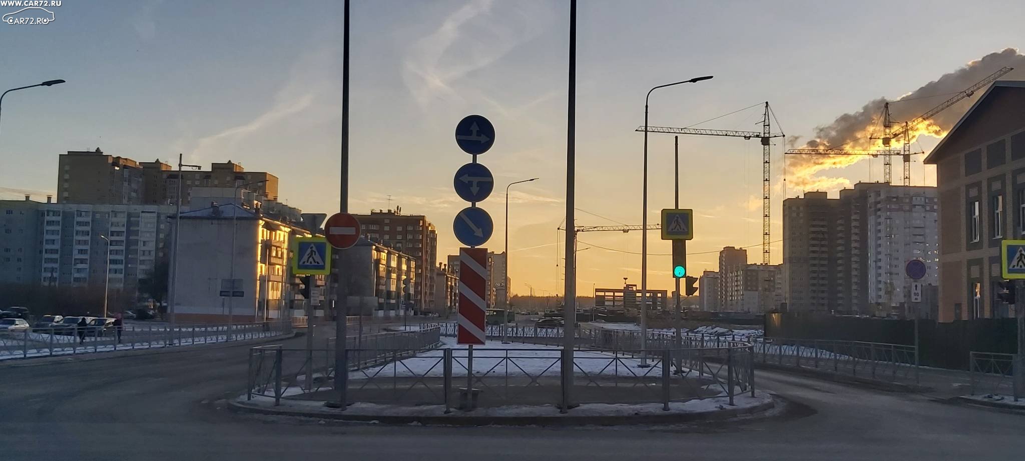

Сегодня иду по Водопроводной и вижу, как Тойота поворачивает на Хохрякова "против шерсти". Пропустив тех, кто ехал навстречу, он продолжил движение до ближайшей парковки:
Подойдя к нему, я спросил: "на односторонку пофиг?"
Он ответил: "а там есть кирпич? Я не видел..."
И тут я задался вопросом: а действительно?
Вернувшись к перекрестку вместе с водителем я увидел, что на Водопроводной висит знак 5.7.2.
А вот кирпича на Хохрякова нет
В свою очередь со стороны Первомайской есть и кирпич в сторону Челюскинцев и "Односторонка" в сторону Водопроводной
Последний раз редактировалось Volodya 18 дек 2021, 14:32, всего редактировалось 1 раз.

Volodya, та же фигня на новой одностороннее на народной

1) На Хохрякова от Дзержинского к Первомайской нет знака "одностороннее движение", только перед перекрёстка появляется "направление движения по полосам".
2) Нет знаков приоритета на перекрёстке Немцова - Таборная.
3) На перекрёстке Береговая - Земляной Вал убрали или завесили знаки приоритета с изменением направления главной дороги.

Все знают что в рамках программы НЕбезопасные и НЕкачественные дороги ведется реконструкция трассы Р402.
На участке с 39-го примерно по 50-й километр установили знаки ограничение 50 км\ч и запретили обгон. С середины декабря никаких работ не проводится, технику вывезли.
А до этого все работы проводились на расстоянии 20-100 метров от дороги, не ближе.
Есть ли какие то рычаги попытаться засунуть эти знаки тем кто их установил, в распространенные дыры?
Не связывайтесь с человеком, который использует букву «ё» – это страшный человек! Если ему не лень тянуться до «ё», он и до вас дотянется!

victorovi44 писал(а):Все знают что в рамках программы НЕбезопасные и НЕкачественные дороги ведется реконструкция трассы Р402.
Нет. Если есть паспорт объекта и уже велись какие-то работы , то нет. Только письмо у управление автомобильных дорог писать, но там скажут, извините, там обочины окопаны, "опасно".
