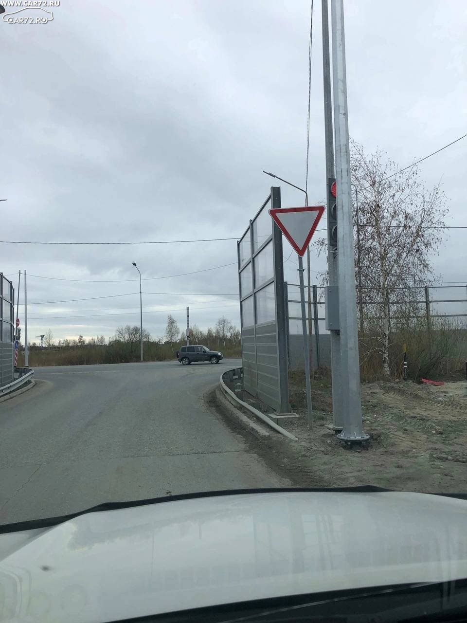

aleksss_555 писал(а):помеха справа при перестроении
Только вопрос, кто перестраиваться то будет? :bita: :popcorn:
Если все таки на ул.Олимпийская можно прямо с двух полос путепровода, то перестраиваться будет левый авто а вот если по разметке которая была летом, то с правой ну никак нельзя прямо :pipec:
aleksss_555 писал(а):В студию того проектировщика, пускай объясняет чем он думал такое придумывая
:lol2: в точку :applause: сюда его пусть пояснит нам :automat:
Cheers :beer2:

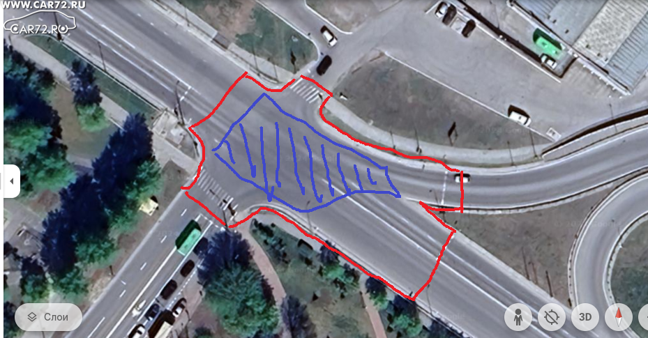

aleksss_555 писал(а):обратил внимание, там три режима светофора , сначало с обоих направлений по 30лет, потом с обоих по Олимпийской, уже можно сделать вывод что это ОДИН перекрёсток
что бы сделать правильный вывод одних светофоров не достаточно (обычно ещё знаки ставят, которых сейчас нет), особенно для тех кто там ездит не каждый день и не в курсе о сложившихся местных традициях!
aleksss_555 писал(а): часть перекрёстка, несколько перекрёстков , или же кривой проезд прямо.
скорее всего это один сложный перекрёсток:

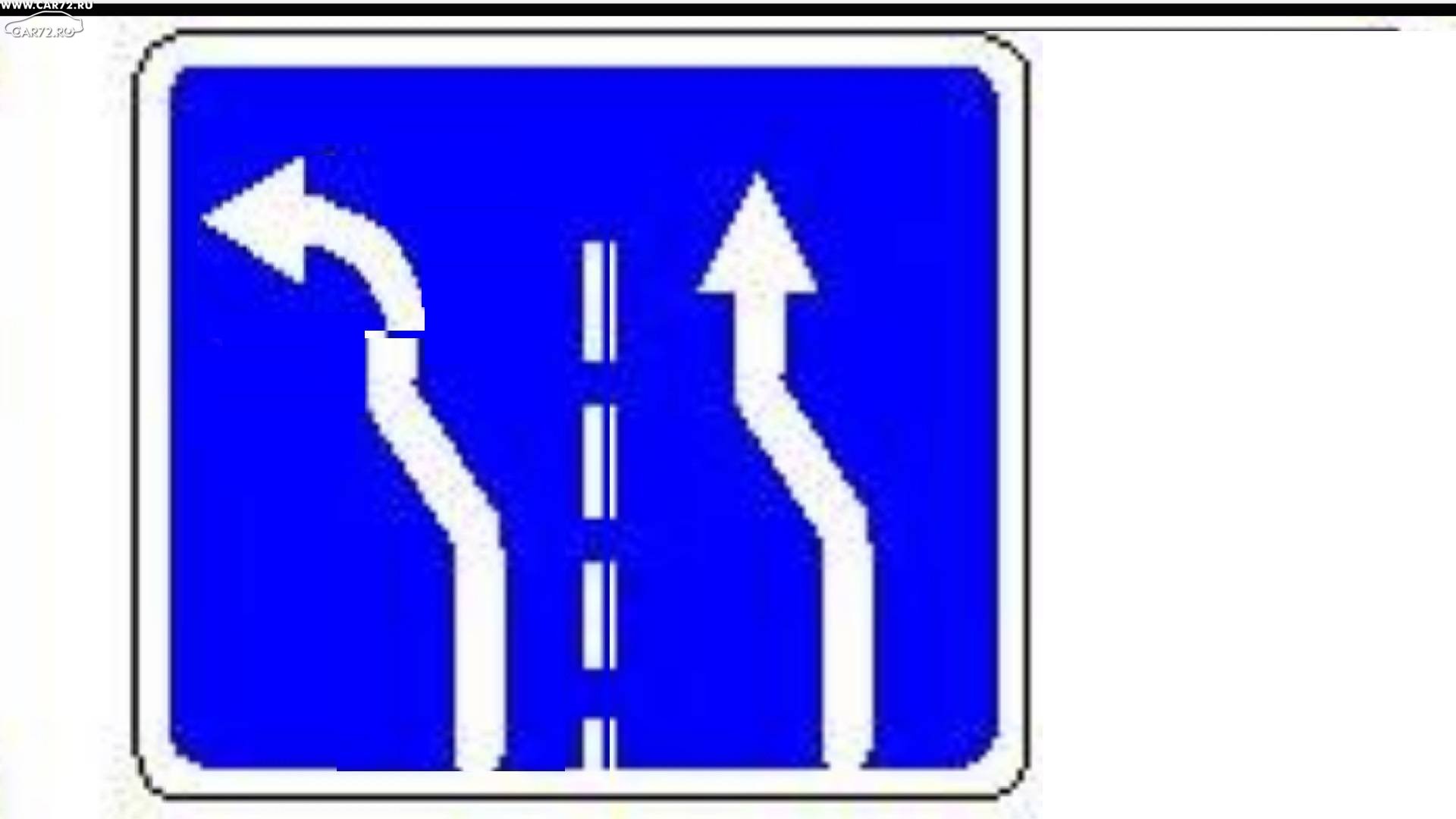

и на спуске нужны знаки, что то типа такого, (с учётом особенностей местности):
тогда и не будет вопросов, как там ездить.
п.с.: у меня ещё один вопрос, с монтажников поворачивает одна полоса, на самом съезде есть знак, что появляется ещё одна?

megan писал(а):с монтажников поворачивает одна полоса, на самом съезде есть знак, что появляется ещё одна?
яндекс панорамы прошлого года в помощь, знака расширение полосы НЕТ, просто ширина позволяет двигаться в 2 ряда. :smeh:
megan писал(а):скорее всего это один сложный перекрёсток:
если ограничить его стоп линиями на светофорах то да. , тогда получается, разметка через перекрёсток, не является указанием для движения на спуске через перекрёсток, данная разметка показывает границы полос через перекрёсток, для 30летПобеды,

aleksss_555, если там 2 ряда, а не 2 полосы, то проехать на Олимпийскую может только левая машина, т.к. правая не заняла соответствующее положение

Я выше добавлял фото, на текущий момент там: 2 полосы размечены на съезде и знака расширения нет :bita:
т.к комплект светофоров один, то да, один смещенный перекрёсток и по идее, никаких запретов нет чтобы с двух рядов ехать прямо на ул.Олимпийская...
Хотя, вроде как, имеем два пересечения проезжих частей на нем, надо прикинуть не оказываемся ли мы в какой-то момент на встречке (когда прямо на ул. Олимпийская едем) :???:
Причём летом, судя по разметке, точно нельзя...
А пока явно не хватает знаков/разметки :censored:

niksan29, не светофорами перекрёсток определяется!

"Перекресток" – место пересечения, примыкания или разветвления дорог на одном уровне...
Однако, если на перекрестке перед светофорами, расположенными на пути следования водителя, имеются стоп-линии (знаки 6.16), водитель обязан руководствоваться сигналами каждого светофора...

megan писал(а):Однако
А, ну тут да, согласен :up:
Есть же очень большие перекрестки, где аж несколько светофоров по пути следования, но опять таки, там хотя бы очевидны 2 пересечения проезжих частей. В нашем же случае бардак, не хватает знаков и разметки :censored:

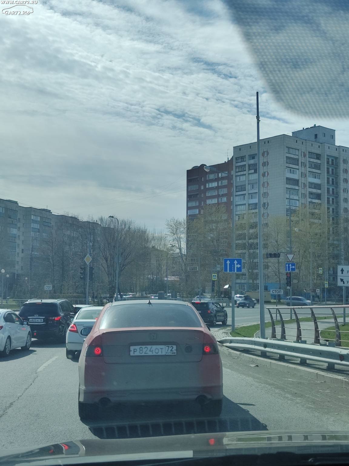

Сообщение patlinv » 15 апр 2024, 19:02
Сегодня проехал там но фотографию не сделал. Знаки стоят левый ряд прямо - правый ряд прямо и направо. Теперь со съезда нельзя повернуть налево в сторону сквера тружеников тыла что-бы попасть к примеру на Олимпийскую 36 или Монтажников 4. Так же кто то может решить что это знак для съезда в сторону Пермякова и на Олимпийскую теперь нельзя поворачивать :cherep: а правый поворот это типа на мойку Нептун

patlinv, так на Олимпийскую 36 только с олимпийской заезд,с монтажников нет ,там блок вроде лежит

Александр 79 писал(а):patlinv, так на Олимпийскую 36 только с олимпийской заезд,с монтажников нет ,там блок вроде лежит
Бывает на съезде попадаются водители кто вот так поворачивает, я вот и думаю что ни таким маршрутом туда ездят, что-бы по Монтажников не ехать до монеткиИзображение а теперь им это обломали знаками ))

Сообщение niksan29 » 16 апр 2024, 09:20
patlinv писал(а):Знаки стоят левый ряд прямо - правый ряд прямо и направо
Т.е, теперь прямо со съезда (или даже с двух рядов этого съезда) на ул.Олимпийская по знакам теперь нельзя? :brick:
Cheers :beer2:
Вот и непонятно, то ли реально запретили, то ли дорожники начудили, имея в виду, что прямо - это на Олимпийскую.

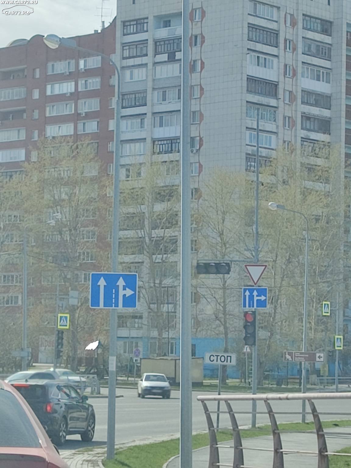

Сообщение niksan29 » 24 апр 2024, 18:11
niksan29 писал(а):Кто уже успел побывать там, отправьте фото новых знаков :fire:
А вот и они:
aleksey72rus писал(а):Вот и непонятно, то ли реально запретили, то ли дорожники начудили, имея в виду, что прямо - это на Олимпийскую.
Ну да, без разметки не совсем однозначно получилось у них :bita:

Видишь светофор? А он есть.
Просто перед ним поставили ещё один столб 🤷‍♂
Боровский уд. Новая Озерная.
