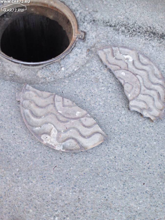

Сегодня вечером ехал по интернационально со стороны объездной на заправку Н1. В районе 185 строения по середине полосы был сломаный люк. Выезжать на встречку не вариант было, право-лево его не объехать не попав колесом в него. Решил между колес пропустить, удара не заметил. на заправке загорелось давление масла, глушу, вышел лужа под мотором. на удавке тащу на место открытого люка, параллельно звоню в гибдд где говорю адрес открытого люка. на место приезжает сотрудник дорожной службы, фотографирует все и по вайберу отправляет начальнику. начальник отвечает ему что машина пузотерка, сфоткай высоту просвета авто. трудяга берет рулетку и побежал фоткать высоту от земли до порога. (предложил хотя бы бампера высоту сфоткать, тк ехал я там не боком))) выставляет знак ремот дороги и поехал пожелав удачи.
расстояния от места нахождения сломанного люка, до места где заметил неисправность метров 500. время с момента обнаружения неисправности до возвращения на место дтп минут 20. фото что успел сделатьИзображениеИзображениеИзображениеИзображениеИзображение
пс... да ехал не 60 кмч, да не внимателен, да надо было все снимать, фоткать, и тд

AxelF, на винтовой подвеске ниже чем сток. но от земли до бампера 17 см. бампер ниже чем мотор. проблем с лежачими, ямами и прочим не было. на парковках паребрик чуть выше бампера
а как это относится к сломанному люку? они вроде вровень с дорожным покрытием должны быть

Так ГИБДД приехали, ДТП оформили?
И как он пробил картер, подпрыгнул чтоли если по нему даже не проехали?
ЗЫ что-то там явно не 17см

le-xxx72rus писал(а):Решил между колес пропустить, удара не заметил.
Может надо правду сказать, где удар заметил? Даже сломанные люки не подпрыгивают в картер... :pipec:
Неужели зима :mad:

le-xxx72rus писал(а):половину люка воздухом под машиной видимо подняло.
le-xxx72rus писал(а): картер двс разрезало углом люка.
Сколько надо воздуха, что бы подкинуло половинку люка, если целый весит более 50КГ???
Отправлено спустя 1 минуту 21 секунду:
Короче, темнишь, и ищешь на кого повесить свой косяк :-D

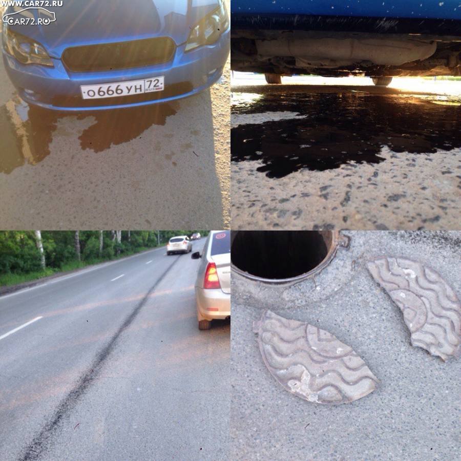

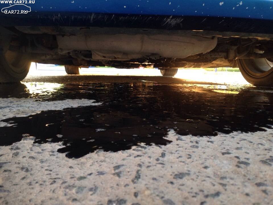

Damir-Tob, мне же картер не оторвало. прорезало возле сливной пробки. шлейф масла от люка до заправки идет. на самой заправке где остановился здоровая лужа. с чего гореть давлению пока есть масло в картере?

le-xxx72rus, теперь понятно говоришь. А есть фотки видосы со шлейфом?
Неужели зима :mad:
le-xxx72rus
Сообщения: 555
Зарегистрирован: 08 янв 2008, 00:00
Рейтинг: 605
Треснутый люк на Интернациональной... минус масляный картер
Сообщение le-xxx72rus » 25 июн 2017, 01:22
Damir-Tob, я же добавил фото прям от люка след идет по дороге

Опять не понятно говоришь. Я только вижу что ты сломал люк. Вот прям от люка нет следа, но ты же еще ехал до заправки, потом обратно. Где люк и где заправка? Это по фоткам. Разлито масло локально по фоткам, то есть стоял и натекло. Километр туда и обратно двигался а лужа в одном месте? По фото.
Отправлено спустя 9 минут 8 секунд:
Ну не встает люк поперек, даже сломанный попалам. Потому что форма горловины люка такая что, в паз ложится люк.

Damir-Tob, люк был сломан до меня. обе половинки отлично ложатся ребром.
в чем смысл твоего недоверия? можешь сам проверит след масла от люка до заправки где стоял.

Damir-Tob, у многих авто, пока двигатель работает - масло через пробитый картер практически не уходит (малыми дозами, так как вся его основная масса в движке в это время), а вот когда движок заглушишь - сразу начинает бежать ручьем. скорее всего у него примерно так же - поэтому и давления хватало, пока на заправке движок не заглушил

le-xxx72rus, На этом участке дороги всегда приходится проезжать эти люки как шахматисты на объездной.
Проезжал вчера в районе 20-00 все в порядке было.
Отправлено спустя 3 минуты 28 секунд:
Damir-Tob,
Не раз видел люки ребром торчащие.

"ГОСТ Р 50597-93 Автомобильные дороги и улицы. Требования к эксплуатационному состоянию, допустимому по условиям обеспечения безопасности дорожного движения
3.1.10 Люки смотровых колодцев должны соответствовать требованиям ГОСТ 3634.
Не допускается отклонение крышки люка относительно уровня покрытия более 2,0 см.
ТР 103-07 Технические рекомендации по устройству дорожных конструкций с применением асфальтобетона
п.9.8 Отклонение люков смотровых колодцев относительно уровня покрытия не допускается более 2,0 см, а отклонение решетки дождеприемника относительно уровня лотка - более 3,0 см.
Технические указания по проектированию и строительству дождевой канализации
п.4.155. При установке люков в колодцах и камерах верх люка должен быть в одном уровне с усовершенствованным покрытием, не выше 20 мм над поверхностью при устройстве мостовой+"
Так что на сколько бы ни была опущена машина,она не должна коснуться правильно установленного люка.
Если люк торчит выше нормы-есть смысл предьявить претензию дорожникам.

KolemBass, видел своими глазами, как проехавшая по люку нексия заставила его подпрыгнуть и перевернуться в воздухе. Скорость при этом была небольшая, около 40 км/ч, но он колесом на люк заехал. В версию с воздушным потоком приподнимающим люк тоже слабо верю.

uat, так и я о чем... То, как подпрыгивают люки от наезда на них, я тоже видел. Но ни разу даже не слышал, чтобы их воздухом поднимало

KolemBass, uat, вспомните люки на перекрестке харьковская -одесская, они там всегда плясали от воздуха

Более чем уверен, что автор все таки наехал на люк колесом.Ломаная половинка как раз и приподнялась до картера.
