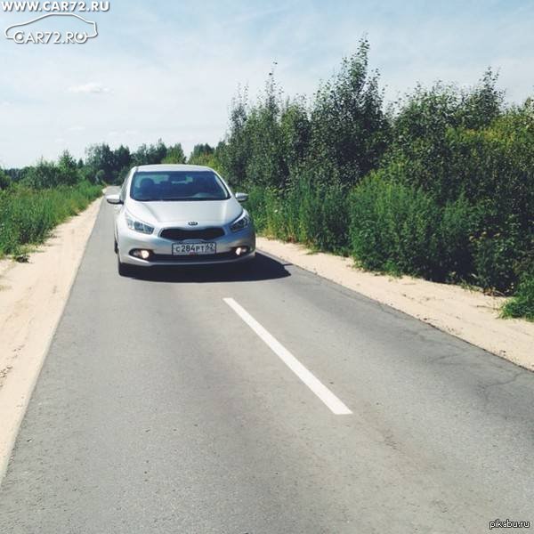

В общем то не жалуемся новый асфальт,вместо плит с арматурами. Но ширина новой дороги заставляет даже пешеходов поворачиваться боком(утрирую,но дамы с колясками уходят на обочину). Как и кем регламентируется правило строительство дорог. Дело в том,что я разбирался в этом вопросе бегло: есть дороги разных категорий. Но дело происходит в пригороде на станции Утяшево. Закатали дорогу так ,что только один автомобиль может уместиться на полотне. Когда встречаются два авто то кто то съезжает на присыпку(щебень по краям дороги). А ДТП на этой дороге как разбирать? Если надо сниму фото как в Утяшевскую станцию проложили дорогу.
Пы Сы: хорошо,что не забывают про такие районы...
Вот точь в точь как и есть:Изображение

Согласно сп 34.13330.2012, табл. 5.12 минимальная ширина полосы движения 3м

Дми писал(а):есть дороги разных категорий.
там пишется, где данные категории могут применяться. самая минимальная ширина 2,75-3 м. меньше никак нельзя.
Так что ИМХО, замерять ширину и направлять запрос в ГИБДД. Но если там по бокам отсыпка, могут дать ответ, что дорога не достроена.

Joker_tmn писал(а):Но если там по бокам отсыпка, могут дать ответ, что дорога не достроена.
Дак это не присыпка, а укреплённая обочина)

Дми, дорога у кого на балансе? Скорее всего был тендер и есть соответственно документация, в которой тех. условия прописаны. Кто-то поставил свою подпись по актом приемки этого дерьма. Можно даже попробовать в ФАС обратиться. Скорее всего по документам дорога нормальная.

Ну существует два СП по которым назначаются параметры
СП 34.13330.2012 для загородных дорог и СП 42.13330.2016 для дорог в городах и сельских поселениях
Последняя редакция СП 34.13330.2012 крайне кривая. В таблице 5.12, про которую говорит fenix107, отсутствует дорога V категории, хотя по тексту остального документа такая категория есть. В предыдущей редакции для V категории предусмотрена 1 полоса с шириной проезжей части 4,5 м + обочина 1,75 м с каждой стороны. Это минимальные параметры
По СП 42.13330.2016 табл. 11.4 - также есть дороги с 1 полосой с шириной проезжей части 4,5 м. Опять же - это минимальные параметры по данному документу.
Судя по фото - там в лучшем случае 3 метра покрытия.
И да - разметка наносится только при ширине покрытия не менее 6 м. Исключение - если осуществляется движение маршрутных ТС.
