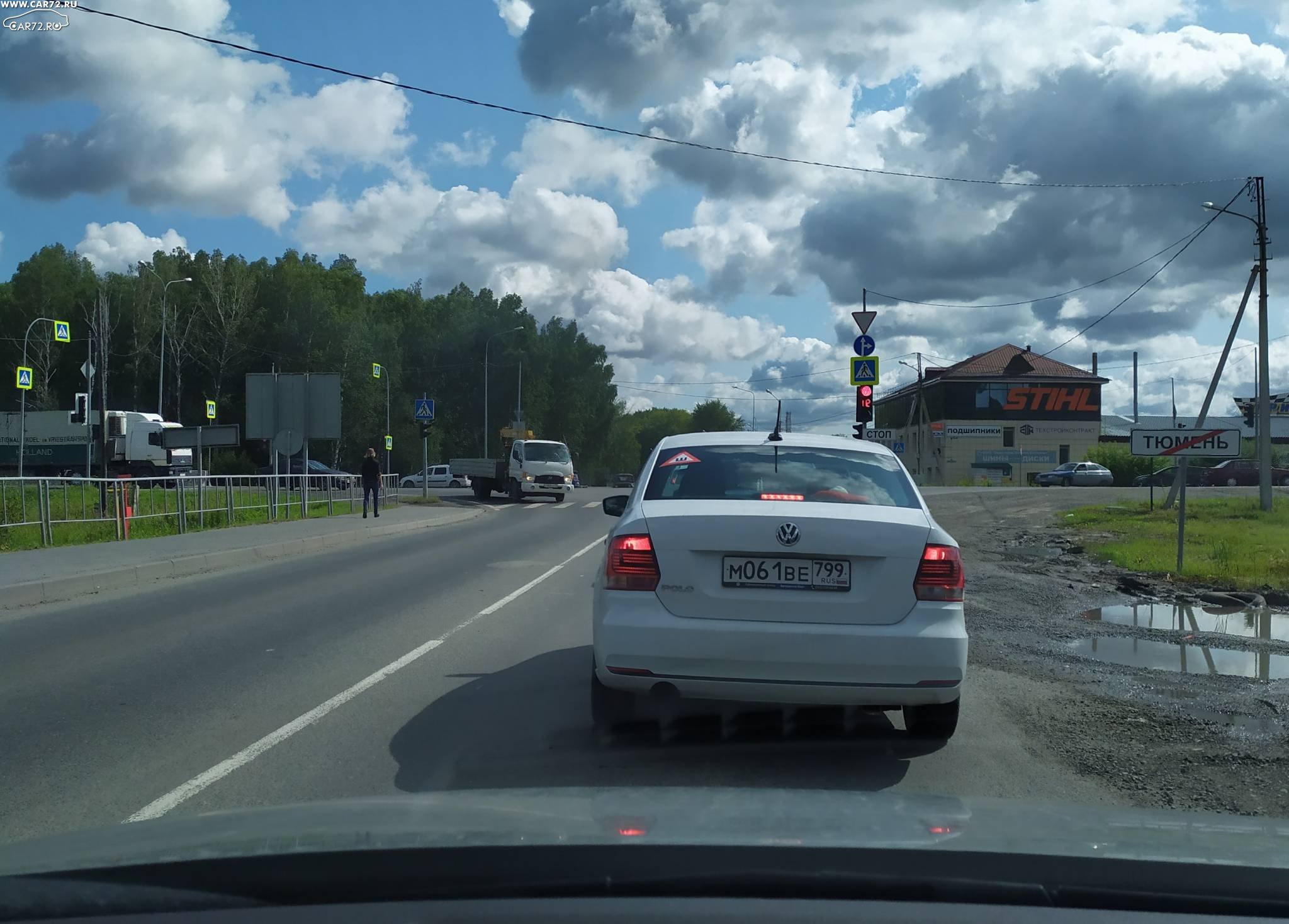

Здравствуйте народ! Тут ехал с Учхоза и задумался - можно ли здесь поворачивать налево на объездную? Этот знак запрещает поворачивать на проезжую часть которая движется в сторону Плеханова. А налево можно повернуть в сторону ямской! Так получается?
С обратной стороны (со стороны Авторемонтной) стоит квадратный знак, а с этой стороны - круглый.

Можно поворачивать, данная категория знаков распространяется на первое пересечение проезжих частей, в первом пересечении односторонне движение, а во втором правильное направление.

Как правильно заметили, знак 4.1.4 Изображение распространяется на первое пересечение проезжих частей. Однако сами проезжие части ,по определению ПДД, для выделения должны иметь разделительную полосу. Разделительная полоса же подразумевает наличие выделенного пространства между разделяемыми проезжими частями, выделенного либо разметкой, либо конструктивно.
В случае перекрестка улиц Троицкая-Объездная дорога-Авторемонтная на объездной имеет место разделительный железобетонный бордюр, но не выделенная полоса. От сюда объездная дорога имеет одну общую проезжую часть, а следовательно знак распространяется на весь перекресток. Поворот на лево запрещён!

pesec писал(а):Как правильно заметили, знак 4.1.4 Изображение распространяется на первое пересечение проезжих частей. Однако сами проезжие части ,по определению ПДД, для выделения должны иметь разделительную полосу. Разделительная полоса же подразумевает наличие выделенного пространства между разделяемыми проезжими частями, выделенного либо разметкой, либо конструктивно.
Дак конструктивно он же разделен блоками!?

awount,
Там в ПДД не про конструктивно речь идет, а именно про разделение некеим пространством, условно таким. чтобы можно было машину туда вместить =) А тут блоками разделили, потому что категории дороги должно соответствовать =) Правильно написали, это все одна проезжая часть

"Разделительная полоса" - элемент дороги, выделенный конструктивно и (или) с помощью разметки 1.2, разделяющий смежные проезжие части, а также проезжую часть и трамвайные пути и не предназначенный для движения и остановки транспортных средств.
Т.е. необязательно должно быть, что-то ещё кроме разметки. А здесь (если верить яндекс-панорамам) и разметкой выделено, и конструктивно блоками. Про какую-либо минимальную ширину ничего в ПДД не сказано, в ГОСТе на геометрические параметры (ГОСТ Р 52399-2005 таблица 3) наименьшая ширина разделительной полосы - 2 метра+ширина ограждения

ЖИРИК писал(а):ГОСТе на геометрические параметры (ГОСТ Р 52399-2005 таблица 3) наименьшая ширина разделительной полосы - 2 метра+ширина ограждения
Так всё же нет там разделительной полосы?
https://yandex.ru/maps/55/tyumen/?l=stv ... 470&z=16.3
ну мне кажется от разметки до ограждения как раз около метра, и наверняка с другой стороны ограждения также 1 метр
1 метр + ограждение + 1 метр = 2 метра + ограждение, чего и требует ГОСТ. В чем вопрос то?

ЖИРИК писал(а):В чем вопрос то?
Продолжая развивать мысль: каждая из проезжих частей может иметь несколько полос для движения как с односторонним, так и с двусторонним движением. Если на объездной две проезжие части с разделительной полосой и односторонним движением, то со стороны въезда на одностороннюю дорогу против движения должен быть установлен "кирпич" и знак направления объезда препятствия, но мы этого не наблюдаем. Возьми к примеру перекресток 50 лет октября и Холодильной. Однако таких знаков нет. Как нет и знаков 4.1.4 на перекрестке Ямская-Аккумуляторная.
Так что я склоняюсь к мнению, что нет там разделительной полосы и поворот запрещен.

pesec, в чем-то ты прав:
ГОСТ Р 52289-2004: Знак 3.1 "Въезд запрещен" устанавливают: на участках дорог или проезжих частей с односторонним движением для запрещения движения транспортных средств во встречном направлении. На дорогах с несколькими проезжими частями, отделенными друг от друга бульваром или разделительной полосой, знак устанавливают для каждой проезжей части с односторонним движением
Но с точки зрения определения разделительной полосы из ПДД - здесь идет полное соответствие (разметка, конструктив, смежные проезжие части, не предназначено для движения и остановки). По ширине тоже соответствие нормативам.
В то же время центральный элемент противоречит определению проезжей части (не предназначен для движения)
Так что здесь, я считаю 2 проезжие части и разделительная, и некорректная организация ДД (нехватка знаков 3.1)
