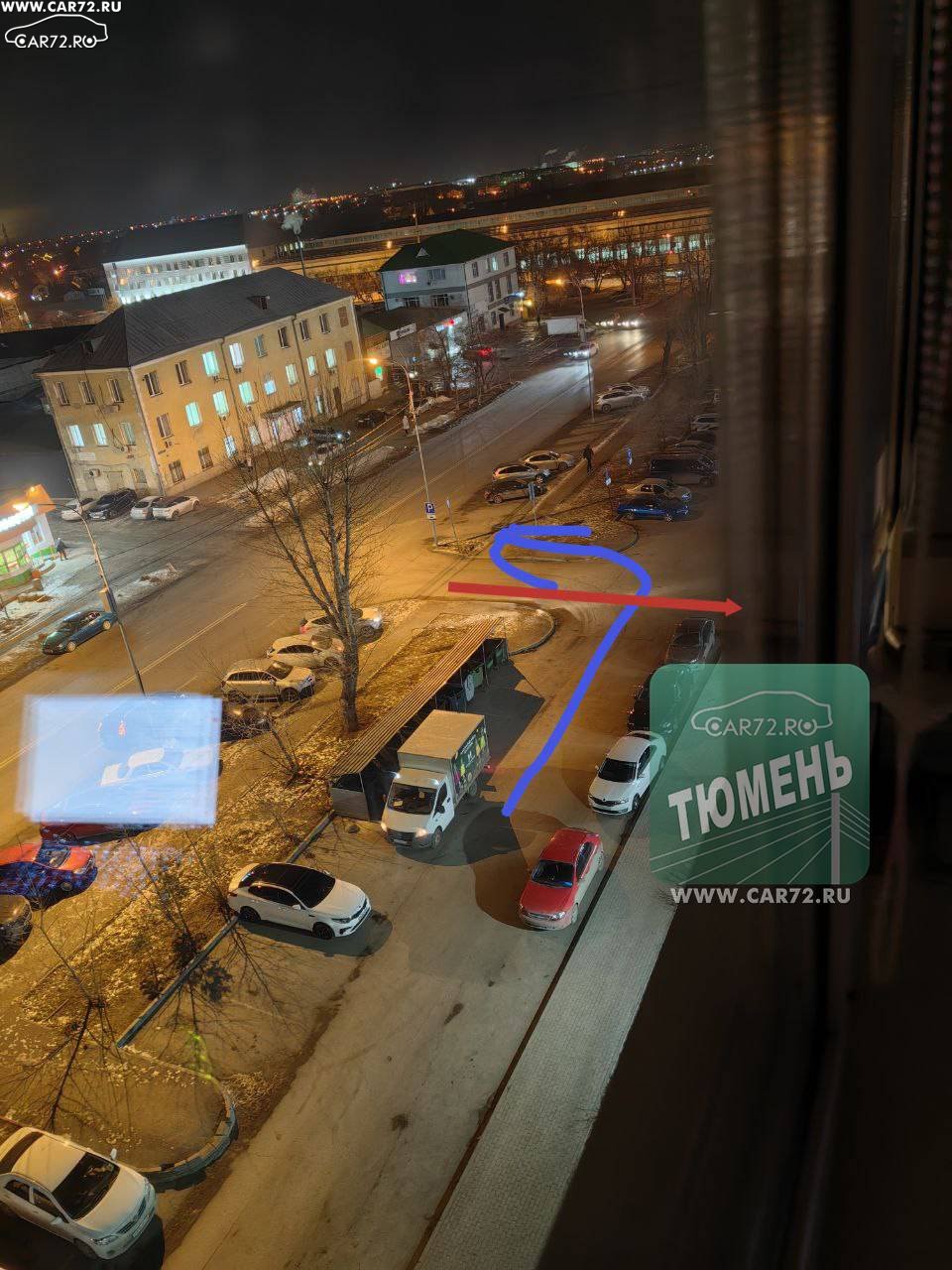

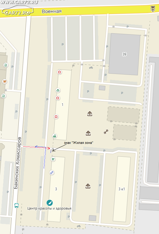

Сообщение Majesti© » 29 ноя 2024, 19:04
Прислали:
"Добрый день! Возникла спорная ситуация с очерёдностью проезда. Скинул в чат дома, там обсуждаем второй день.
А можно тут получить грамотный ответ?
Адрес Бакинских комиссаров 1 и 3, по красной стрелке проезд между домами.
Сквозного проезда нет нигде, это единственный въезд."

по синей траектории приоритет

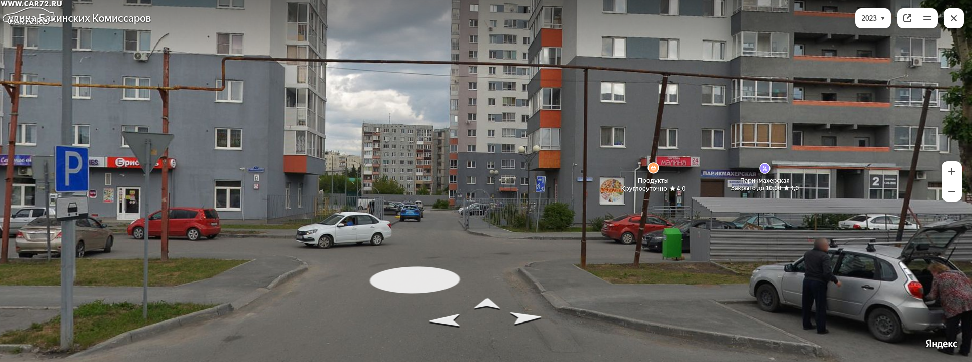

Что синяя, что красная это прилегающие территории к дому? Там даже знак что это всё жилая зона (если не ошибаюсь по размерам знака) , значит все эти пути "равнозначные", правило помехи справа должно быть? Разве нет?

нет там знаков жилая зона, там знак парковки и инвалидное место, других знаков нет

Правило правой руки не знакомо по всей видимости. По сути равнозначные дороги/проезды.

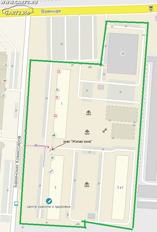

Majesti© писал(а):А можно тут получить грамотный ответ?
знак жилая зона не правильно стоит и вводит в заблуждение!!! его нужно перенести ближе к БК! пишите обращение в УК и не будет спорной ситуации с очерёдностью проезда, будут только водятлы не занющие ПДД :-D
а сейчас получается, что на прилегающей территории синий выезжает со двора:
17.3. При выезде из жилой зоны водители... должны уступить дорогу другим участникам дорожного движения.
17.4. Требования данного раздела распространяются также и на дворовые территории.
"Прилегающая территория" - территория, непосредственно прилегающая к дороге и не предназначенная для сквозного движения транспортных средств (дворы, жилые массивы, автостоянки, АЗС, предприятия и тому подобное). Движение по прилегающей территории осуществляется в соответствии с настоящими Правилами.

udaf666 писал(а):Так в итоге, с учетом текущих знаков, кто должен первым проехать красный или синий?
написал же:
megan писал(а):а сейчас получается, что на прилегающей территории синий выезжает со двора
и цитаты из ПДД привёл, что бы понятней было!
ну давай разжую, т.к. знак "жилая зона" стоит дальше, а проезд уже на прилегающей (смотрим определение), т.е. в жилом массиве, то движение там осуществляется в соответствии с Правилами, а правила требуют, при выезде из дворовой территории (двора) уступать дорогу.

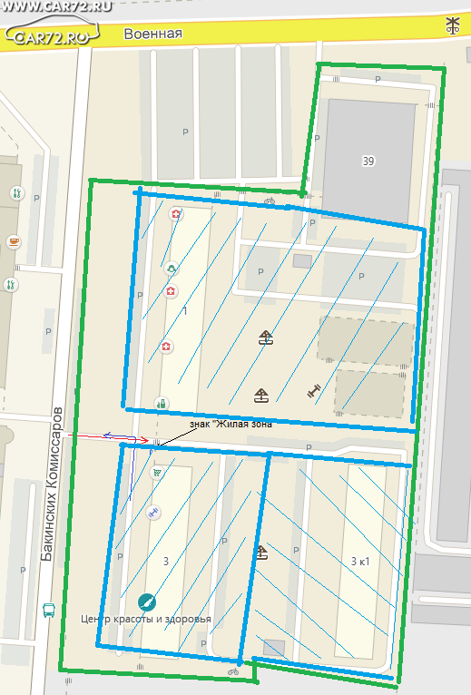

megan, а ты можешь на схеме обозначить(лучше заштриховаными линиями), где дорога, где двор и где прилегающая территория?
:pipec:
Оба едут по прилегающей (или дворовой) территории. Красный едет прямо в "жилую зону" (обозначенную знаком), которая начнется после пересечения с синим.

salomat писал(а):megan, а ты можешь на схеме обозначить(лучше заштриховаными линиями), где дорога, где двор и где прилегающая территория?
читай ПДД!!!

salomat, Изображение
megan писал(а):где у красного дворовая территория?
А куда он, по-твоему, свернул с ул. Бакинских Комиссаров?

Толковый словарь Ожегова ДВОР 1. Участок земли между домовыми постройками одного владения, одного городского участка. Детская площадка во дворе.
вот жилой массив, т.е. прилегающая территория,:
в этом жилом массиве есть дома с дворами:

megan писал(а):Участок земли между домовыми постройками одного владения, одного городского участка.
То есть надо посмотреть на кадастровой карте, какие там владения и городские участки?
Вот такое нашлось в одном постановлении правительства
3. Для целей настоящих Правил:
под дворовой территорией понимается совокупность территорий, прилегающих к многоквартирным домам, с расположенными на них объектами, предназначенными для обслуживания и эксплуатации таких домов, и элементами благоустройства этих территорий, в том числе парковками (парковочными местами), тротуарами и автомобильными дорогами, включая автомобильные дороги, образующие проезды к территориям, прилегающим к многоквартирным домам;
и такое в одном СП
на территории групп жилых домов, объединенных общим пространством (двором)
Вот там есть ворота (обозначены возле знака "Жилая зона"), они находятся не на дворовой территории по-твоему? Или они как раз ограничивают въезд во двор (общее пространство на территории групп жилых домов)?

Сообщение max72rus82 » 30 ноя 2024, 23:47
[quote="megan"]
Вот можно вас попросить, раз вы так умело сюда вставляете рисунки и ссылки на правила, всё это объеденить и ответить на вопрос, кто должен проехать первым?
А то вы вроде бы умный но...
mestnyi YALTA
Сообщения: 373
Зарегистрирован: 04 мар 2020, 09:04
Рейтинг: 3 023
Спорная ситуация с очерёдностью проезда. Бакинских комиссаров, 1
Сообщение mestnyi YALTA » 01 дек 2024, 00:36
megan писал(а):ну давай разжую, т.к. знак "жилая зона" стоит дальше, а проезд уже на прилегающей (смотрим определение), т.е. в жилой зоне, то движение там осуществляется в соответствии с Правилами, а правила требуют, при выезде из дворовой территории (двора) уступать дорогу.
во нагородил :up: :-D
Сообщения: 20154
Рейтинг: 125 865
Сообщение megan » 01 дек 2024, 08:09
mestnyi YALTA писал(а):во нагородил
с бодунища был, сейчас немного поправил))) сейчас перечитал, может оппоненты и правы, всё это двор? а нет, зачем тогда в определении прилегающей доры и жилые массивы разделили? ведь если бы было жилой массив= двор, оставили бы просто двор и всё, какая разница это двор одного дома или
wtyd писал(а):объединенных общим пространством (двором)
