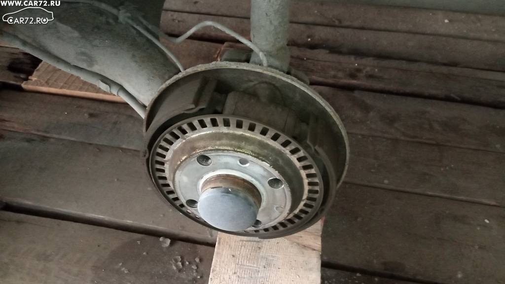

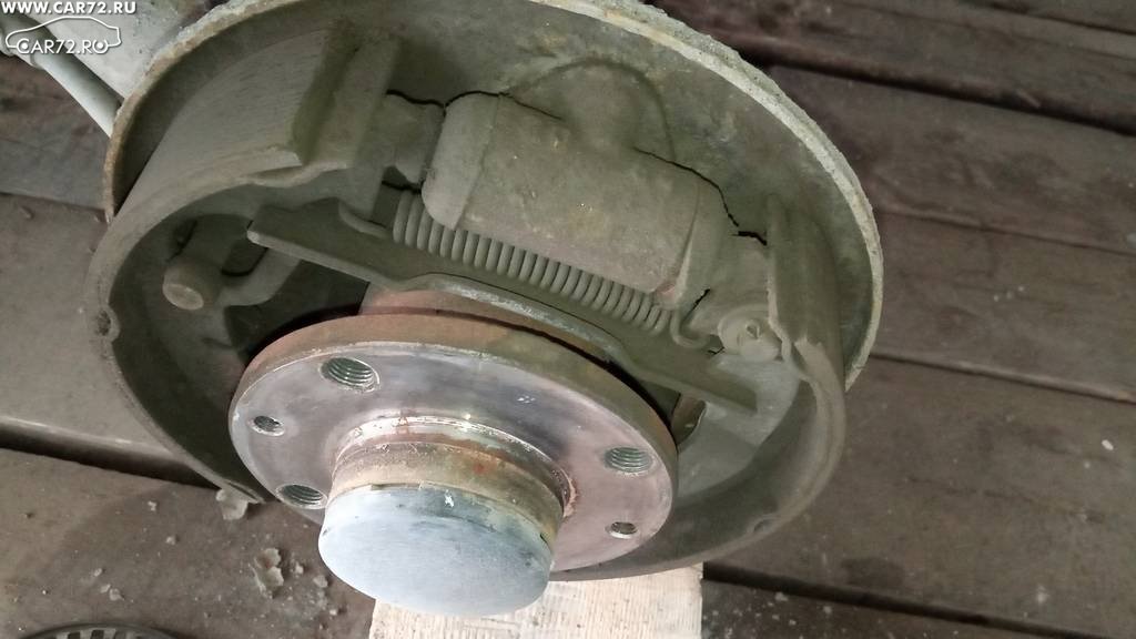

pesec писал(а):Не встречал авто со всеми этими системами и барабанными тормозами сзади.
Вот недавно разбирал колесо на первой Калине.
Под барабаном задающий диск для датчика. Под ним слева на фото сам датчик.

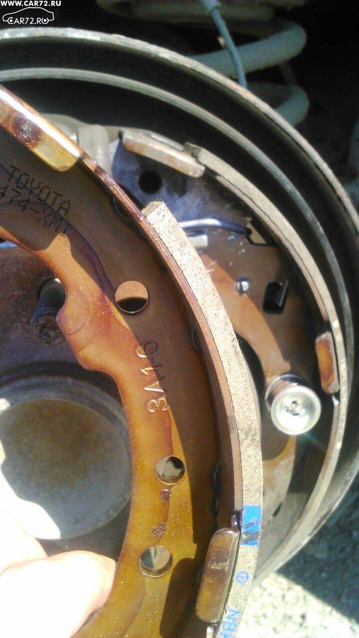

Барабаны на двух японских авто на задней оси. АБС работает на ура. На эффективность торможения нет нареканий. Плюс "барабанов", что на 300-400 тысяч км пробега не заглядываешь, чем дисковые далеко уступают. На обоих авто сами разводятся при появлении износа.
Минус по-моему когда литьё и барабаны торчат

mafestik, фото сделано в мае 2018-го мной. С синими индексами новые колодки, с белыми родные с завода (яп не стал бы менять на 40 тысяч пробега уж точно). Родные прошли 300+ тыс км. Как говориться наглядный пример "барабанов"
stetor
Сообщения: 5344
Я езжу на: Chevrolet Orlando
Рейтинг: 23 394
Барабанные тормоза. Хуже дисковых?
Сообщение stetor » 21 июл 2019, 06:58
Shurup_tmn писал(а):mafestik, фото сделано в мае 2018-го мной. С синими индексами новые колодки, с белыми родные с завода (яп не стал бы менять на 40 тысяч пробега уж точно). Родные прошли 300+ тыс км. Как говориться наглядный пример "барабанов"
Наглядный пример чего? что барабаны не работают?
Я так понимаю если они не стираются, значит всю работу делают передние.
