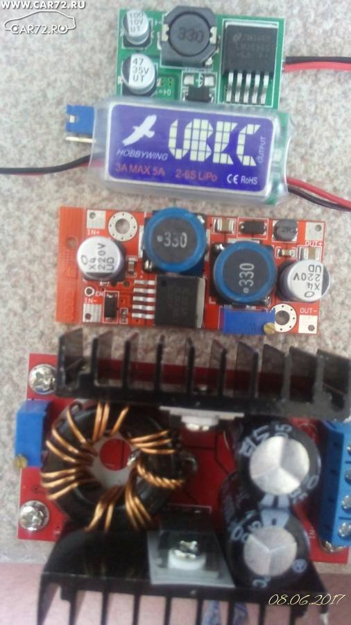

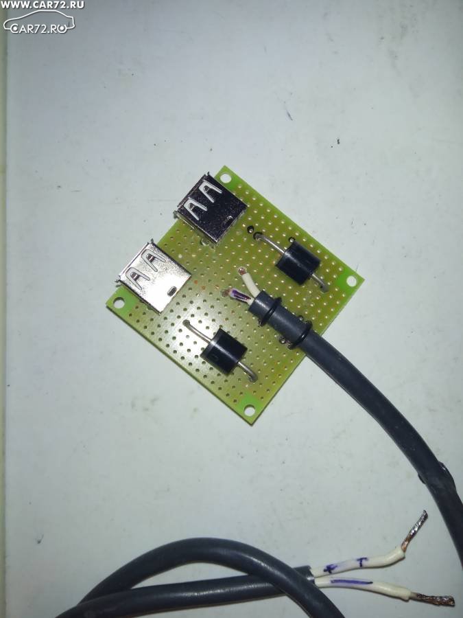

Прикупил мощный 10A преобразователь напряжения 12-6V - 6V на выходе по совету Тюменского, для компенсации просадки напряжения в проводке. Только вот я собрал такую схему, что у меня на выходных портах все 6V 8-O Проверил навигатор - он работает без проблем, а телефон чёто боюсь подключать - вдруг там контроллер не выдержит такого превышения? Хочу узнать, эта схема с 6V на выходе реально отлаженная? Эксплуатируют люди такие сетапы?
Тюменский
Сообщения: 5503
Рейтинг: 14 462
Настройка, изготовление, ремонт антенн.
Сообщение Тюменский » 15 май 2017, 01:18
У меня под нагрузкой 5,7 - 6,02 вольта. Подключал несколько смартфонов. Ни один не сгорел. А почему? Потому что в батарее стоит контроллер. И под нагрузкой будет на 0,5 - 1В меньше на разъёме смартфона, провод то тонкий. А если сделать 5в, то, например, на регистраторе, будет на аккум идти 4,5в. И он не будет заряжаться. Проверено.
vvk
Сообщения: 161
Зарегистрирован: 22 май 2007, 00:00
Рейтинг: 571
Сообщение vvk » 15 май 2017, 10:43
Хмм, у меня видать провода хорошие - регистратор на 3-х метровом кабеле на 6V даже не включается. Средние контакты USB (D+ D-) закорочены.
Навигатор вот нормально работает. Телефон пока не подключал.
Отправлено 7.06.2017
В общем кому надо есть несколько хороших 10A преобразователей на 5 и на 6 V, которые не мешают приёму. Я и не подозревал, что с моей 1.5 метровой магниткой можно принимать лесобазу, подъезжая к Рощино со стороны Кулаково по Ирбитскому тракту :up: .
Отправлено спустя 9 минут 35 секунд:
Кстати регистратор на 6V всё-таки работать может, просто его надо было долгим нажатием включать. А вот телефон 6V не воспринял, зарядку не включал вообще (Xiaomi Redmi Note 4). Поэтому я в + поставил по диоду 10А10, получилось понижение напряжения до 5.3 V. Но диоды греются, решил ну его нафиг так оставлять. Заказал преобразователь на 5V, поставил недавно.

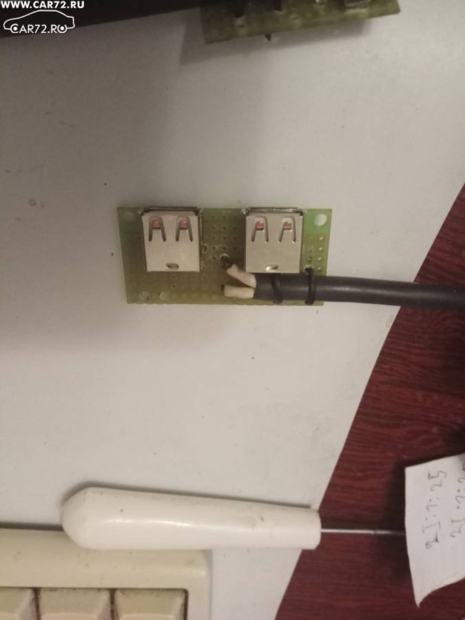

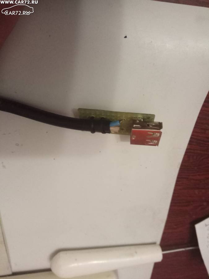

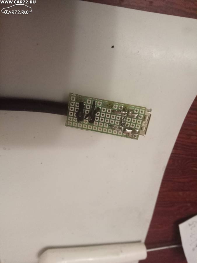

Вот такие usb-розетки сделал на макетных платах:

В общем кому надо есть несколько хороших 10A преобразователей на 5 и на 6 V, которые не мешают приёму. Я и не подозревал, что с моей 1.5 метровой магниткой можно принимать лесобазу, подъезжая к Рощино со стороны Кулаково по Ирбитскому тракту .
Напиши своё мнение, правильно я определил причину ухудшенного приёма, или нет. :roll:

Так конечно правильно, у меня раньше как-то руки не доходили заморочиться с преобразователем, вот сделал, хорошо стало :)
Было бы интересно как-нибудь прибором посмотреть поточнее, убедиться, так сказать, что помехи нет.

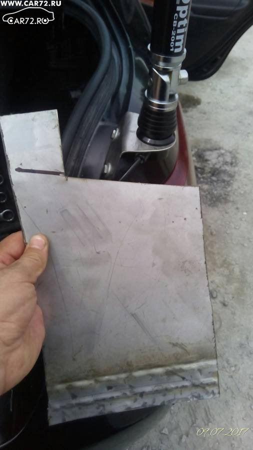

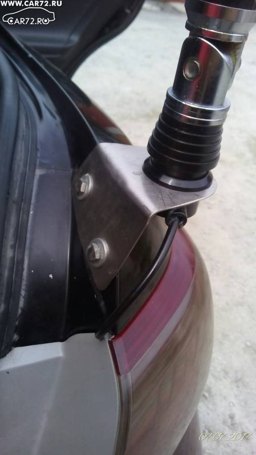

Маленький фотоотчёт про изготовление кронштейна и результат. Начал с пластины нержавейки, закончилось настройкой в 1 антенны Оптим. все довольны. Цена с изготовлением монтажом, настройкой: 500-1000 руб.
Отправлено спустя 8 часов 36 минут 45 секунд:

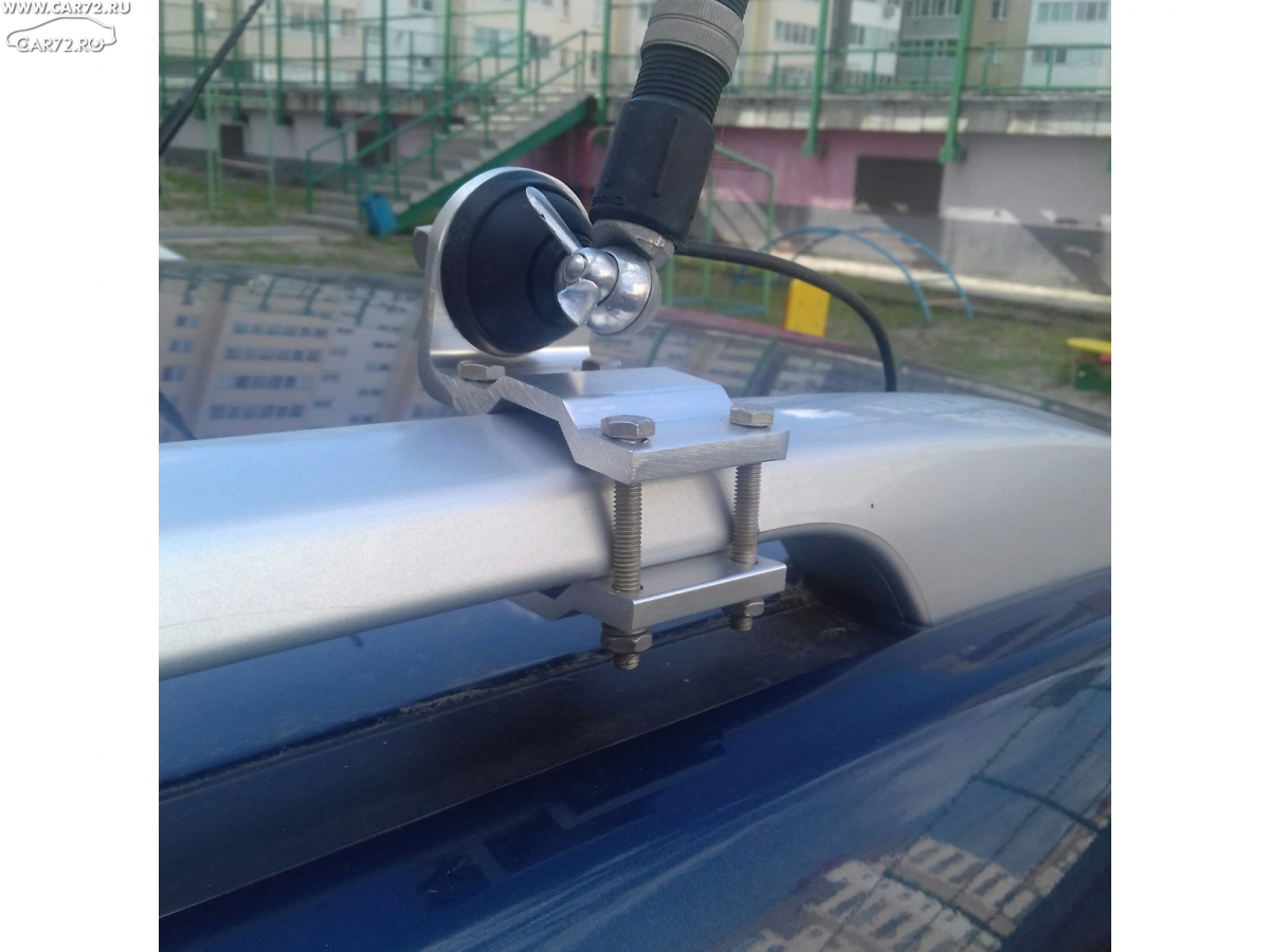

6. Изготовлю нестандартный кронштейн для антенны, рации, с примеркой по месту, или чертежу, из не полированного (матового) нержавеющего листа 1,5-3 мм. Стоимость около 700 руб.

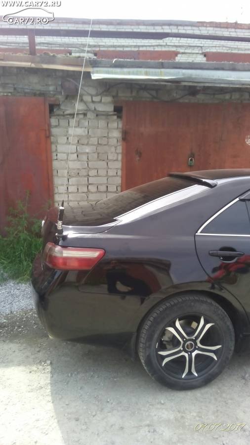

Тюменский, Такая установка антенны это плохо? :) ceed sw 2011г. Человек говорит, что передает отлично, масса хорошая. Вот думаю как себе поставить, нужно для трассы несколько раз в году.

hellslade, ну для такой антенны допустимо, на 4 из 5 баллов качество установки. Но если не постоянно пользоваться то только на магните оптимальный вариант.

Тюменский писал(а):hellslade, ну для такой антенны допустимо, на 4 из 5 баллов качество установки. Но если не постоянно пользоваться то только на магните оптимальный вариант.
Просто антенна уже есть в наличии Lemm AT-73, раньше врезал в кузов. Да и крыша полукругом, как туда магнит то ставить? Поэтому хочется обойтись имеющейся.
