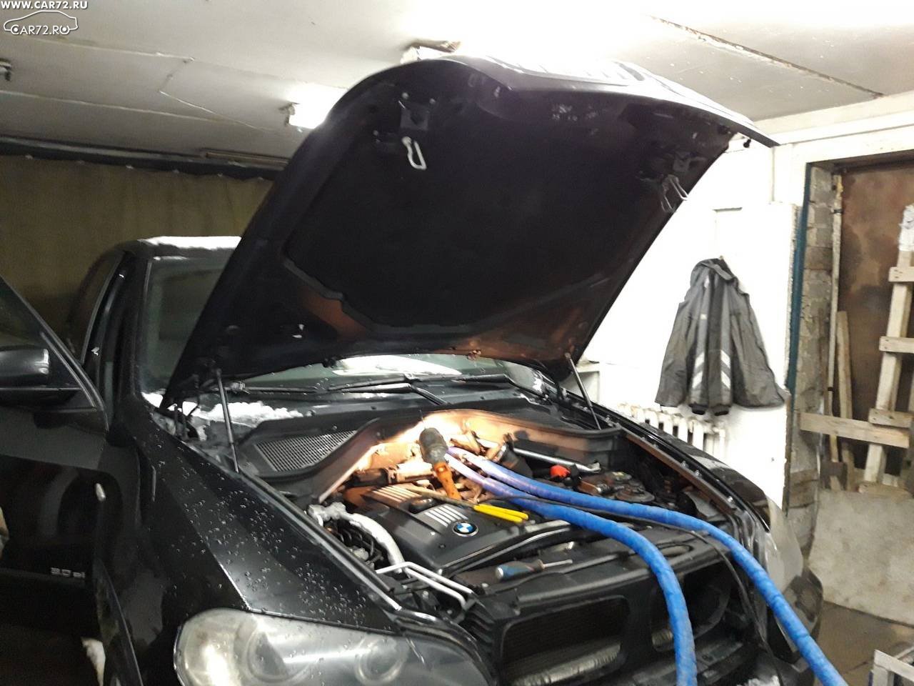

Как мы промывем без снятия с автомобиля радиатор печки
Первично производим диагностику и замеряем текущую температуру воздуха, выходящего из дефлекторов.Изображение Замер производится со стороны водителя и переднего пассажира
Перед промывкой радиатора печки в Тюмени, сливаем частично антифриз.
Отсоединяем патрубки от печки. Присоединяем специальный стенд с нагнетательным насосом, регулировкой температуры, давления, направления потока. Изображение
Используем специальный моющий раствор. Промывку осуществляем в несколько этапов. На каждом из этапов контролируем полученный результат по температуре. По достижению требуемого и необходимого результата промывки печки в Тюмени, промываем радиатор чистой водой. Температура воздуха выходящего из дефлекторов после завершения промывки радиатора печки Изображение
Продолжительность работы в среднем около 2.5 часа.

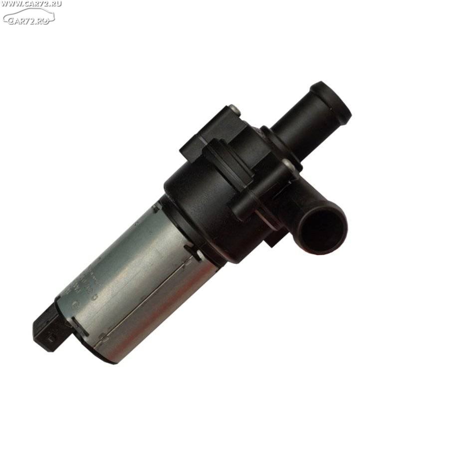

Предлагаем установить циркуляционный насос Bosch. Изображение
Установив насос получим следующие положительные моменты
1. Повышение температуры воздуха выходящего из дефлекторов
2. Уменьшение времени на прогрев салона автомобиля
3. Улучшение характеристик отопительной системы автомобиля

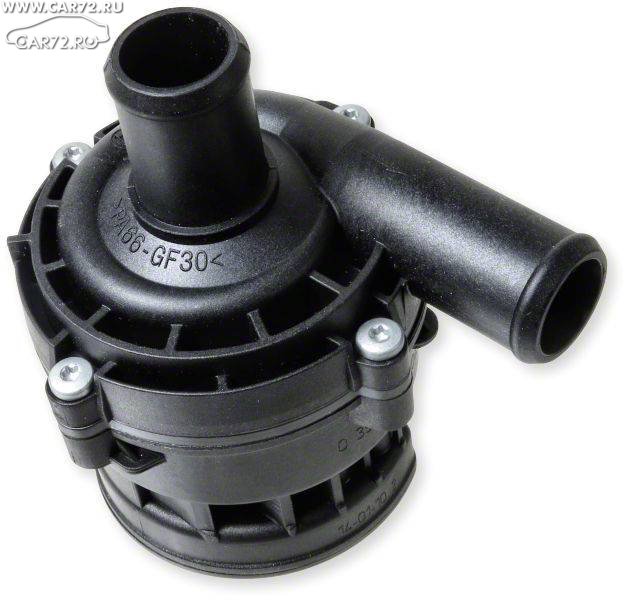

Очень часто в неэффективной работе отопителя виноват дополнительный рециркуляционный насос системы охлаждения. а вернее отказ в его работеИзображение
В такой ситуации можем выполнить его замену.
Для некоторых моделей авто предлагаем усовершенствовать систему и установить данный насос. Что получим: улучшение циркуляции через радиатор печки и тем самым улучшим КПД отопителя

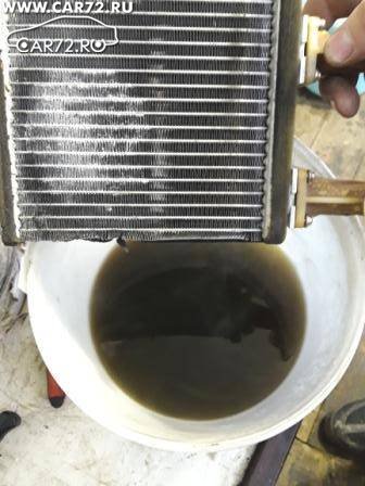

Очередная работа по промывке печки без снятия в Тюмени. На этот раз приехал Хонда Одиссей 2000 г. Перед проведением работы температура воздуха выходящая из дефлектора была 24С.
Промыли радиатор печки по стандартной процедуре. Собрали в обратном порядке. Проверяем температуру после 15 минут работы двигателя на ХХ - температура воздуха из дефлекторов 45С. Результат положительный. Работа выполнена.
Несколько кадров выполненных при промывке печкиИзображение . В ведре темная жидкость- использованный промывочный раствор. Цвет жидкости говорит сам за себя о степени внутренней загрязненности.

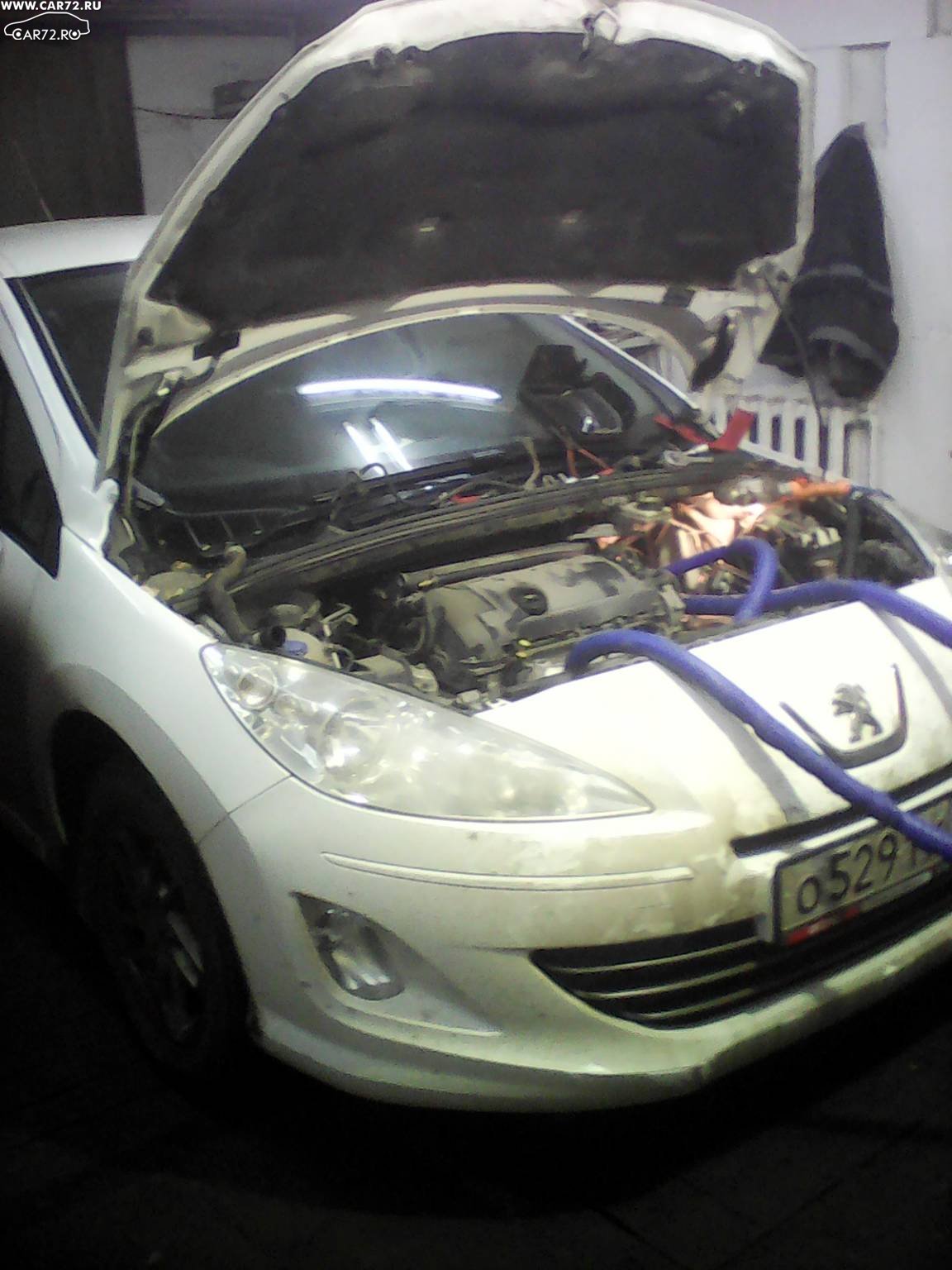

Изображение Очередная промывка радиатора печки без снятия. Владелец жаловался на недостаточную эффективность работы системы отопления салона. После осмотра и диагностики автомобиля было принято решение о промывке радиатора отопителя салона.
Кроме этого на автомобиле было установлено газовое оборудование, подогрев редуктора был организован в ущерб системе отопления салона. Было принято решение о модернизации схемы работы обогрева редуктор газового оборудования. После выполнения указанных работ- в салоне авто установилась комфортная температура

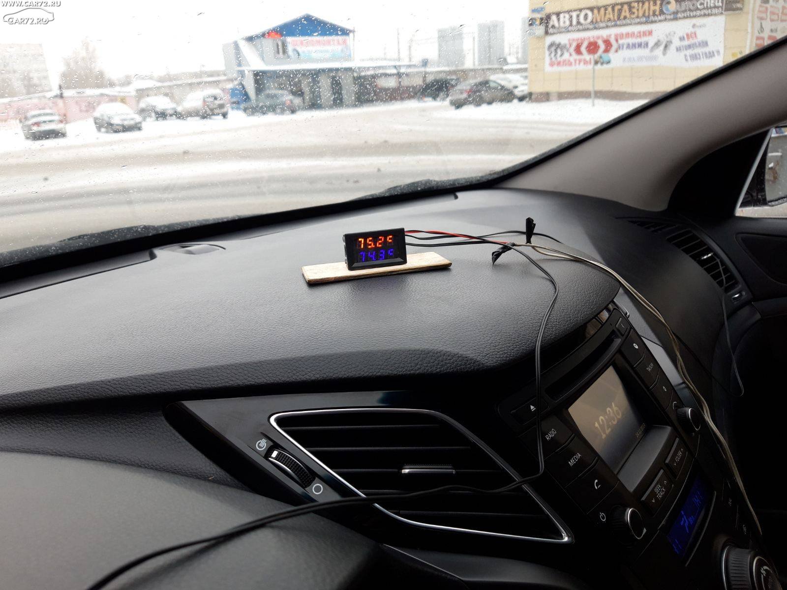

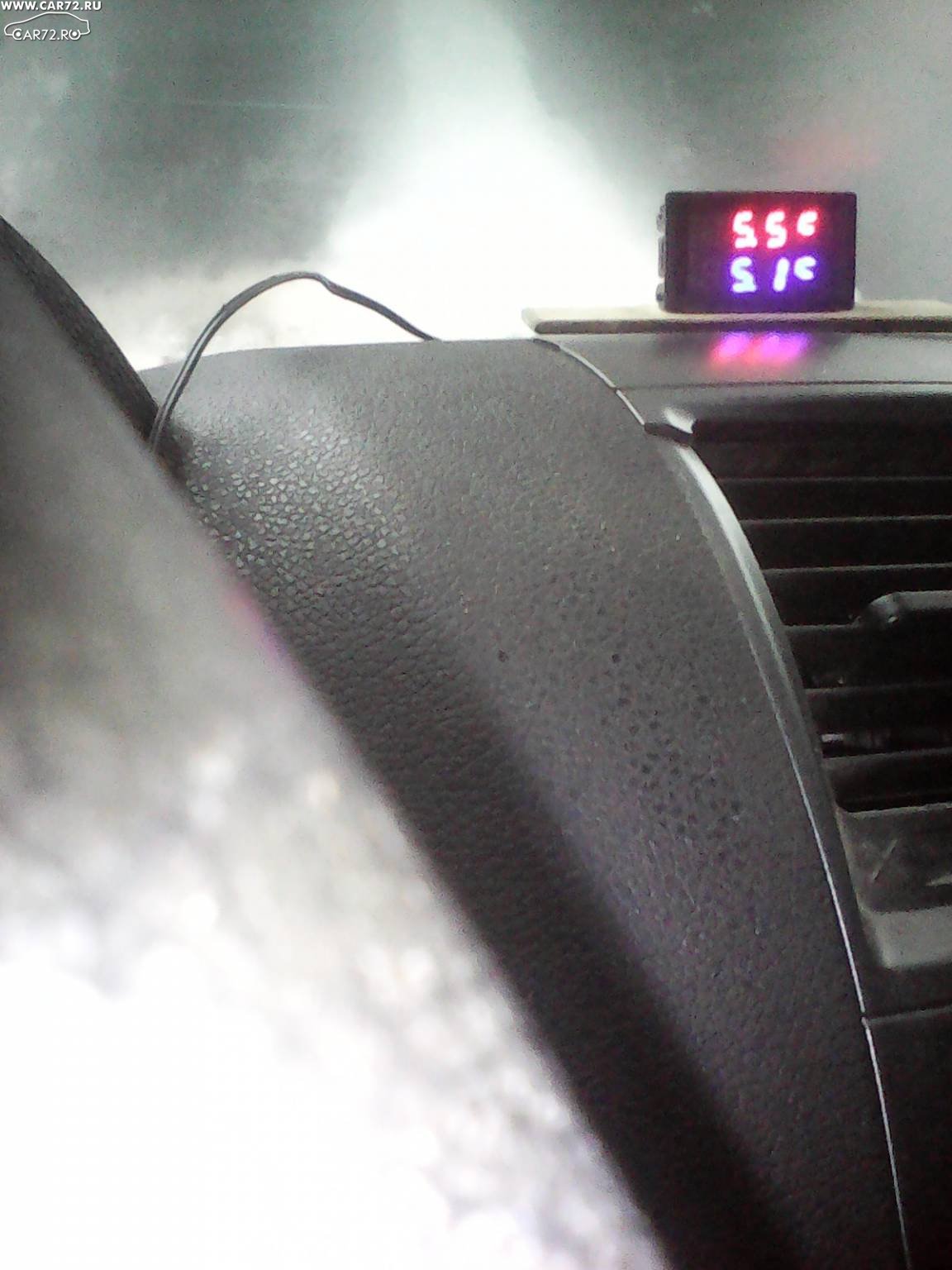

Изображение Везде температура понижается, а у нас повышается. В результате промывки печки без снятия подняли температуру на +20С. И это не предел

Белый французский лев приехал к нам очень холодным. После промывки радиатора печки он стал очень горячим Изображение Изображение
