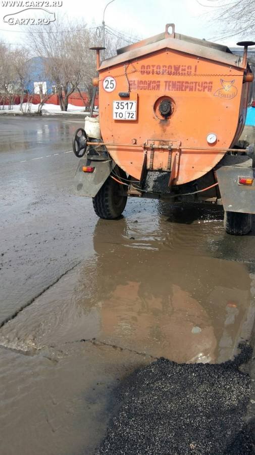

Прислали в адрес CAR72:
"ВИДЕО: Дорожники кладут асфальт прямо в лужу.
Так происходит ремонт дороги на ул. Аккумуляторная в Тюмени.
Наказать надо бы НАЧАЛЬСТВО... "

Да уж, уже не смешно. Но если это чисто на период весенней распутицы, то хрен с ним. В лужу лучше заезжать зная что там яма засыпана, чем наоборот. Вообще существует технология ремонта дыр в весеннюю распутицу?

Димасик писал(а):Да уж, уже не смешно. Но если это чисто на период весенней распутицы, то хрен с ним. В лужу лучше заезжать зная что там яма засыпана, чем наоборот. Вообще существует технология ремонта дыр в весеннюю распутицу?
Там главное обеспечить необходимую температуру асфальтобетонной смеси при укладке (140 градусов в начале укладки и 120 градусов на конец). Но естественно в воду нельзя укладывать. Существует классификация работ по допустимым температурам производства.
Основания и покрытия из асфальтобетона, цементобетона, цементогрунта, чёрного щебня, материалы обработанные минеральными вяжущими (при температуре окружающей среды t > 5 градусов весной, t > 10 градусов осенью). А вообще это халтурная работа.
Отправлено спустя 7 минут 11 секунд:
Перед укладкой асфальтобетонной смеси необходимо:
1. Очистка поверхности от пыли и грязи
2. Подгрунтовка жидким битумом или битумной эмульсией
3. Послойная укладка с уплотнением каждого слоя. Три стадии уплотнения, первая стадия - легкие катки, вторая - средние катки, третья - тяжелые катки при соблюдении температуры смеси при укладке и окружающих факторов (скорость ветра, температура окружающего воздуха). По мере остывания а/б смеси увеличивается её сопротивляемость уплотнению, поэтому вначале уплотняют легкими катками (смесь 140 град), затем смесь постепенно остывает и надо увеличить массу катка - средними катками, и на конец тяжелыми. Они должны идти след в след друг за другом с перекрытием сантиметров 30. Стыковка слоёв на горячую. Укладывать лучше на всю ширину.
Отправлено спустя 1 минуту 16 секунд:
Поточный метод организации работ.
Сообщения: 42192
Рейтинг: 490 125
ВИДЕО: Дорожники в Тюмени кладут асфальт прямо в лужу
Сообщение Majesti© » 06 апр 2018, 13:45
как пояснили в пресс-службе городской администрации, в данном случае речь идет о ямочном ремонте, а это мера временная и вынужденная, которая лишь дает возможность магистрали дожить до капитального ремонта.
«В том месте автобусный карман и образовалась достаточно глубокая яма. В целях обеспечения безопасности дорожного движения там необходимо было провести поддерживающий ремонт участка во временном исполнении. В зимнем исполнении - это щебень и «вяжущая», то есть бетонная, смесь. Что и видно на видео и фото. Поскольку там низина, то вода скапливается на этом участке дороги и рабочие, если так можно сказать, проявили смекалку и приспособили технику для того, чтобы убрать воду. Конечно, для технологичных работ было бы лучше привлечь откачивающую технику», - пояснили в администрации. В мэрии подчеркивают, что проводимый ремонт – временный, который дает возможность дороге «дотянуть» до капитального. Кстати капитальный ремонт дороги на том участке запланирован на этот год - улица Аккумуляторная будет отремонтирована на всю ширину путем фрезирования.
