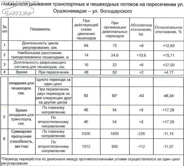

Сообщение aleksey72rus » 06 дек 2018, 22:36
-262 автомобиля в час :up: супер. На 11% снизили пропускную способность. При том, что никто там и не стоял 2 цикла для перехода
На Орджоникидзе - Володарского ситуация ещё хуже( при том, что светофор синхронизирован с Хохрякова
