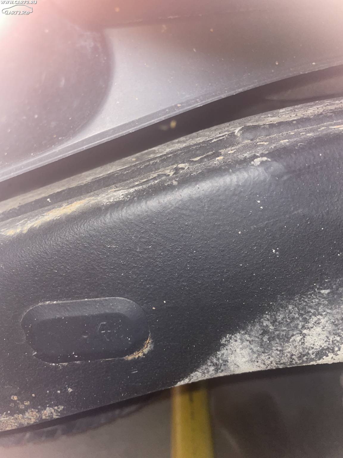

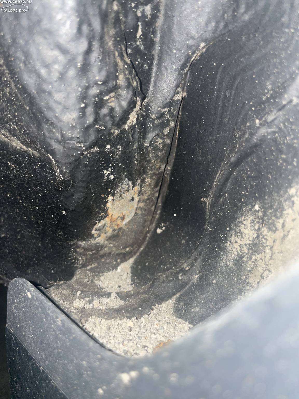

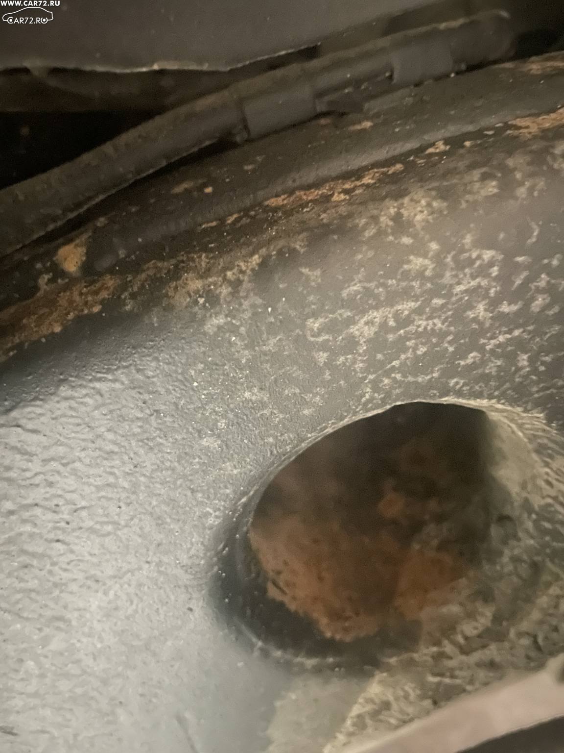

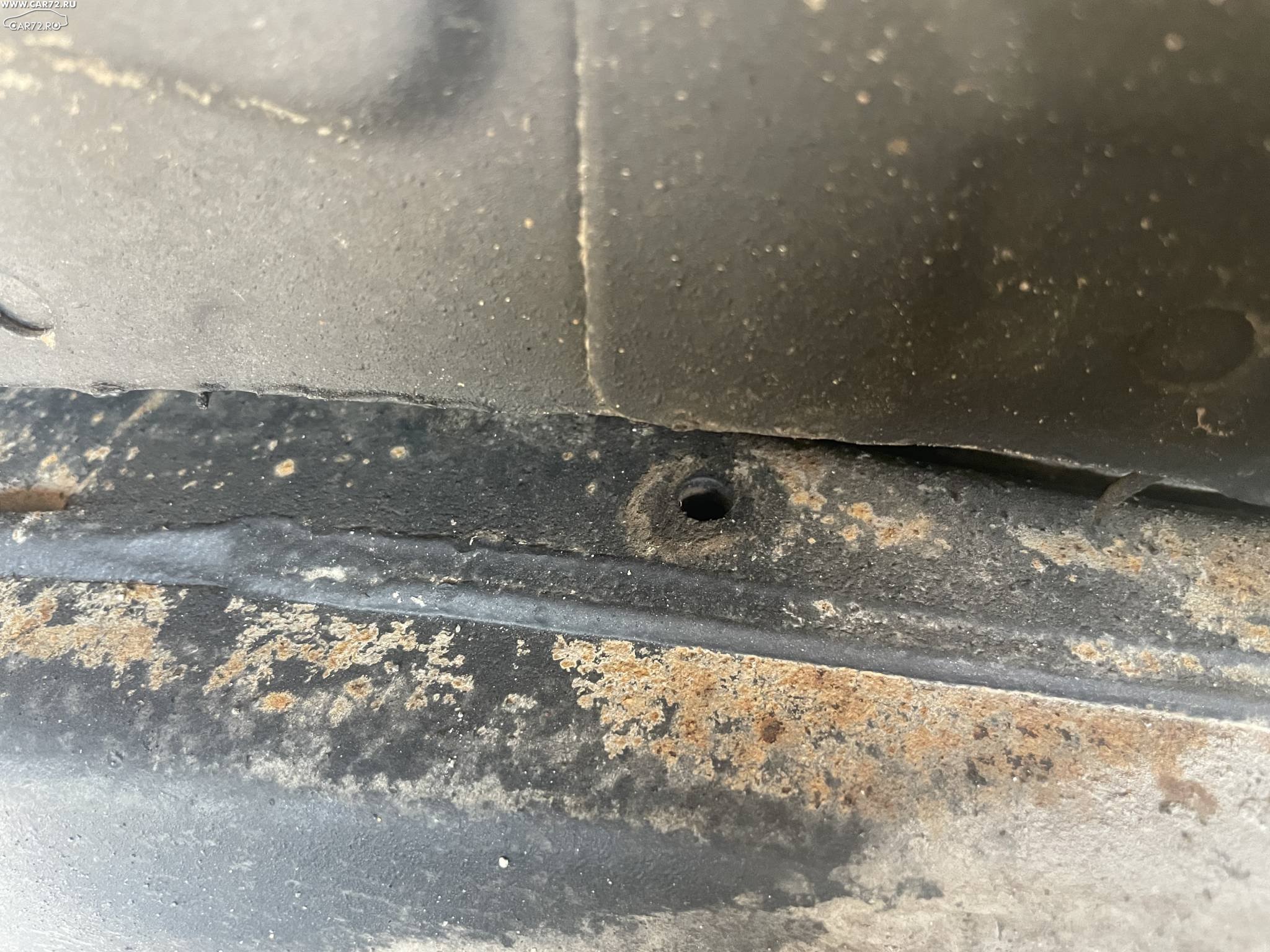

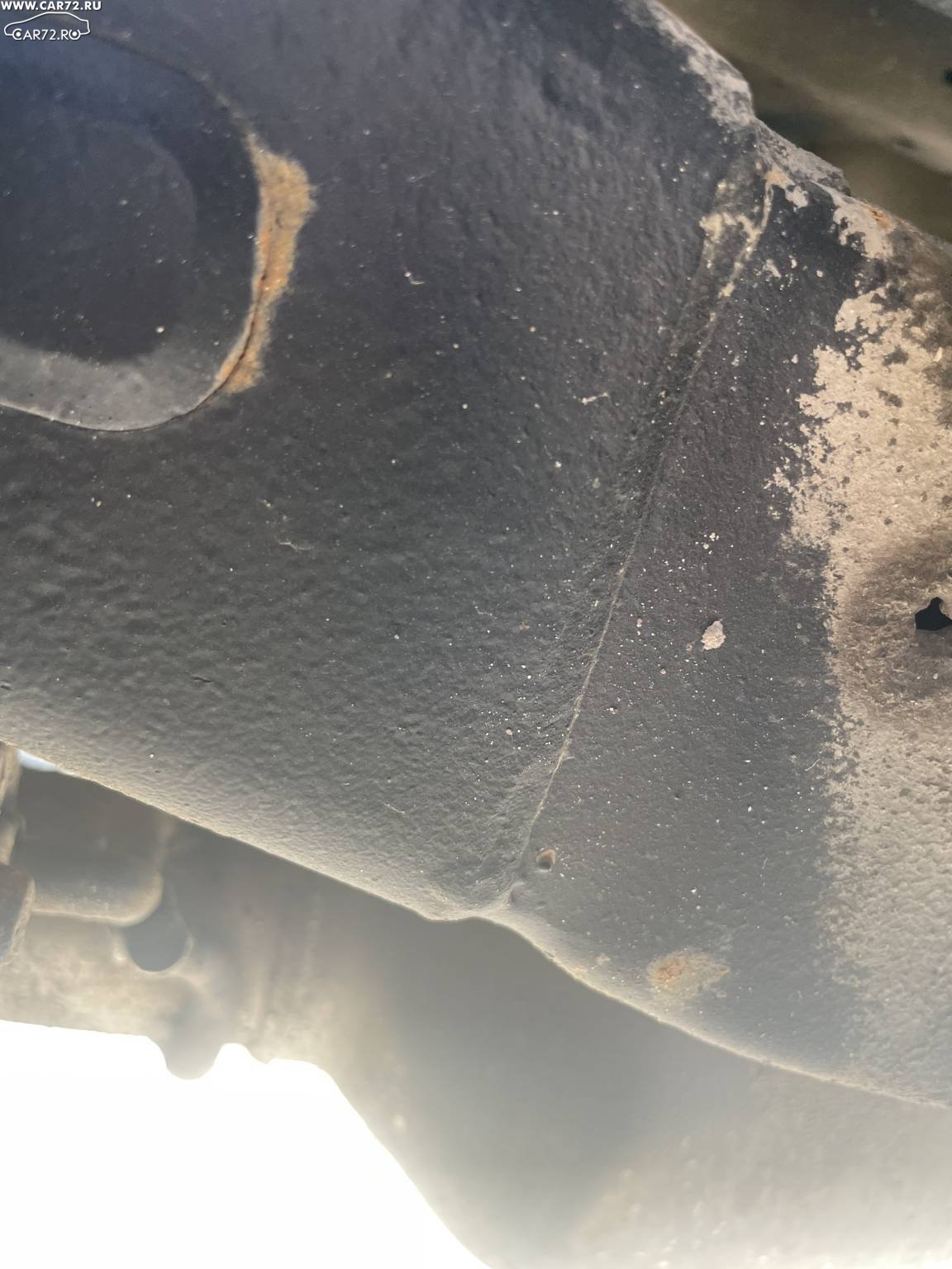

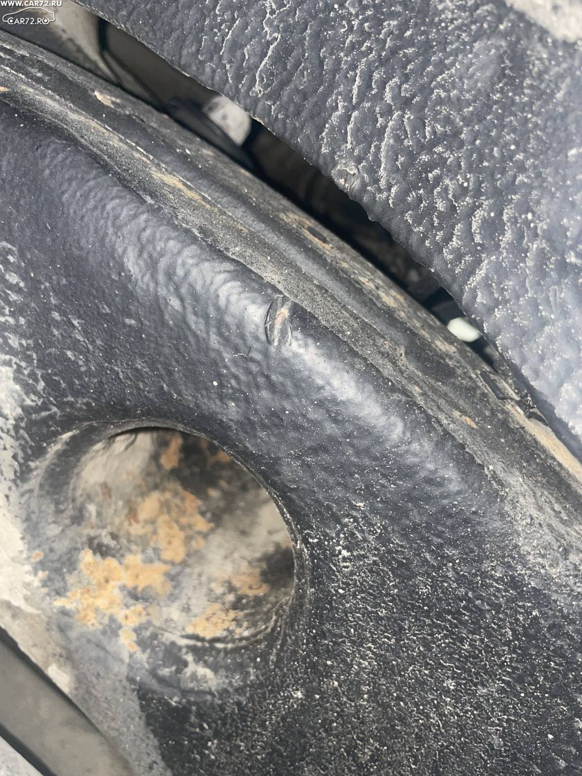

Вот и мой жизненный пример. Не прошло и года после обработки в СЛР центре. Отличие от первого («гудрон, пушсало, кисточка и через год отвалится») и второго («раму помыли, почистили щёткой, намазали, а через год всё отвалилось пластами, а под ним ржавчина») только в стоимости и сроках проведения работ.
