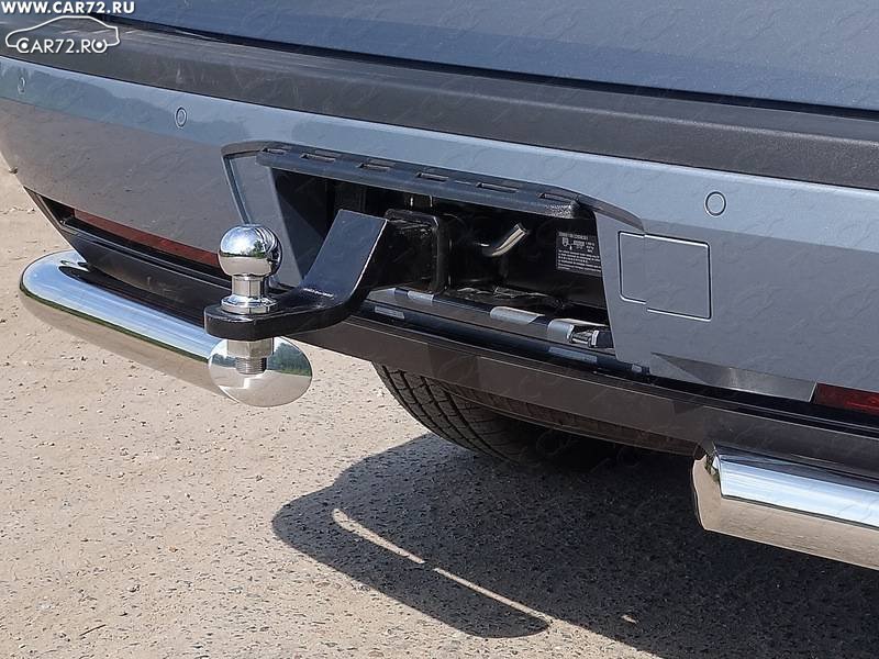

Swifty72rus, спасибки, за фаркоп не знал
CJIOH
Добломан
Сообщения: 4191
Рейтинг: 15 099
Репутация: +27
Регистрация гбо,кто уже зарегистрировал,какие нужны для этого документы?
Сообщение CJIOH » 06 мар 2017, 14:10
Интересно, а если у фаркопа открутить шар и розетку подключения пойдет или нет.
Хотя сертификат я на свой фаркоп вожу, взял с сайта производителя
suum cuique
Swifty72rus
Сообщения: 416
Зарегистрирован: 26 апр 2012, 00:00
Рейтинг: 1 666
Сообщение Swifty72rus » 06 мар 2017, 14:17
stetor писал(а):Swifty72rus, спасибки, за фаркоп не знал
Еще пытались заставить багажник снять, но мой на стандартных желобах стоит, так что был сохранен. Если экспедиционник со сверлением - тоже докопаются.
Насколько я помню - правило гласит что нельзя то, что выступает за габариты ТС. И фарком как раз за бампером снаружи.
Учился ездить в GTA

Swifty72rus, если крюк снять, то чисто теоретически ни чего выступать за машину не будет :)
pachimon
Сообщения: 925
Рейтинг: 5 615
Сообщение pachimon » 06 мар 2017, 15:25
У меня на кадике родной фаркоп, тоже пытались до----ся, но были посланы и на том все и закончилось
