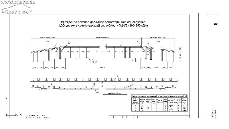

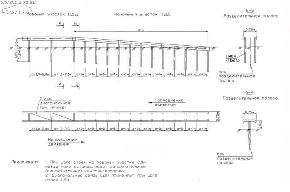

кстати почти везде по городу эти ограждения параллельно земле, нигде не опущены в землю - так и ждут следующую жертву :oops:

Вот полистал щас яндекс картинки.
Отправлено спустя 36 секунд:
Разве не так должны устанавливаться такие рельсы?
cfyz
Сообщения: 4458
Рейтинг: 18 058
Ограждение на Профсоюзном мосту прошло сквозь салон ВАЗ-2110
Сообщение cfyz » 26 сен 2018, 21:38
Gan, должны, но :mad:
Gan
Сообщения: 3011
Рейтинг: 13 464
Сообщение Gan » 26 сен 2018, 21:46
Путь уж лучше подпрыгнет и в попутку стукнется, чем его насквозь пронзит
