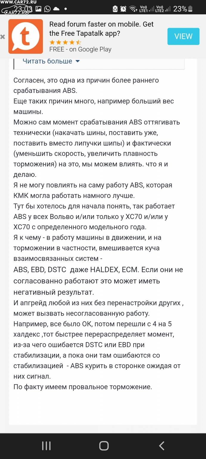

Я как то на льду на липучке тормозил с АБС - тоже было ощущение что нет тормозов. Практически нет замедления. Чуть не обосрался тогда.

Резина 275/45 R20 X-Ice North 4 SUV Michelin 110 T TL M+S шип.

Сергей510 писал(а):Резина 275/45 R20 X-Ice North 4 SUV Michelin 110 T TL M+S шип.
Значит просто дистанции не хватило и всё.
в отзывах пишут из хмао
"По рыхлому снегу гребёт как и остальные шины данного сегмента. По мокрой дороге тоже не плохо, может даже лучше чем некоторые. По сухому асфальту приемлемо. А вот по скользкой (стеклянной) дороге зацеп меня разочаровал. БРИДЖ который стоял ранее был гораздо лучше. Я на нём входил в повороты на такой скорости на которой летом не все могли это сделать, а на МИШКАХ несёт уже на 60. И при разгоне постоянно шлифуют все 4 колеса. Печалька, не ожидал такого от настолько расхваленной резины. При пересечении межрядовой наледи или каши, авто приходиться постоянно ловить, опять же вопрос к курсовой устойчивости. Ещё один минус — это зауженная ширина протектора. В данном типоразмере у ХАКИ, БРИДЖА и ПИРЕЛЛИ 200 мм, а здесь всего 180 мм. "
так что узкие - многие пишут и про то что гавно на скорости, тоже пишут

Мне резина нравилась, бриджи были полное г, шипы вылетают только впуть. Дело не в резине, а в неадекватной работе всех систем безопасности вместе!

Не только у меня такие проблемы были. В форумах много негативных отзывов по тормозной системе вольво
