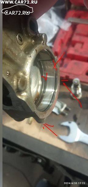

mveliz
Сообщения: 4767
Рейтинг: 30 270
Проблемы с запуском в мороз, диагностика ничего не показывает
Сообщение mveliz » 13 ноя 2025, 21:23
если не температурный датчик --хотя это выявили бы в любом сервисе
осталась несколько идей--к примеру вшатаная алюминиевая постель распредвала на фазик как раз впускной
ну или катушка зажигания как бы странно не звучало

mveliz
Сообщения: 4767
Рейтинг: 30 270
Сообщение mveliz » 09 дек 2025, 13:03
svetik-tik писал(а):
Domkrat писал(а):На улице мороз
Угу. Отчитываюсь. Поменяли датчик ОЖ - не помогло.
Отогнала на прошлой неделе машину в другой сервис.
Оттуда: " -14, не запустился авто, по всем параметрам все в норме, от температуры до давления, а не запускается. Почти схватывает но нет. "
Поменяли свечи, катушки - без изменений.
Вчера сделали чистку форсунок. Сегодня не завелась, но там реально совсем мороз, так что оценивать эффективность процедуры рано. Завтра-послезавтра потеплеет маленько, будем пробовать.
как я и ожидал проблема датчиком температуры не решится --слишком очевидно для стандартных сто
копать надо в сторону постелей распредвалов и благо если впускного только-его можно поменять не сильно дорого стоит
https://www.ozon.ru/product/euro5-vpusknaya-postel-raspredvala-ep3-ep6-ep6c-n12-n13-n16-n18-dlya-peugeot-citroen-bmw-mini-953873077/?__rr=1
для начала поглядеть уровень масла --долить прям в полняк если по середине--возможно смена масла на более жидкое до верхней метки..
Отправлено спустя 9 минут 45 секунд:
нужно будет смотреть сие --стальные кольца протачивают в алиминии борозды и вуаля

mveliz
Сообщения: 4767
Рейтинг: 30 270
Сообщение mveliz » 09 дек 2025, 13:53
Domkrat писал(а):Мне кажется будь проблема в них, симптомы бы не ограничивались одним лишь затруднённым холодным пуском.
вязкость масла --температурный симптом
Отправлено спустя 2 минуты 20 секунд:
KDAC_ZXJN писал(а):Погадаю тоже. Великий и ужасный ep6 имеет вальвтроник, который очень критичен к засору клапанов впускных и зазорам во всём механизме. В тюмени наврятли сделают, тут спецов нет. Надо в екб или челябинск. На сайте chiptuner, там есть мастеры. Ближайшие это Humer74 (челябинск) и андрюha (екб).
это поделие можно вообще отключить фишкой тогда движок уйдет на дросель --я думаю это пробовали
