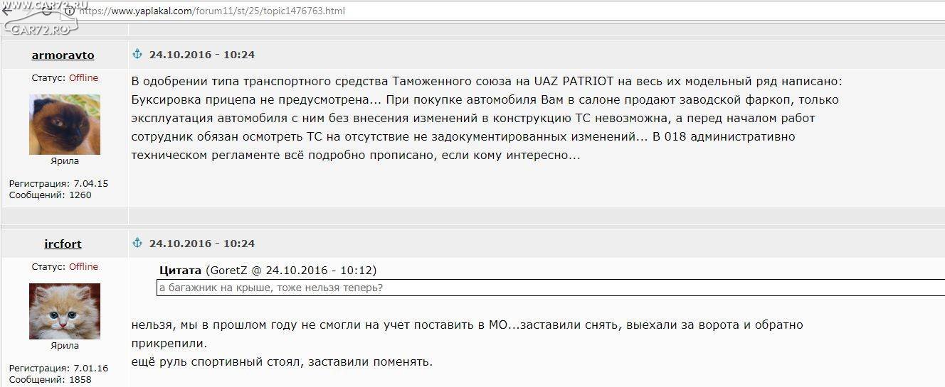

У знакомого на Шевроле Ниве тоже фаркоп стоит
Возит с собой одобрение типа т.с., ничего не узаконивался. Вот такое
Отправлено спустя 2 минуты 29 секунд:

Не прокатит эта "бумажка" никак. Уже разжевали всё на несколько раз. И одобрения есть, и в инструкциях по эксплуатации авто, и сертификаты на ТСУ. Всё это конечно можно возить с собой, если макулатура придает уверенности. Но ТСУ нужно регистрировать, при этом проходя экспертизы. Уже и официальные ответы из ГИБДД опубликованы.
