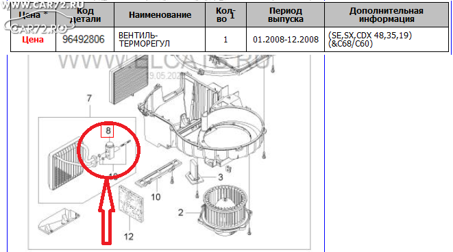

SkyWharf писал(а):Уважаемые, подскажите пожалуйста где качественно и без разводов можно найти и устранить течь в системе кондиционирования шеврале лачетти? Обратился к одним ценник загнули непомерный, что-то в районе 2,5-3 т.р. только за диагностику/поиск. Вторые за 500 рублей осуществили поиск утечки, нашли, устранили, заправили, через неделю пусто. Приехал, снова нашли, причем там же где до этого не находили, снова заправили. Через 2 недели снова пусто. Третий раз уже к ним не поехал. Каждый раз платить за заправку из-за некомпетентности "специалиста" не вариант.
История конечно очень похожа на "скупой платит дважды", но ведь никакой гарантии что за те 2,5-3 не получился бы такой же результат.
У Лачетти основные 3 беды по А/С:
1. Пробит (дыра от камня и пр.) конденсатор (радиатор) кондиционера
2. Травит Клапан магистрали Высокого давления (Н)
3. Травят резиновые уплотнители под Осушителем А/С
смотрите их внимательно

nik0s писал(а):У Лачетти основные 3 беды по А/С:
1. Заменен после второго осмотра.
2. На одной из магистралей поменян нипель (если я правильно понял вас) еще при первом осмотре. Его то и нашли как раз и сказали что в этом причина. Второй не травил.
3. Осушитель - это цилиндрический блок на радиаторе ? Тогда резинки поменяны вместе с радиатором+осушителем.
Что еще смотреть ?

SkyWharf писал(а):
Что еще смотреть ?
Тогда смотреть в соединениях Клапана
