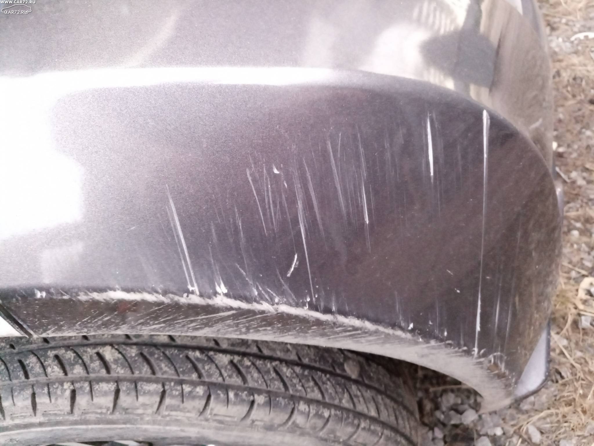

Порскажите где по адекватной цене отремонтировать и покрасить бампер?

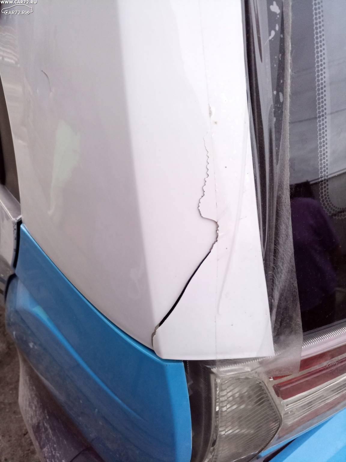

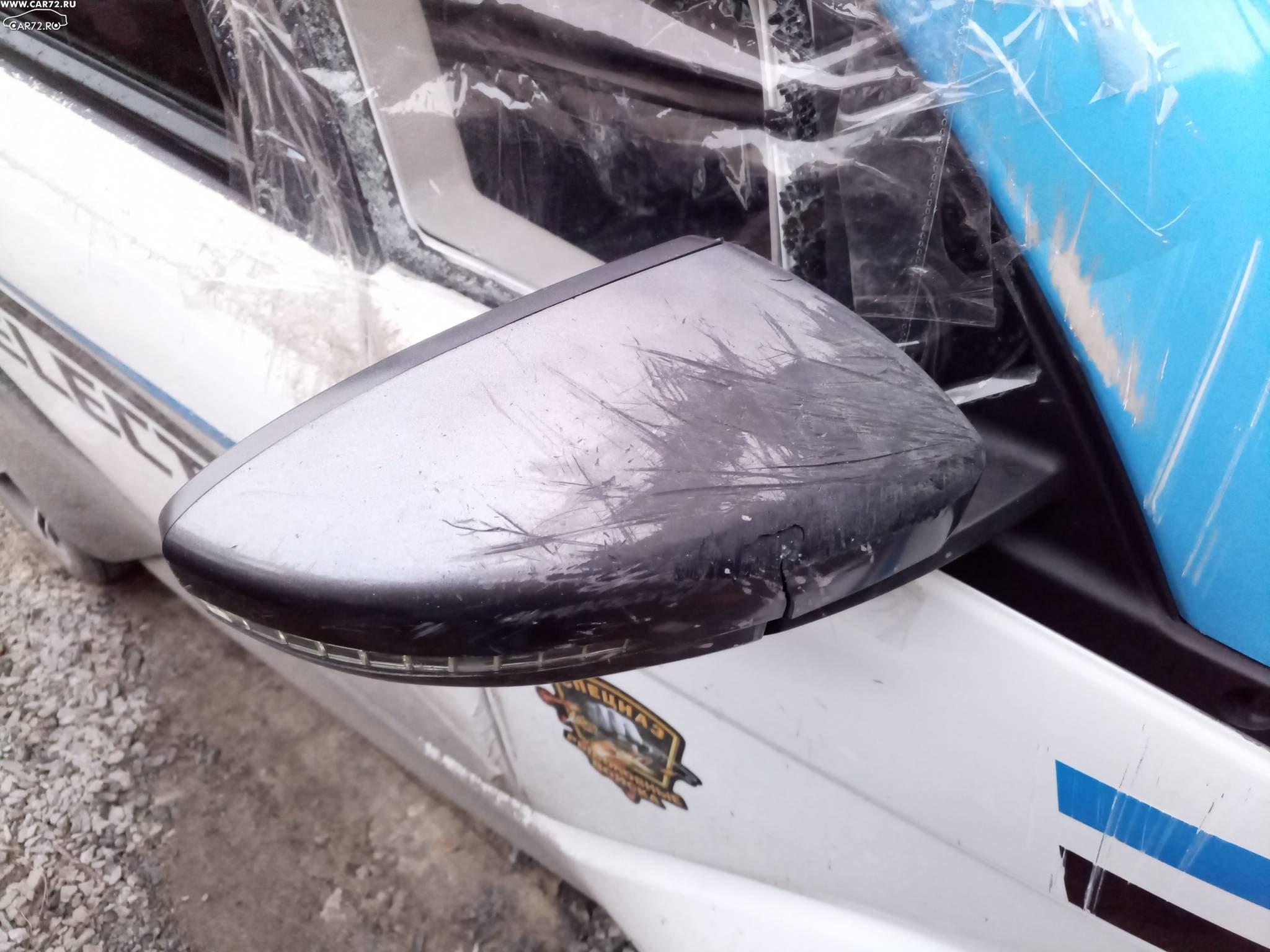

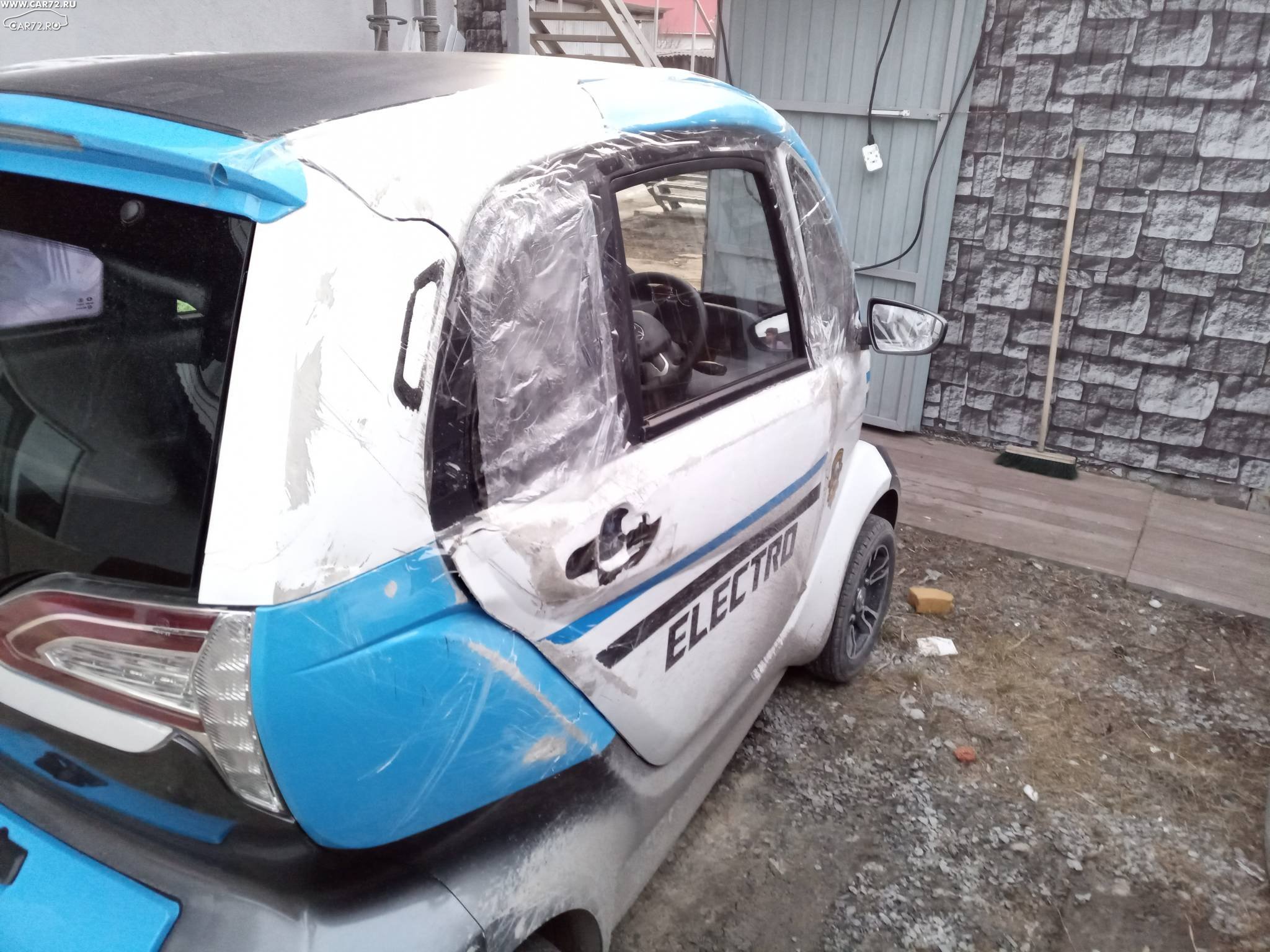

Хочу бюджетно восстановить обвес электрички, немного поправить внутренние панели, найти, или изготовить пару стёкол, переклеить лобовое стекло, подобрать и установить ручку двери. Примерно 30 позиций (повреждений) . С покраской.
