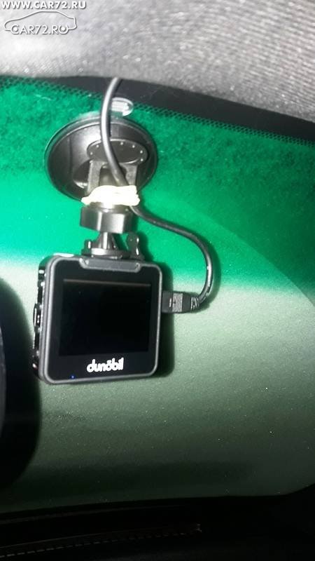

Отпадывает регистратор на присоске с лобового стекла
Сообщение автовладелица » 10 янв 2017, 21:24
блин..опять отпал регик... :pipec: :pipec:
был приклеен прошлой зимой на клей момент (на присоске не держался, поэтому приклеила эту присоску...думала на века... :cherep: :cherep:
наивная чукотская девочка...в смысле тётенька..
что ещё сделать ??????????????????????????????????7

Нормальное крепление восстановить. Жидким мылом, тонким слоем присоску намазать. Стекло начисто и насухо протереть в месте крепления, если спирт есть, даже обезжирить.
Присосаться.
Все равно рано или поздно отпадет, поэтому сделать страховку. У меня на радар-детектор прицеплен ремешок.., такие раньше к сотовым цепляли, вторым концом к стойке зеркала. На регистратор просто кабель обмотал вокруг ножки крепления.
PS вся проводка к гаджетам проведена из под потолка.

выдавила клей момент на эту присоску и приклеила ( это был жест отчаяния, т.к. постоянно отпадывал рег.. держался год..опять отпал сегодня..
стекло отчистилось без проблем при помощи скребка для стеклокерамики, хотя изначально думала, что клей останется навечно..
резинка ( в смысле присоска ) сама по себе жёсткая и никак со стеклом не "дружит" :oops:

автовладелица
Сообщения: 4175
Рейтинг: 23 993
Сообщение автовладелица » 10 янв 2017, 23:05
крепление вот такое
а регик такой
Отправлено спустя 2 минуты 22 секунды:
air007, дык..понятно, что всё грелось..
на холодное оно вообще задыбевало, тем более сегодня..
