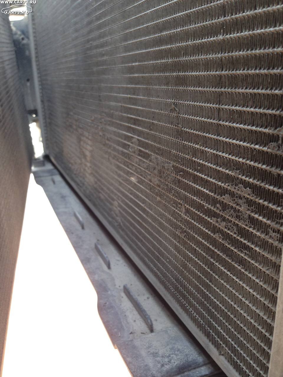

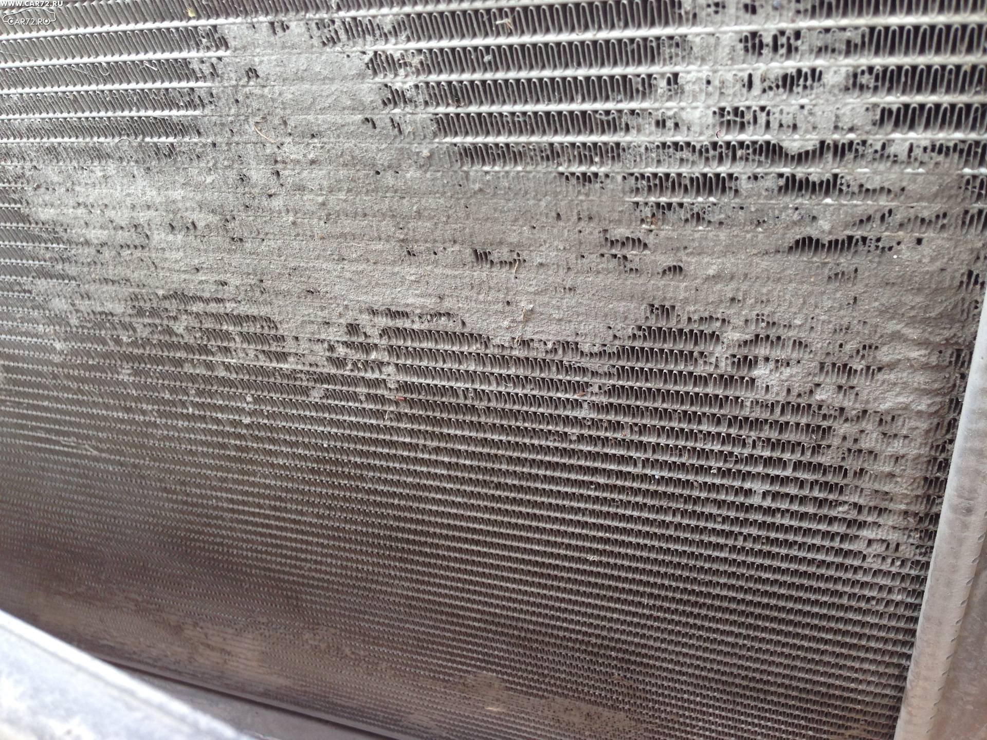

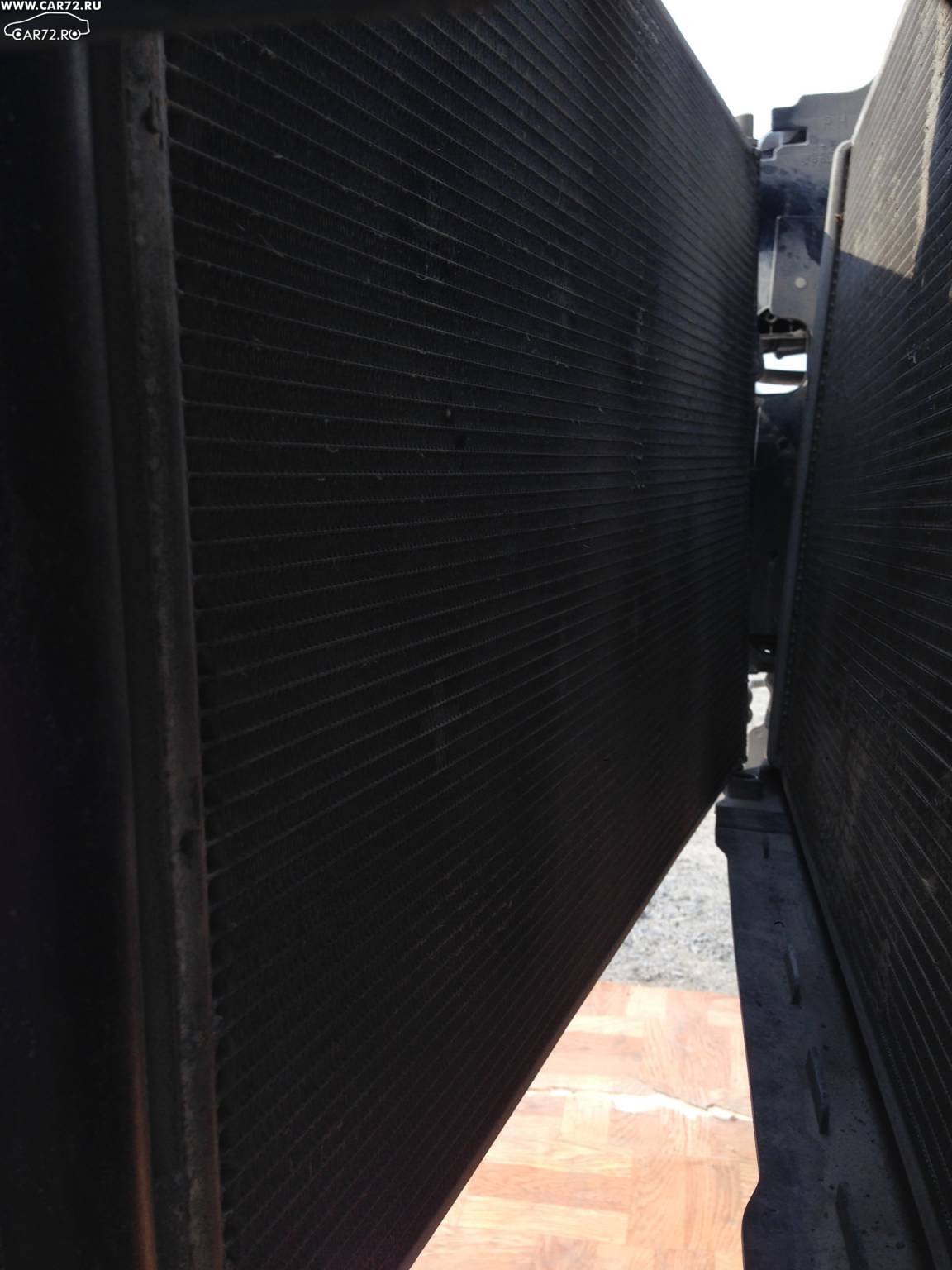

мыл у себя на 4 авто 6 раз радиаторы. ни разу ничего не позагибал. Мое мнение, авто надо чистить с полным разбором, иначе жди беды хоть на сто хоть на мойке. посоветовать не могу ибо делал сам.
если под неправильным углом керхером дунуть то можно прощаться с радиатором.
за 3 года киа пиканто
7 год wv tiguan
1 радиатор снаружи Изображение
1 радиатор изнутри Изображение
между 1 и 2 радиатором Изображение
между 2 и 3-тим радиатором Изображение

Xan
Сообщения: 3291
Рейтинг: 11 250
Внешняя мойка радиатора.
Сообщение Xan » 11 май 2019, 22:08
В теплый день в кайф сам покопался, помыл, все четко теперь, 2 машины сделал, еще одна ждет другого теплого дня.
Грязи вымыл немерено. похоже не мыли ни разу за 8 лет рафика. цена вопроса 0 рублей.
