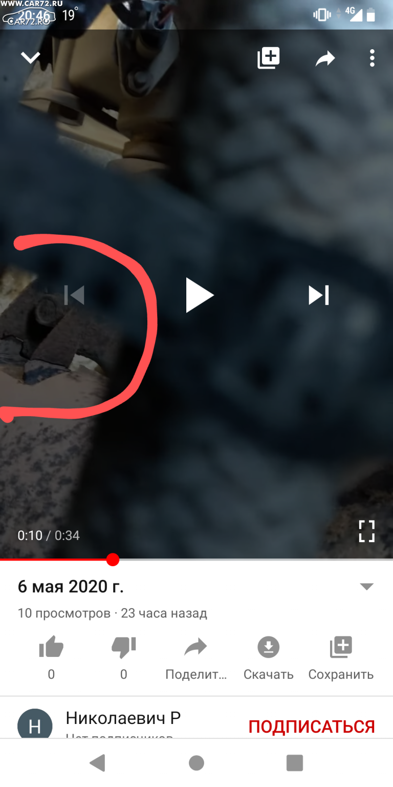

Руслан Файзулин, Изображение тут вот ухо обломано, не оно ли скрипит при работе двигателя?
